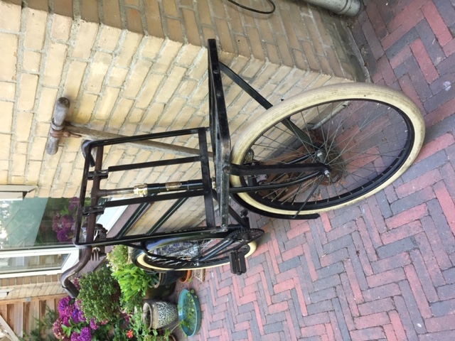

Naast de Frankenstein XL is er nu ook een Juncker XL.
De fiets is in 2009 bij mij terecht gekomen omdat iemand in Harderwijk geen tijd meer wilde besteden aan het monteren van de fiets.
Omdat de fiets als pakket onderdelen door mij is gekocht was ik in de veronderstelling dat het kettingwiel en de trapas weliswaar in het frame pasten maar er niet bij hoorden.
Dat bleek een vergissing. Er zijn inmiddels zoveel van deze Junckers uit 1968 die bij Gazelle gebouwd zijn met een Gazelle trapas en cranckstel dat je van een hele serie kunt spreken.
Het verhaal wil dat er geen vraag meer naar de transportfietsen was en dat ze al twee jaar niet meer in catalogus stonden. Er lagen echter nog wel onderdelen die toen ‘maar bij elkaar gevoegd zijn’ door leerlingen van de opleiding rijwielherstellen.
Deze Juncker, nu verhoogd naar 67cm is mijn eerste transportfiets. Ik fiets er al jaren met veel plezier mee maar ja, het zadel stond wel erg hoog.

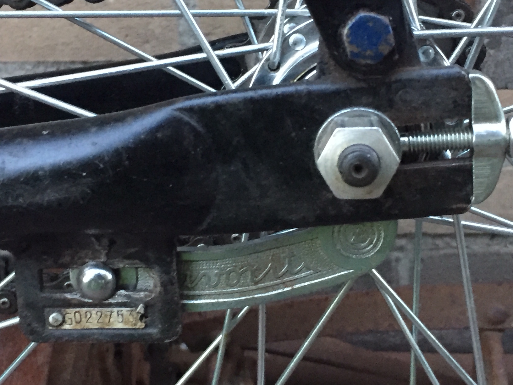

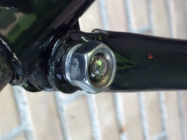

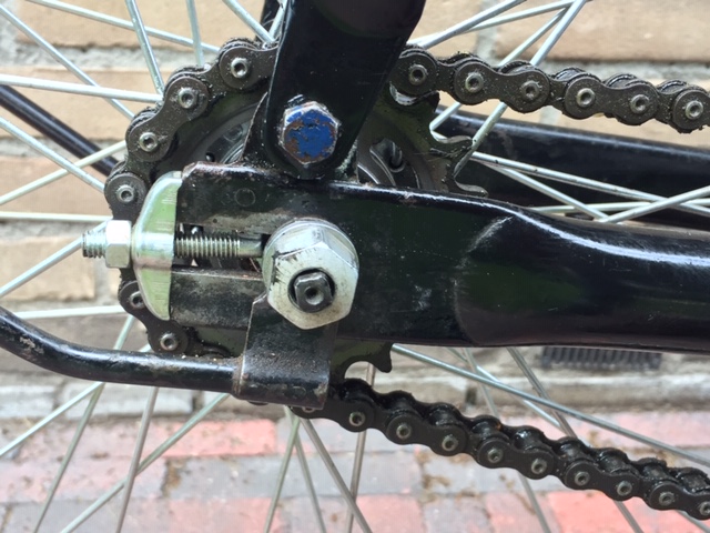

Op enig moment leek het of er speling in de achternaaf zat maar dat bleek een losgekomen bout die de liggende- en staande achtervork bij elkaar houdt.
Die bout was niet meer vast te draaien en is aan de binnenkant als een klinknagel gesmeed.
Dat maakte dat die bout uitgeboord moest worden.
Daarom heb ik de fiets volledig gedemonteerd en de bout aan de andere kant ook uitgeboord zodat er links en rechts dezelfde bouten gemonteerd konden worden.
Dat is allemaal goed gelukt. Geen brokken gemaakt met mijn boormachine. 8-)
Omdat de fiets toch helemaal uit elkaar lag én omdat een laag frame was kwam ik op het idee om net als de Frankenstein het frame te verhogen.
De lak was een dingetje maar omdat ik een jaar geleden mijn best heb gedaan om uit te zoeken hoe je met een kwast en de juiste lak oude moffellak na kunt maken heb ik de stoute schoenen aangetrokken en het plan uitgevoerd.
De fiets is nog niet helemaal klaar. Als ik een fiets weer opbouw controleer ik eerst of het frame goed gericht is, of de wielen mooi in lijn staan en of de ketting in een rechte lijn over de tandwielen gaat.
Bij negen van de tien transportfietsen klopt er niets van dat laatste.
Het richten van de voorvork luistert erg nauw. Een millimeter te veel naar links of rechts en de fiets is uit balans. Die is er twee keer uit geweest maar de derde keer was het goed.
Nu alvast een paar foto’s van een incomplete fiets die hopelijk op 3 juli zo ver is dat de Antitankroute er mee gereden kan worden.

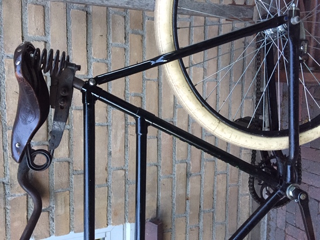

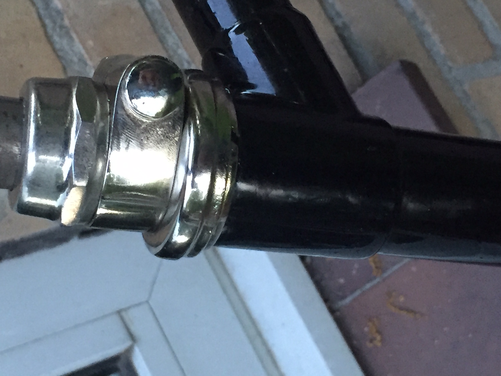

Ondertussen kan ik wat info geven over het verhogen.
Er is een frame met voorvork wat echt niet meer te redden was aan opgeofferd om een stuk framebuis, een staande achtervork en een binnenbalhoofdbuis te kunnen gebruiken.
Het stuk frame tussen de balhoofdlugs komt niet van een andere fiets maar is gedraaid van een stuk buis wat wel de juiste binnendiameter had en wat aan de buitenkant op maat gedraaid is.
De binnenbalhoofdbuis, de staande achtervork en het frame, tussen de parallelle buizen, van de Juncker zijn doorgeslepen.
De zadelbuis is bij de onderste las, alles is met lassen gedaan, versterkt met en stuk zadelpen. De bovenste las is aan de binnenkant geruimd omdat de zadelpen er natuurlijk ingeschoven moet kunnen worden.
Het stuk tussen de balhoofdlugs is met de draaibank 'verjongd'. De uiteinden met de kleinere diameter is in de bestaande buis geschoven, vervolgens vast gelast en toen aan de buitenkant gefatsoeneerd.
De binenbalhoofdbuis is versterkt met een stuk buis van 22,2mm. Dat is te koop als zadelpen waar eventueel ook sturen mee te repareren zijn.
De staande achtervork heeft een D-profiel en is als laatste op maat gemaakt.

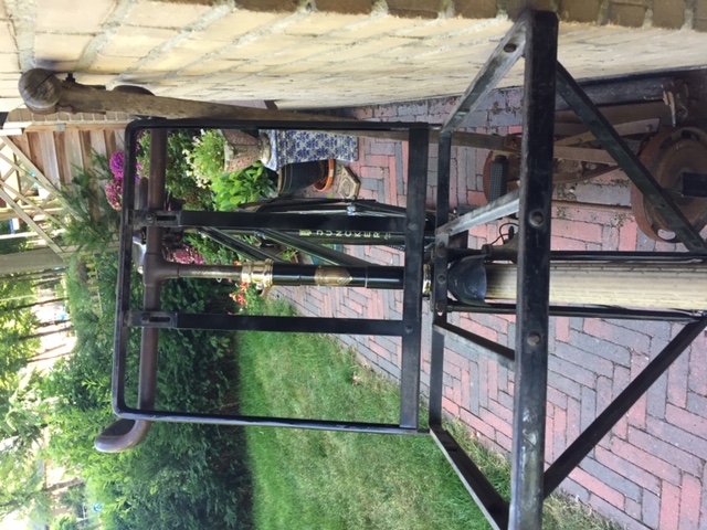

In een ander draadje gaat het over hoge frames en daar is dit dan nog maar een kleintje bij met zijn 67cm. ;)
De spatborden en het rek zitten er inmiddels op. Nu het licht nog. Er is al een mooi dynamo in de vorm van een tol maar daar moet de klem nog even van gefatsoeneerd worden.

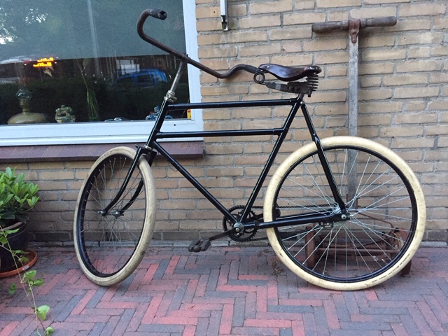

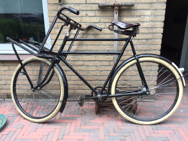

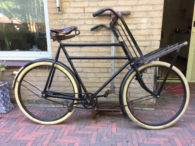

De fiets is nu zoals ik hem hebben wil.
Nu staat niet alleen het zadel maar nu ook het stuur in de juiste stand.
Het is voor iemand van mijn lengte nu echt een fijne fiets.
De volgende is ook al in de maak. Dat is de Estafette uit Gouda.
Die kwam weliswaar als een fiets uit het papier maar eigenlijk was het een slordig aan elkaar gehangen verzameling onderdelen met een framehoogte van 59cm. Dat worden er 70.
Die komt hier t.z.t. uiteraard ook nog wel voorbij.
Hieronder de Juncker in zijn nieuwe staat.
