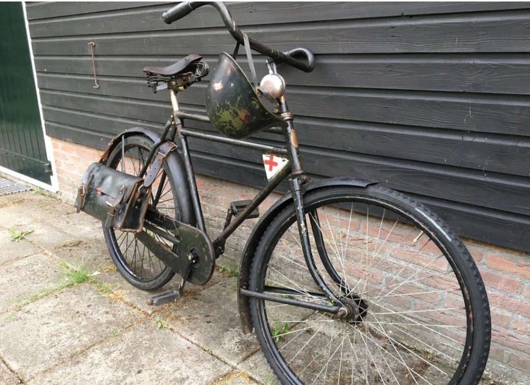

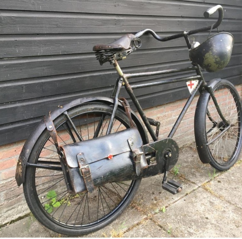

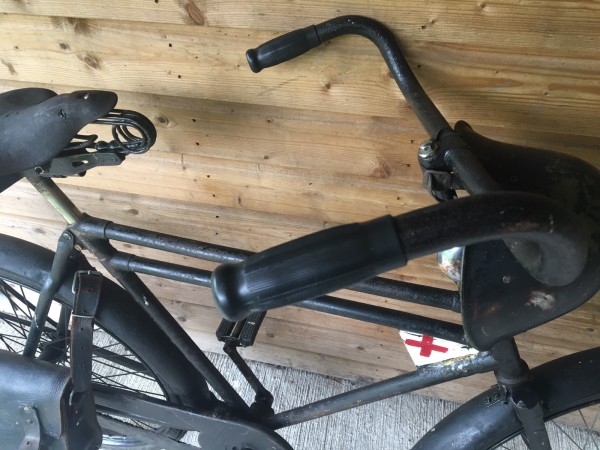

Ik vraag hierbij wat advies.
Ik kan een Gazelle transportfiets kopen uit 1939-1940.
Lijkt compleet maar volgens mij is de achternaaf niet meer origineel.
Vraagprijs €150

op het zadel en banden na geheel orrigineel

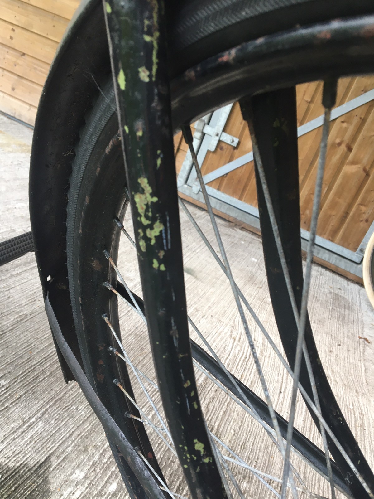

alleen is er een plaatje voor in het frame gelast kijk daar eerst even voor frame breuk
daarna even kijken hoe de ketting is ik heb nog niet eerder een vervangend tandwiel gezien voor een gazelle doortrapper

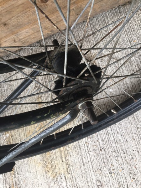

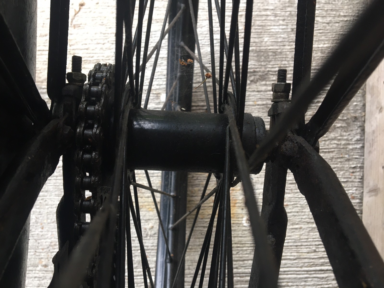

Dus de achternaaf is origineel? Inc de velgen?

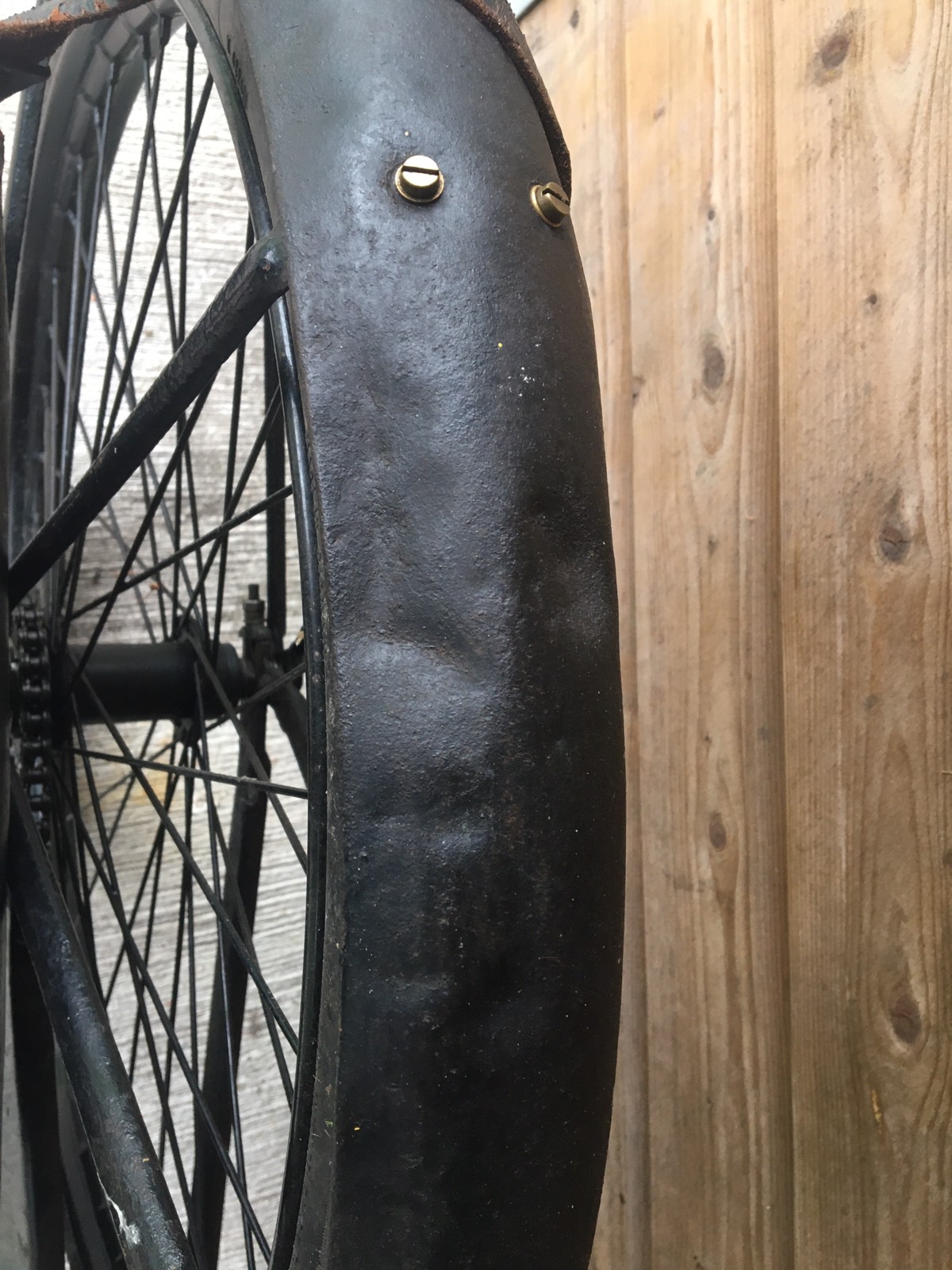

Je mag het achterspatbord ook wel wat uitdeuken. Dat frame bij dat plaatje goed bekijken is slim. Hoe zijn de lagers en trapas? Indien alles lekker rond gaat:Kan wel een leuke koop zijn voor die prijs!

Eabe Boonstra schreef: 27 jun 2022, 19.21 Dus de achternaaf is origineel? Inc de velgen?
ja velg weet ik nioet maar de naaf wel
hij heeft de dubbele strop dus komt indd begin 40 zie ik nu

,t zal wel een voormalige ,,stelfiets ,, [hondensport] zijn geweest ; gezien het ingelaste plaatje[werd ook veel met sturen gedaan ] en gedeukte spatbord en ontbrekende rek

De achternaaf is een veertig spaaks doortrapper van Gazelle. Als het goed is staat de naam Gazelle er in. Evenals het voorwiel maar daar lijkt de velg van vervangen.
Gazelle gebruikte altijd gedopte of versterkte velgen zoals de velg van het achterwiel. Op de foto is te zien dat de velg van het voorwiel anders is.
