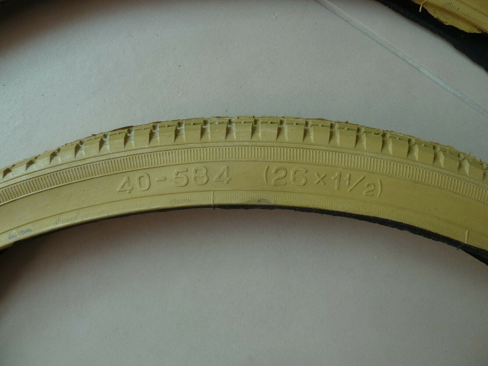

650B= 584 etrto

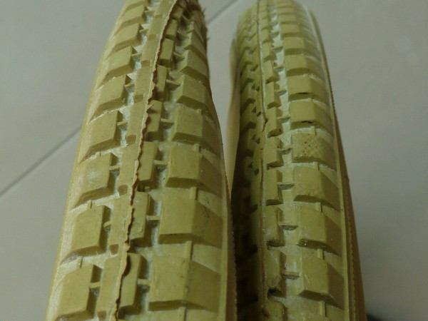

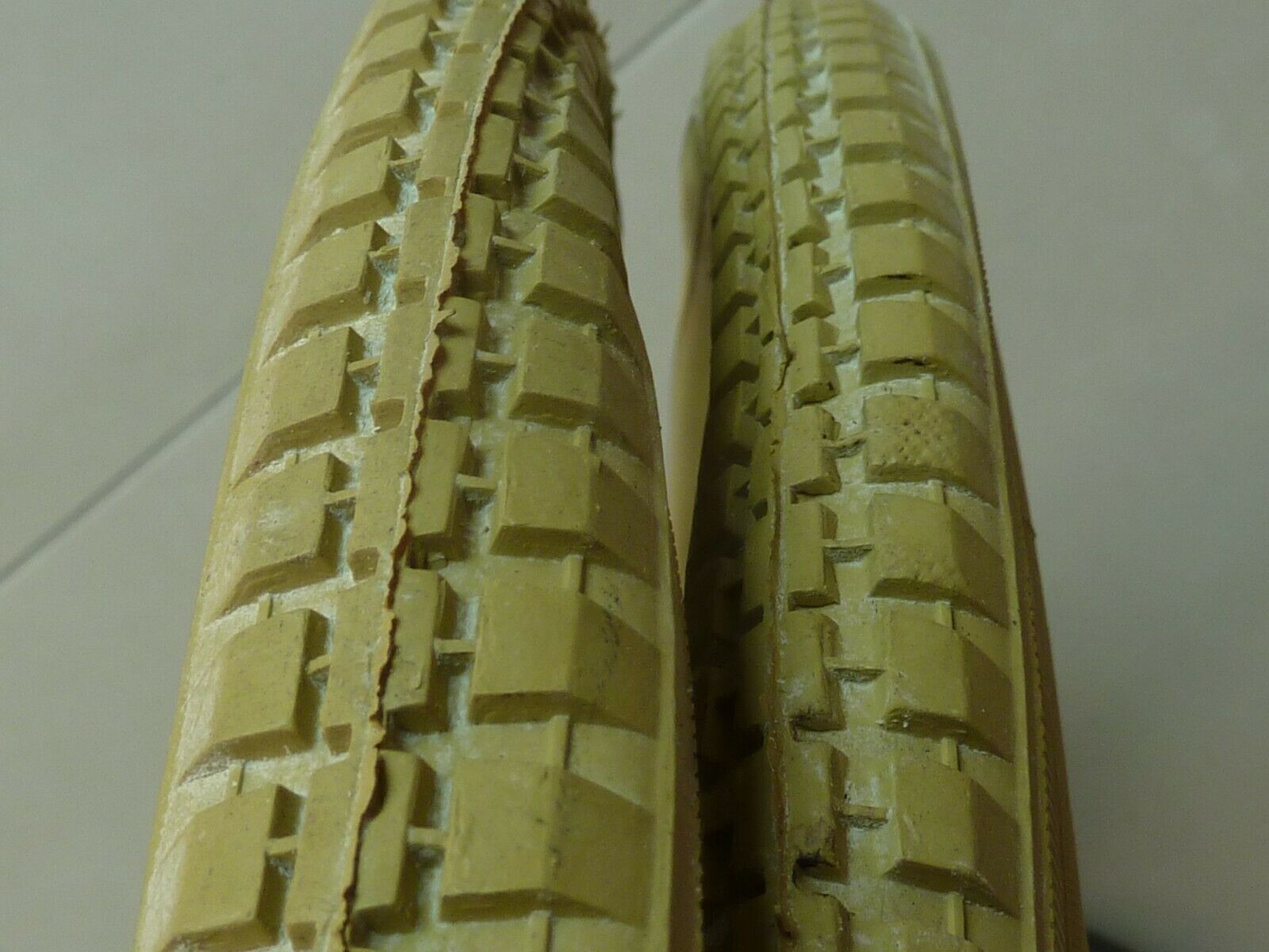

ik heb wel een paar van deze banden
zie foto's
zie foto's
