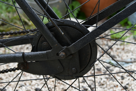

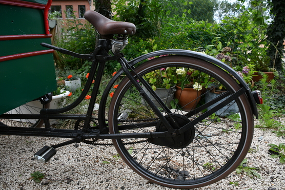

Oude bakfiets bouwjaar 1946 maar de trommelrem werkt niet naar behoren.
Heeft iemand hier ervaring mee ?

aan de stand van de remstang en de remhevel te zien zijn de remvoeringen helemaal weg of afwezig. Kan ook zijn dat de remhevel 90° verkeerd is gemonteerd: die moet normaliter loodrecht op de remstang staan. Best je wiel eens uitbouwen en de rem openmaken. Oppassen, ouwe remvoeringen zijn op asbestbasis. Je kan de remschoenen laten herbeleggen is een gespecialiseerd bedrijf. Wel je hele wiel binnenbrengen dan.

T is een grote oude trommelrem van voor 1990. Misschien overbodig omdat je het al bedacht had maar deze kan vol asbest stofdeeltjes zitten. Geen paniek maar wel even een stofkap op de neus als je hieraan sleutelt.

stap 1 remstang losmaken
stap 2, tang op remhevel zetten, draaien, en op die manier remmen. Normaal kun je de hevel 30-60 graden draaien totdat de rem remt. Heb je meer slag, gebeurt er niks of wil het allemaal niet draaien dan zit het probleem binnen in.
staat de remhevel niet haaks op de stang maar remt het wel dan is de posite verkeerd
