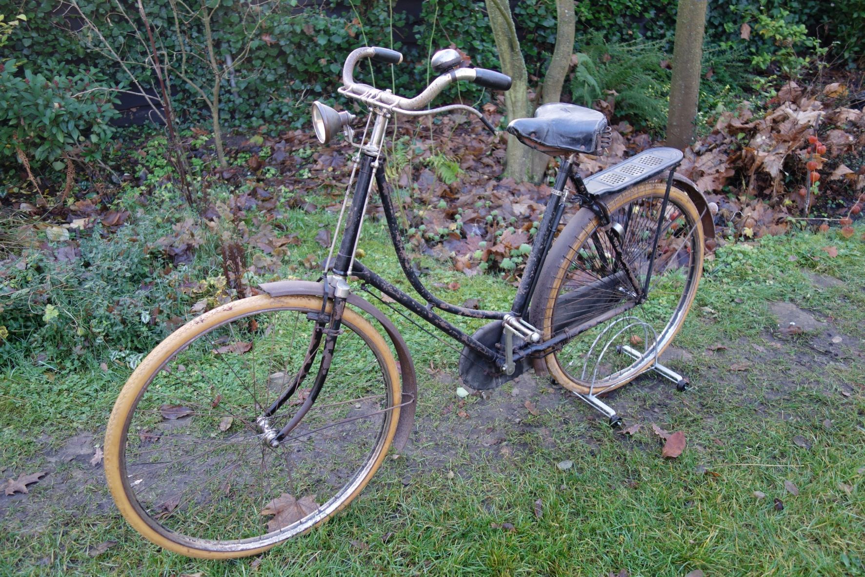

Jorine,
Kun je eens een foto plaatsen van je omafiets?
Dan is wat beter in te schatten of het wat verouderd kan worden of dat het echt te modern is .
Punt is dat een jaren 50 damesfiets met ronde buis (omafiets dus) best een heel eind het zelfde is als een jaren 20 model.
Maar een jaren 70-80 omafiets gaat wat mij betreft nooit een jaren 20 uitstraling krijgen.
Veel zaken omschrijft Marten al . Inderdaad dat witte achterspatbord werd verplicht in oktober 1935 dus dat zou beter zwart moeten zijn.
Chroom hadden ze vanaf 1930 ongeveer. Daarvoor was het nikkel (kleurt wat meer geel-zilverachtig) maar ook geheel zwarte fietsen waren er toen.
Over het algemeen hielden de achterspatborden wat hoger op achteraan en zat er hoogstens een kleine ronde reflector op.
Verlichting kan een kaarslamp zijn of inderdaad niets (maar wel een haakse lamphaak). Dat ligt ook een beetje aan de status van de berijdster. Veenwerkers hadden waarschijnlijk geen fiets en de vrouw van de veenbaas een mooi vernikkelde met velgremmen en olielamp.
Kwestie van geld.. Gazelle fiets uit 1924 van een mevrouw met ruim bestedingsniveau.

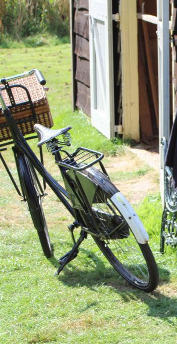

Ik heb momenteel de fiets niet thuis, maar dit is de beste foto die ik zo snel kon vinden.
Het mooiste is uiteraard een echte, momenteel houdt ik marktplaats in de gaten, maar zolang er nog geen echte is, moet ik het nog doen met faken.
Waren er in die tijd niet karbidlampen? Ik ben een zuster/non in het park en de congregatie die ik vertegenwoordig kwam rond 1928 naar Zuidoost Drenthe. Als ik jullie tips hoor, moet ik sowieso het achterspatbord zwart maken.

Re: Jaren 20/30 damesfiets
Sorry maar dit is een ,,bouwmarkt -fiets,, je kunt van ezels geen paarden fokken
voor enkele tientjes tot zo,n 150 heb je een echte
