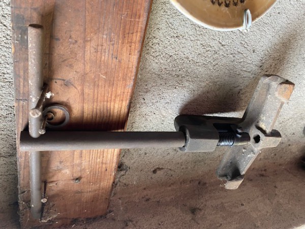

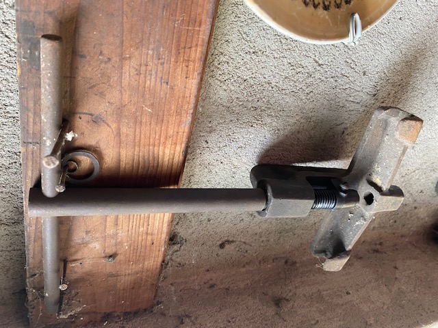

Bericht door pfcvos »
Bij een ex-fietsenmaker waar ik wel eens wat oudheid kocht, hangt een "pers".
Ik meen dat dit onderdeel al eens gepasseerd is?
Is dit om een deuk uit een velg te drukken?
Is de pers zo compleet, of horen er nog andere delen bij?
Iemand ervaring?

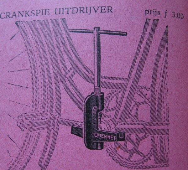

Millennium Crankspie uitdrijver?

pfcvos schreef: 20 jul 2022, 20.45 Bij een ex-fietsenmaker waar ik wel eens wat oudheid kocht, hangt een "pers".
Iemand ervaring?
Lijkt me een ding om een knik uit de staande achtervork te duwen, net als een park tool ss-1

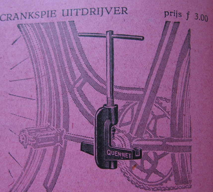

In de catalogus van PJ K rijwielen 1932
Berichten: 1934
Re: Onbekende special tool
theodorus schreef: 21 jul 2022, 08.55 IMG_2924 (2).JPG
je hebt gelijk, als ik de foto vergroot is het duidelijk dat het een zwaar aanbeeld heeft ipv een schuivend blokje
