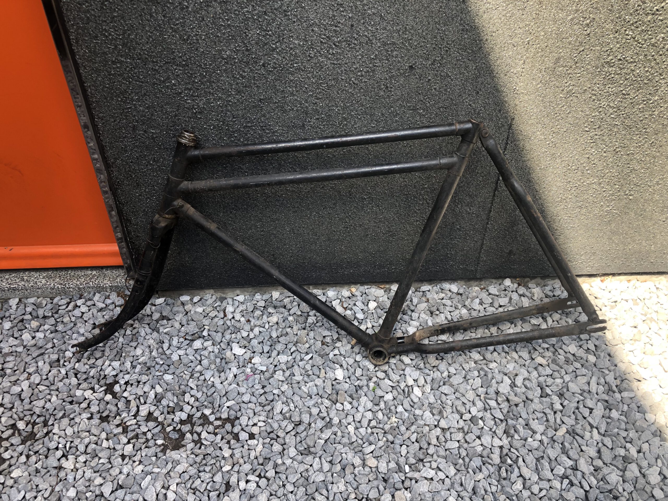

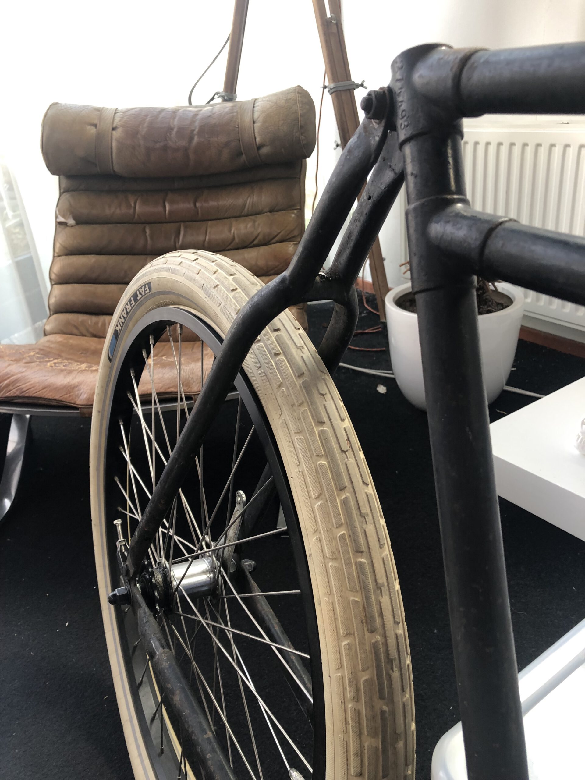

Vandaag een frame met voorvork opgehaald van een transportfiets. Op het balhoofd na zit er verder helemaal niets bij.
Oude eigenaar kon me verder ook niet veel meer vertellen.
Voor mij prima dit, aangezien ik een path racer achtige fiets wil bouwen.
Afbeelding

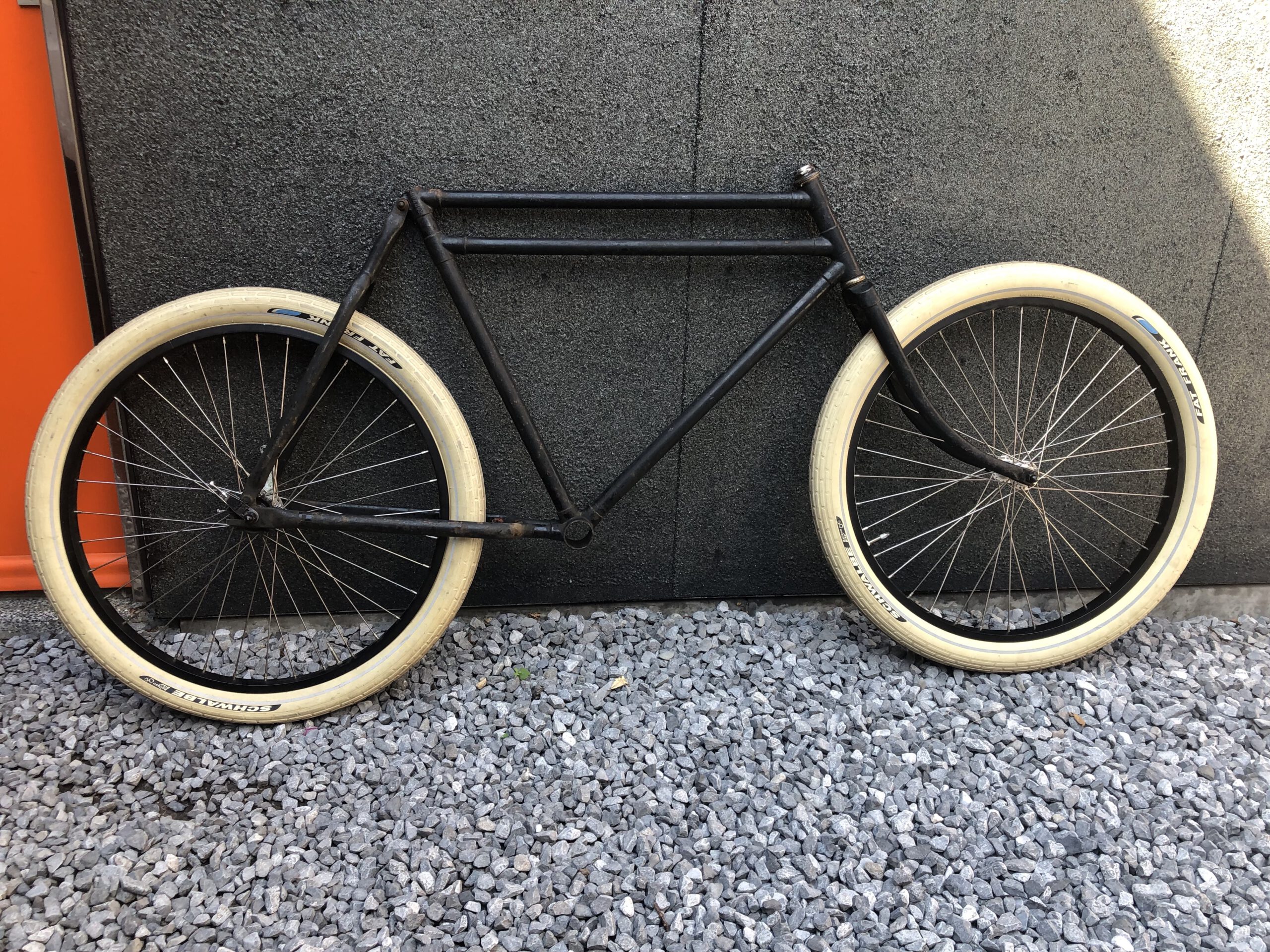

Ik heb voor nu even de wielen van een andere moderne fiets uit de schuur geleend.

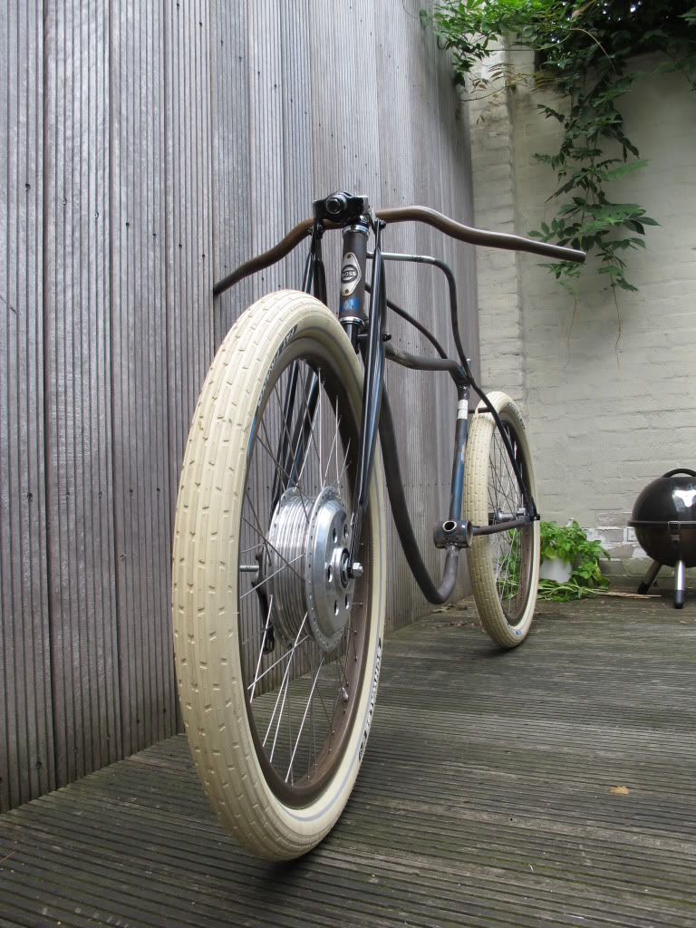

Maar heb een setje houten 26 inch Cerchio Ghisallo velgen klaar liggen. Zie onderstaande foto van toen de velgen op een ander project zaten.

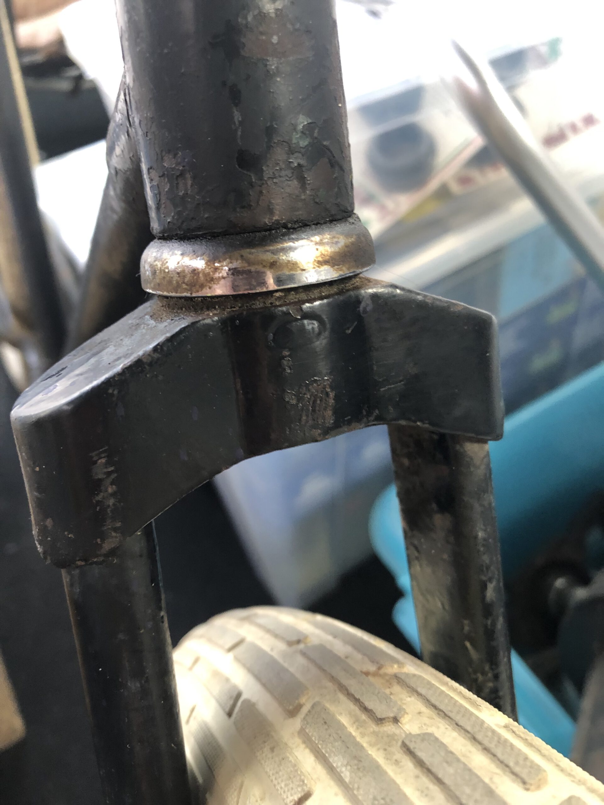

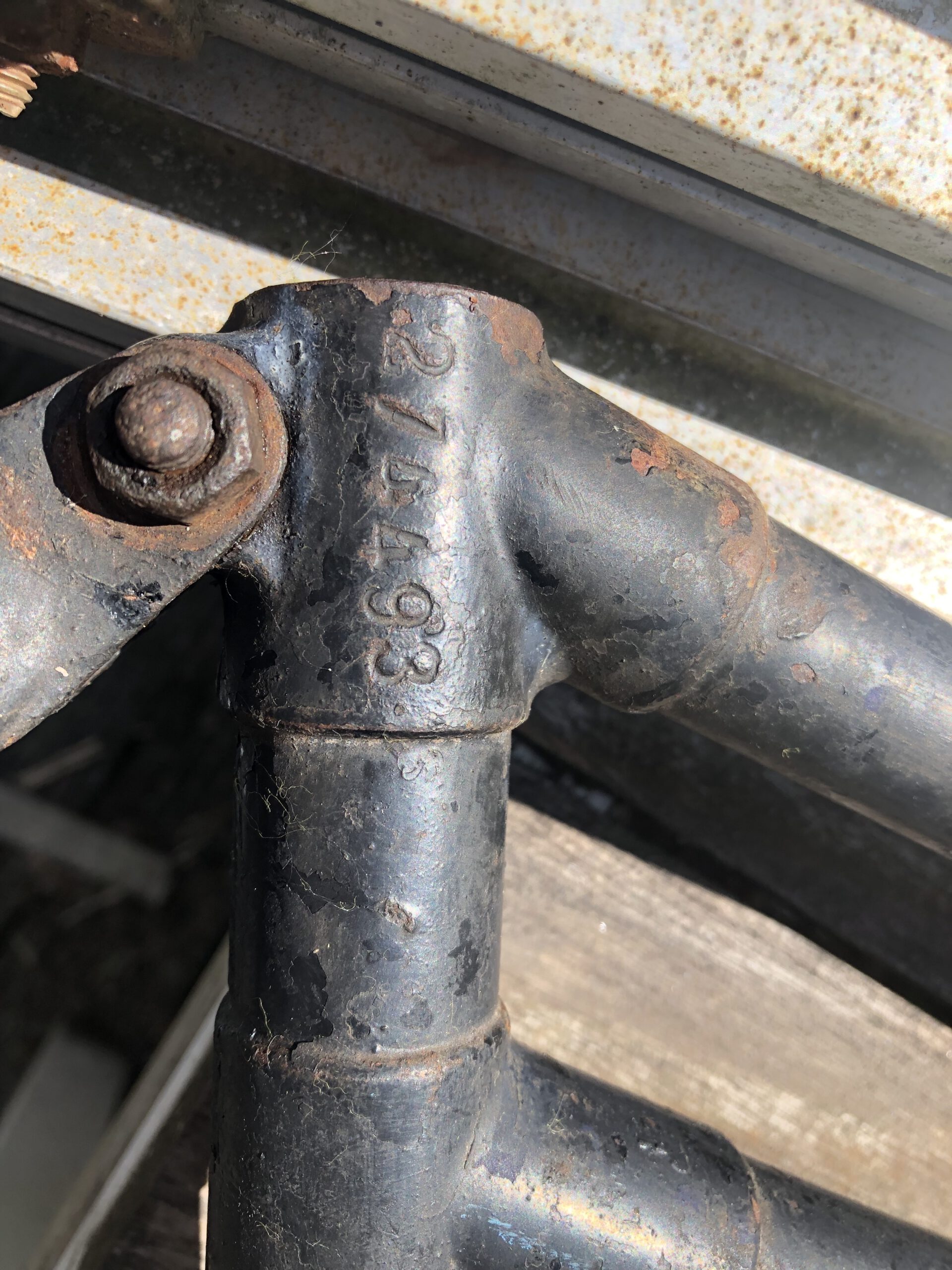

Ik ben echter benieuwd of iemand het merk en bouwjaar kan identificeren?
Afbeelding
Afbeelding
Afbeelding
Aan de hand van het framenummer 274493 zou het een Gazelle kunnen zijn van 1927/1928 misschien?

aan de bouw van het frme is het een gazelle
heeft er een balhoofdplaatje op gezeten zo ja wat is de lengte tussen de klinkjes
edit
vergeet maar wat ik hierboven typte :D :D
het is een gazelle indd uit 1927/28

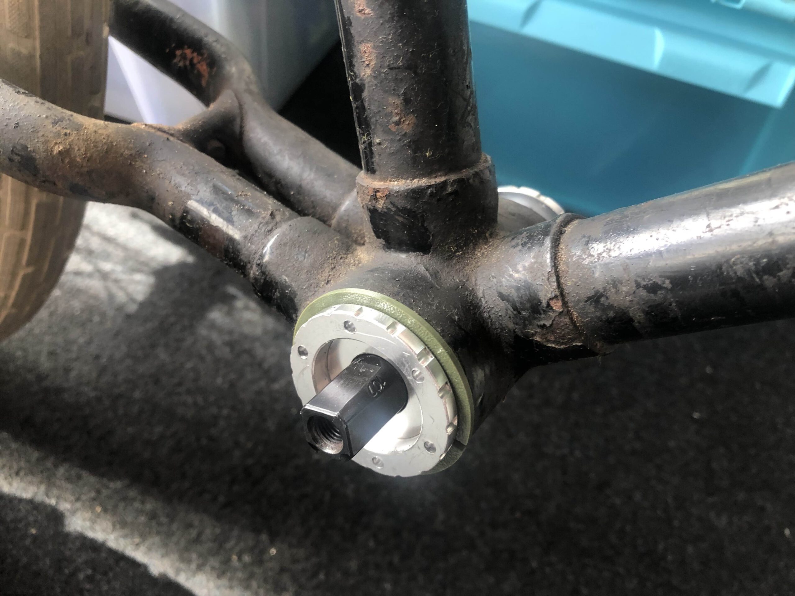

Het vreemde aan dit frame is dat hij 43mm is. De cups die er uit komen zijn ook 43mm.

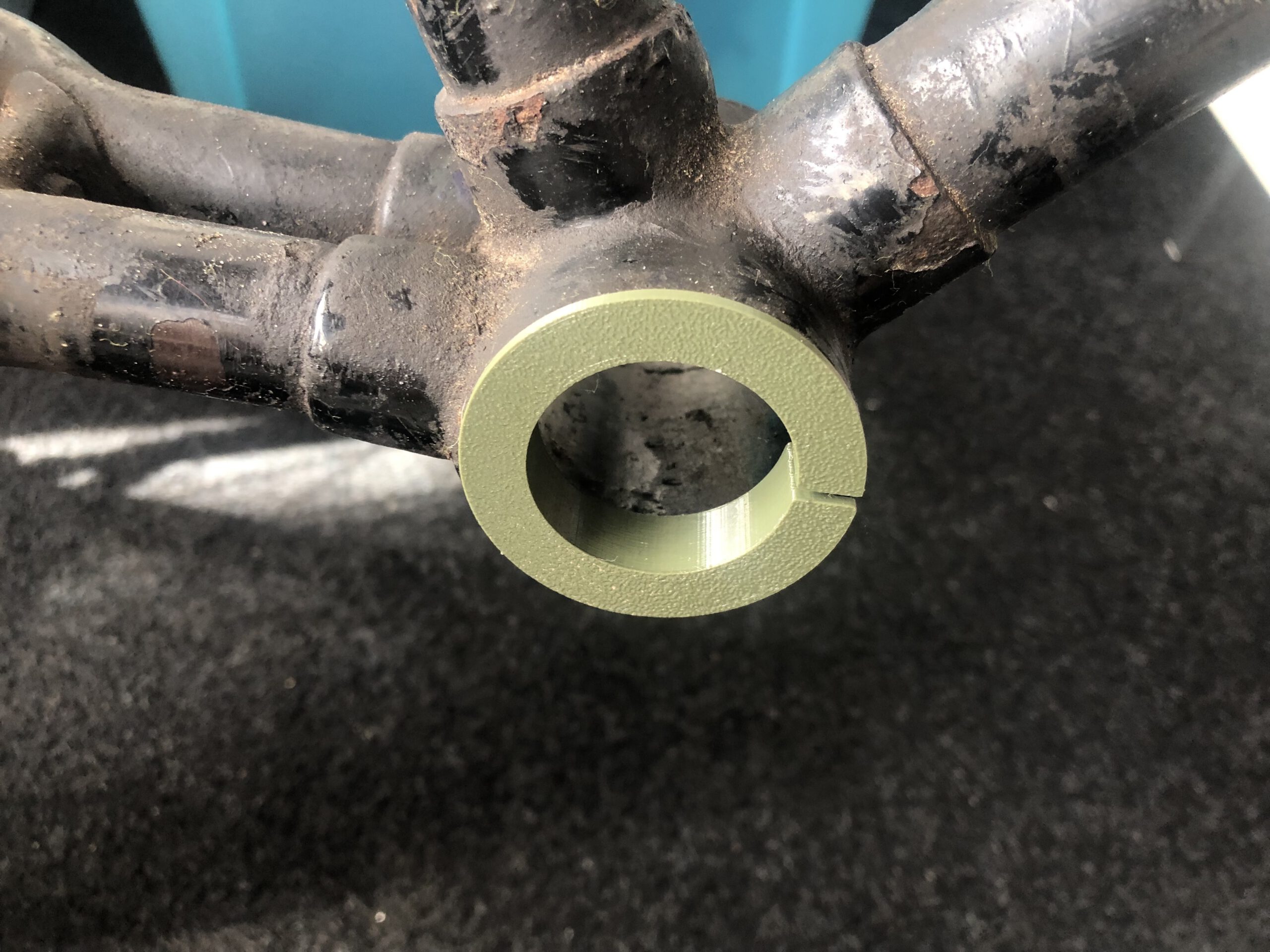

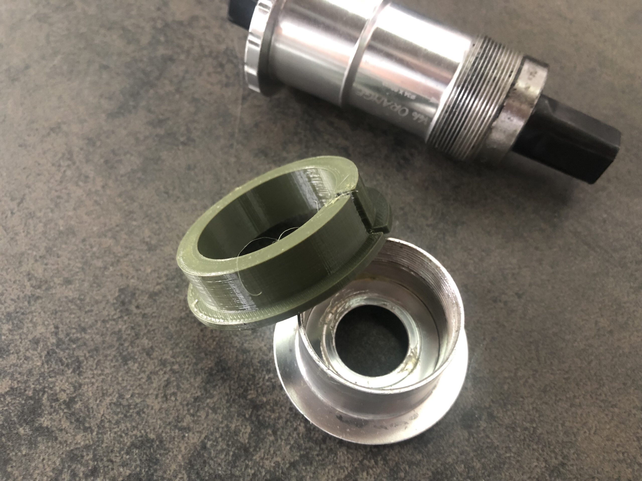

Mijn oplossing voor nu is niet voor de puristen.

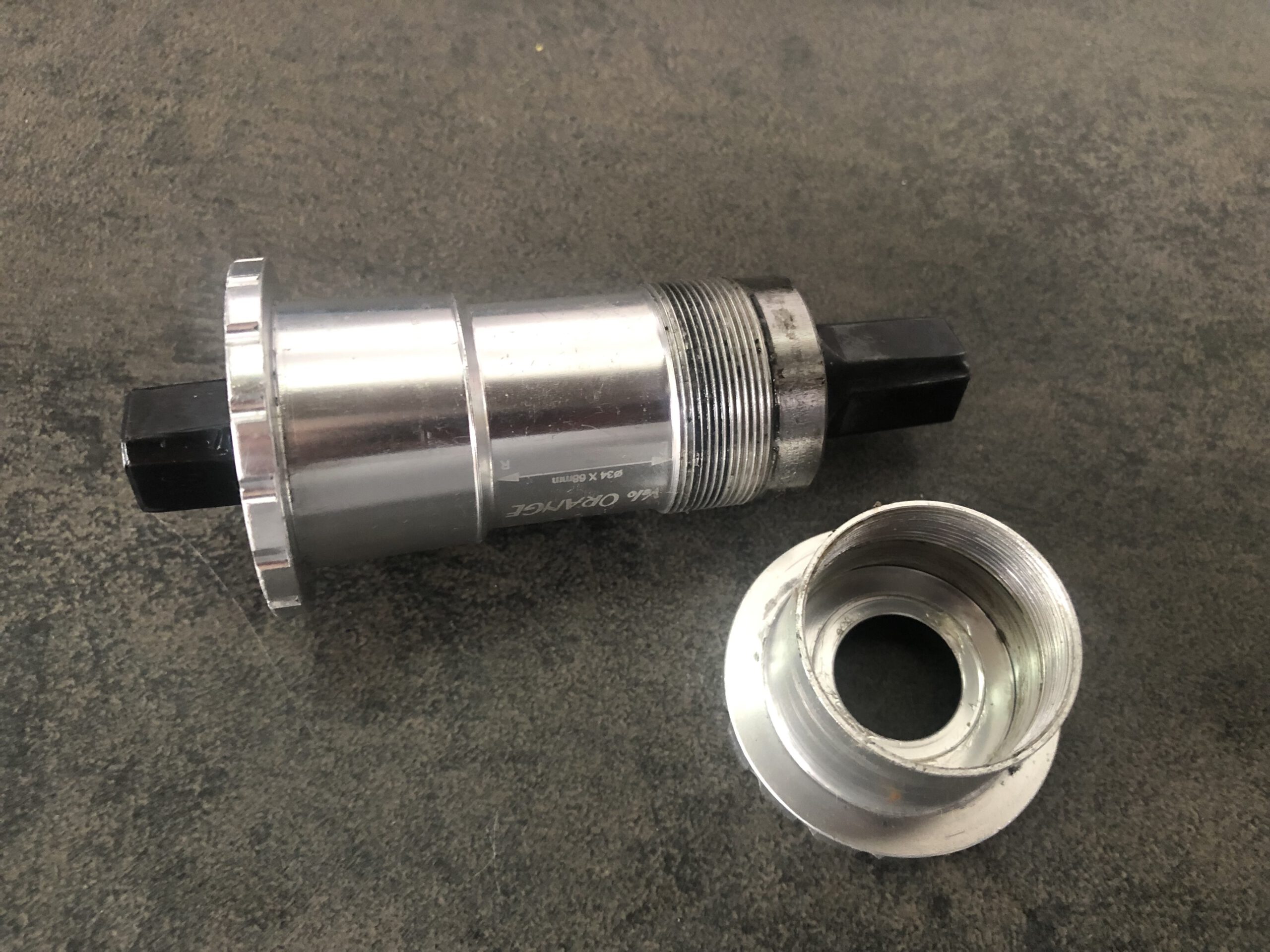

Ik had nog een threadless bottom bracket van Velo Orange liggen. Die zijn er ook te koop in verschillende breedtematen van SUNLITE.
Normaal bedoeld voor fietsen met een beschadigde schroefdraad enzo.
Afbeelding

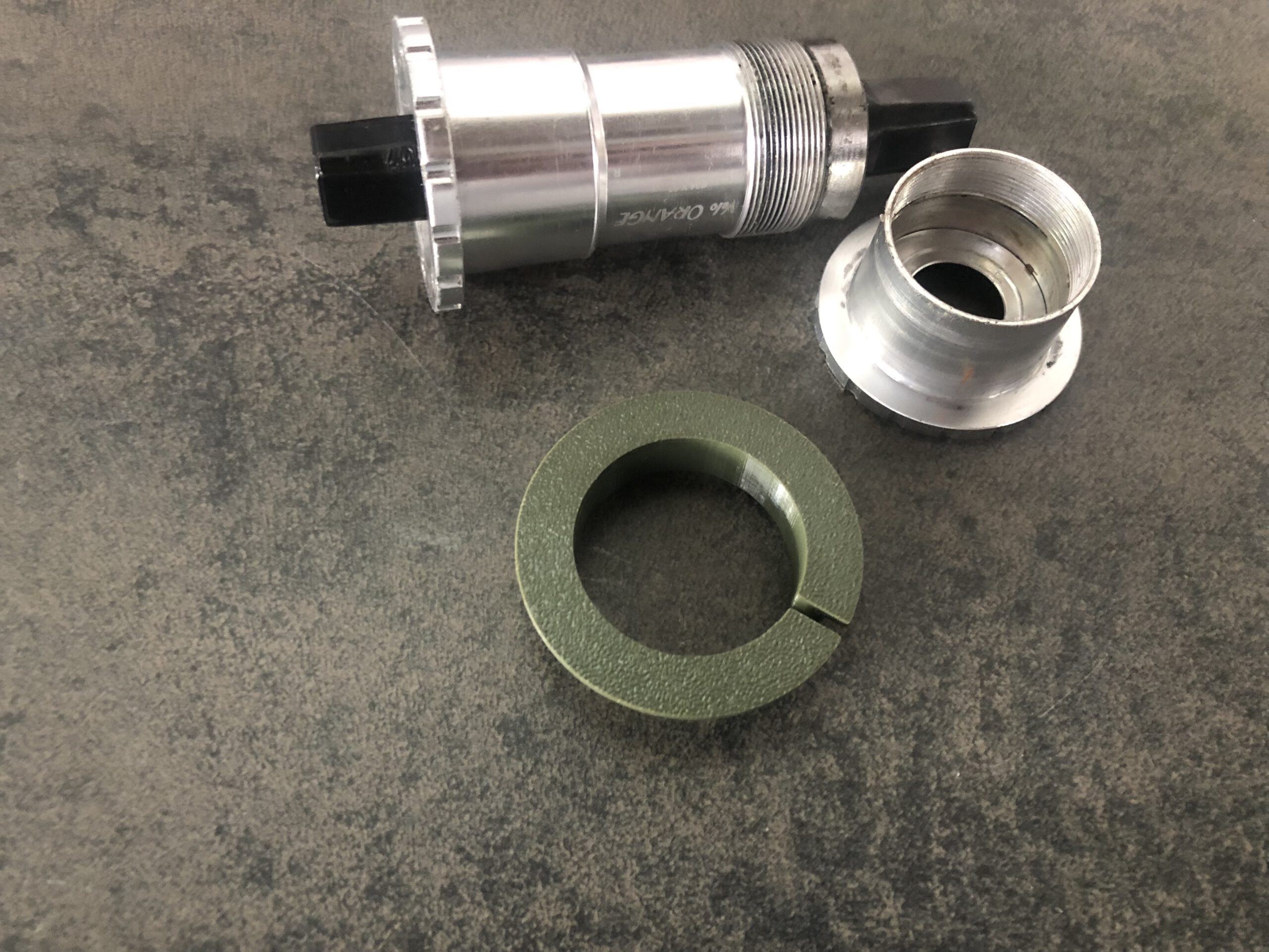

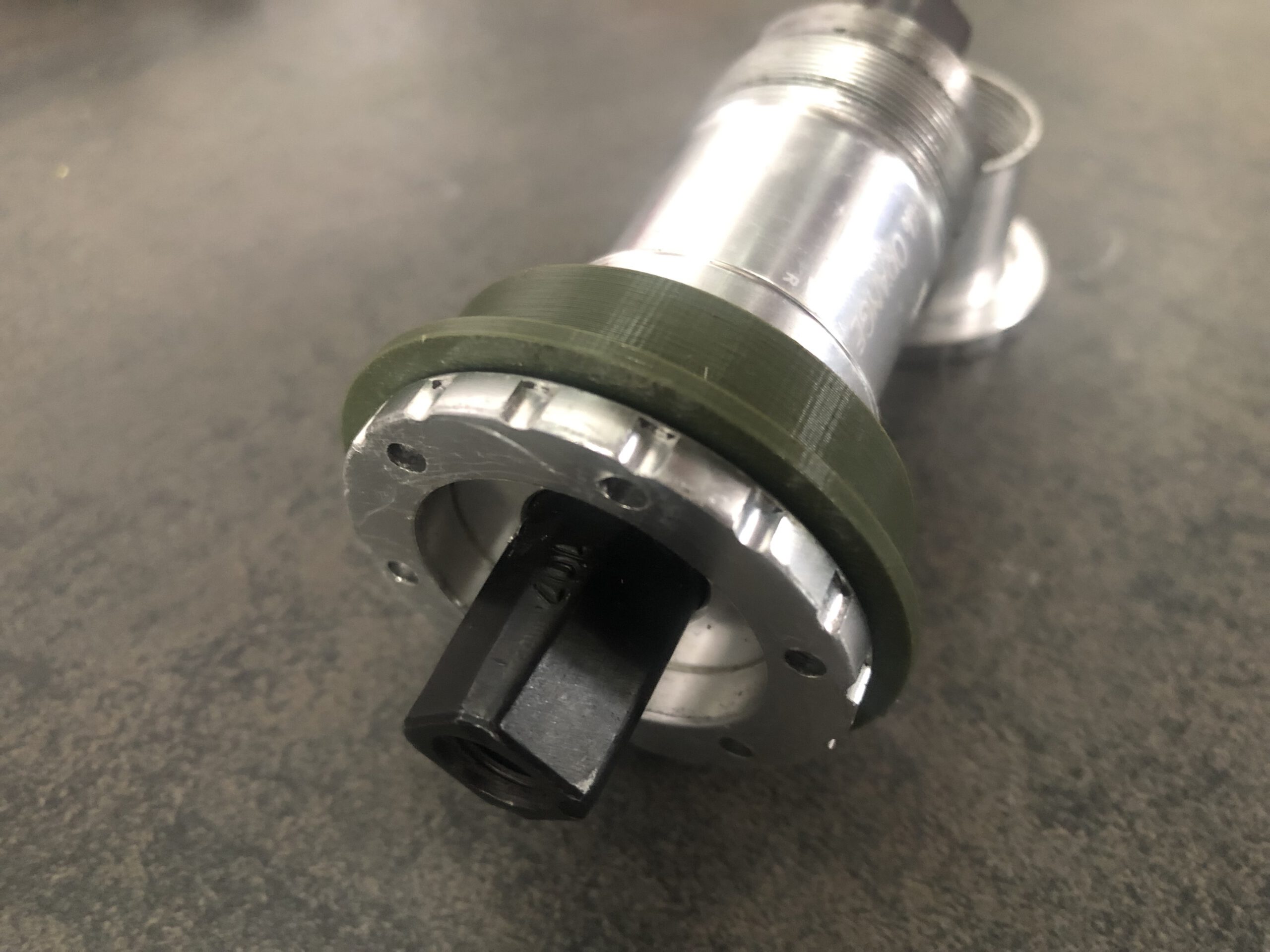

Even snel een adapter uitgetekend en geprint met de 3D printer. De adapter brengt de breedte ook meteen op 68mm.
Afbeelding
Afbeelding
Afbeelding
En zo past het in het frame.
Afbeelding
Afbeelding
Die 3d geprinte adapter is natuurlijk niet voor permanent gebruik maar een prototype om de maat en kettinglijn te controleren.
Als dat allemaal in orde is kan ik een adapter draaien op een draaibank. 3D Printen in carbon of nylon zou ook nog wel bruikbaar moeten zijn.
