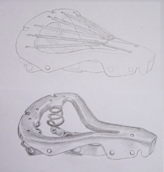

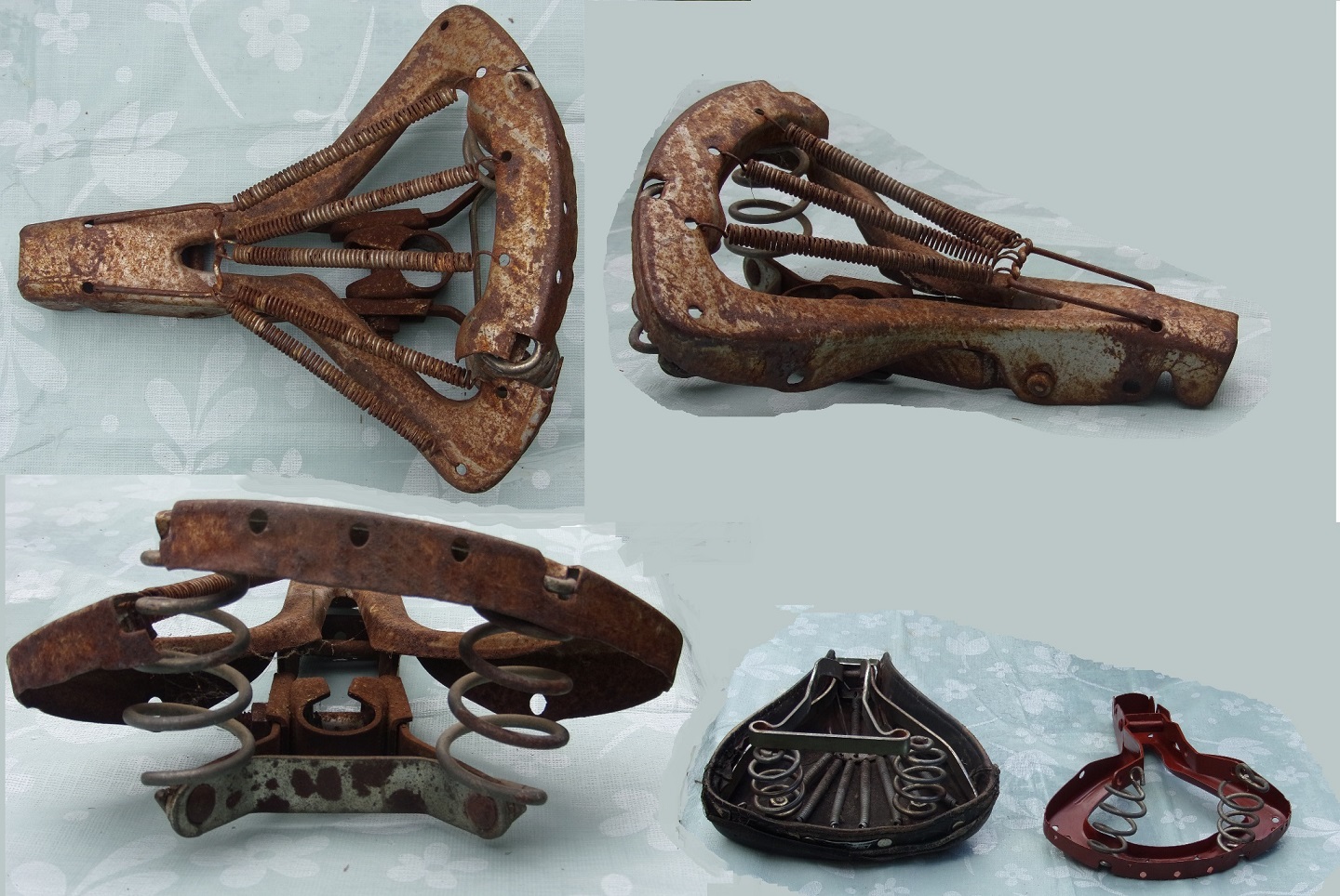

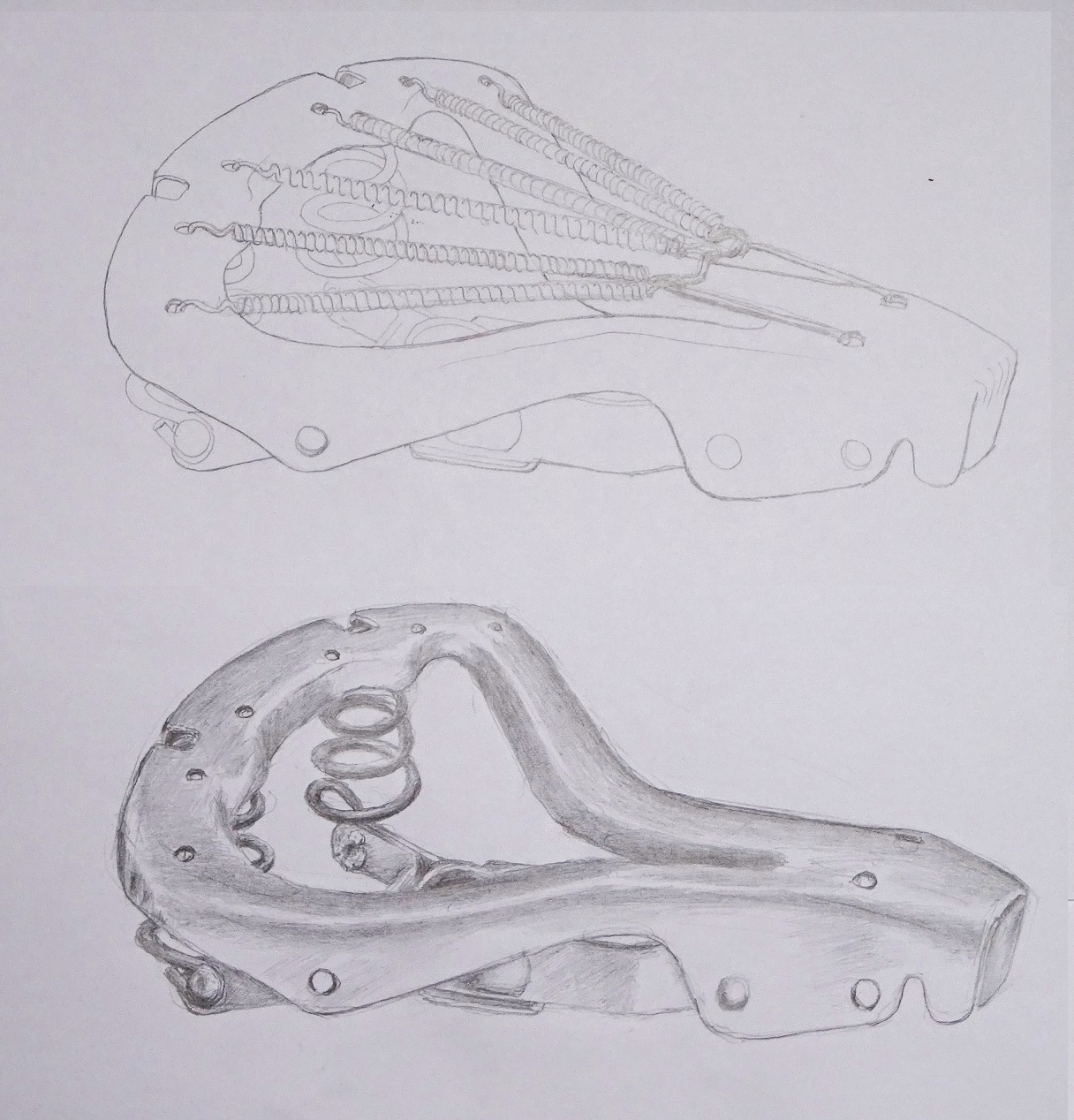

Het zadel heeft een onderframe met strop uit 15 x 2mm plaatijzeren staven die we van veel nederlandse zadels ook kennen.
Het bovendeel is echter uit 1mm dik geperst blik gemaakt en lijkt al vooruit te lopen op de huidige kunststof zadels.
2 schroefveren verzorgen de demping van onder- en boven-frame van het zadel (nb. de correcte termen hiervoor ken ik niet)
Schroefveren onder het zadeldek kennen we ook uit de niet al te dure lepper zadels en zo.
Helaas ontbreekt het zadeldek dat mogelijk 2-kleurig kan zijn geweest.
Hierbij plaatjes van het aangetroffen zadel en een reconstructieprentje van onder- en boven-frame met spiraalveren-stel.
Met een vilten tas en een skai-achtig stofje wil ik een zadeldek gaan naaien.
Goede raad daarbij kan ik wellicht gebruiken want een geboren zadelmaker ben ik niet. gr jed

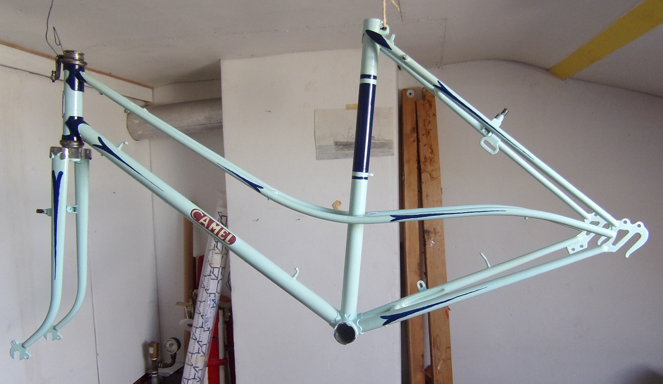

Het frame zit grotendeels in de lak en "biezen" en de Camel transfers dienen nog opgefrist te worden.

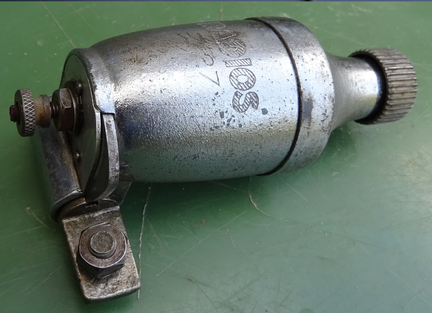

Losse onderdelen worden opgeschoond waarbij opvalt, dat consequent voor licht materiaal gekozen is met één uitzondering

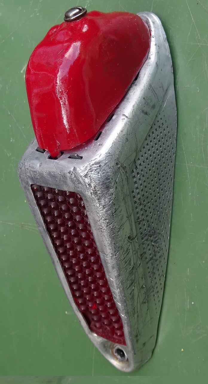

en dat is de dynamo van Radios. 347 gram weegt dat geval. Het achterlicht was ontdaan van zijn "cabochon" en omdat ik aanvankelijk
niet wist welk merk het was heb ik "iets in de geest van " gemaakt uit de bodem van een PET-waterflesje met rode humbrol verf erop.
Voorop zit een Luxor koplamp en achter waarschijnlijk ook een Luxor waarvan het merk op de cabochon gestaan heeft en niet op het
aluminium plaatwerk zoals bij Soubitez. Verder is het hetzelfde model als Soubitez. Aldus al gauw 25 euri bespaard, maar fraai is het
niet echt natuurlijk.

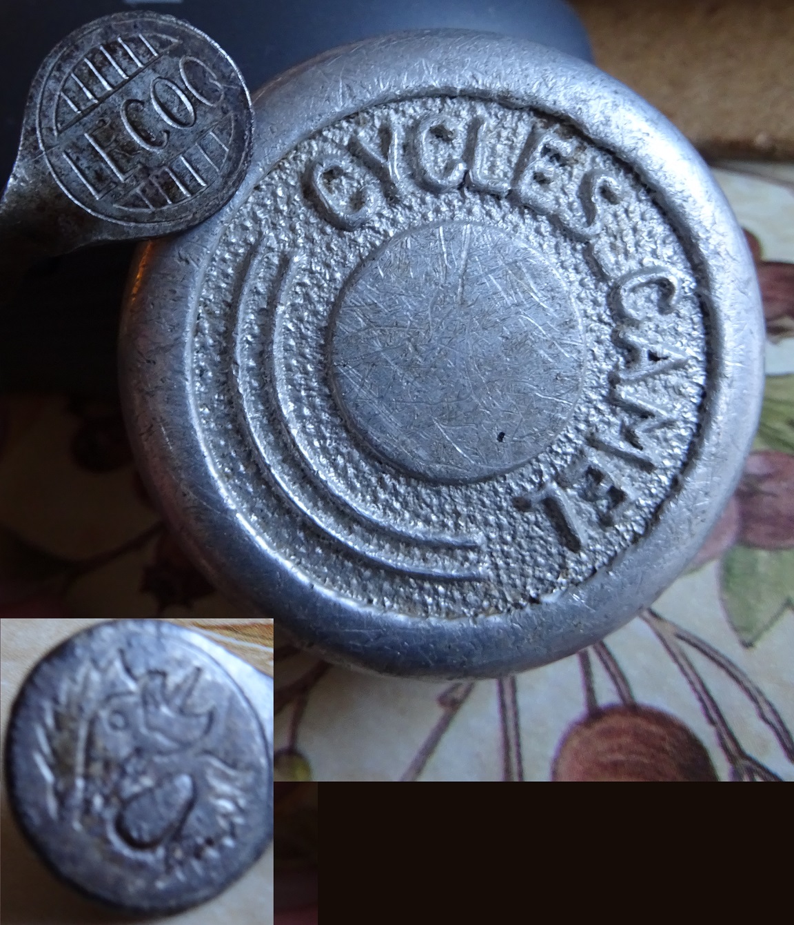

De bel was nog origineel want de tekst Cycles Camel klopt volledig met de herkomst van deze fiets. Op het forum totonvelo was ik de
eerste die op pagina 41 (!) van de sonettes deze bel plaatste hetgeen benadrukt, dat een Camel fiets in Frankrijk niet in groten getale rondreed. https://forum.tontonvelo.com/viewtopic.php?f=33&t=482

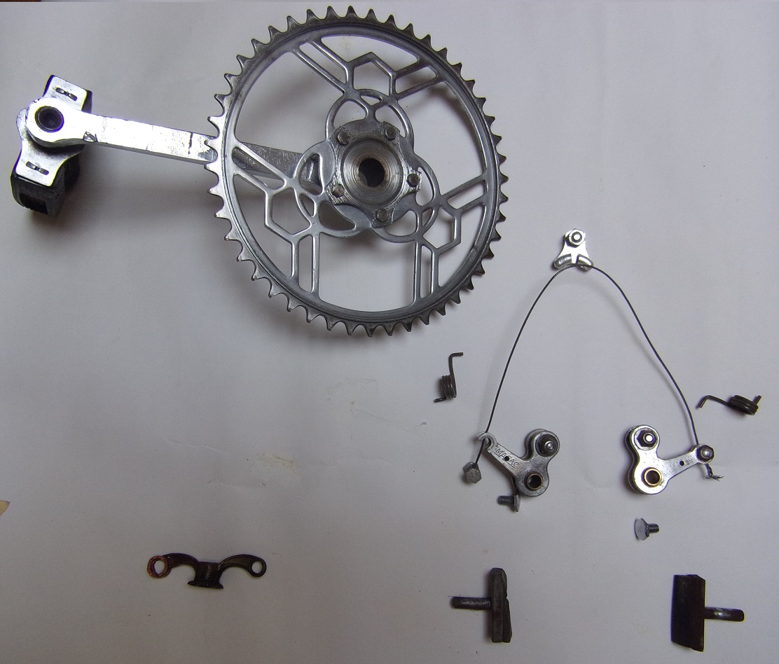

Je kunt zien, dat er schade gereden is met deze fiets; de rechter cranck is in een bankschroef gericht, kettingscherm en een montage-oog daarvoor
aan het frame ontbreken en het ijle bagagedragertje uit rondgebogen blikken strips vertonen schade. De bagagedrager is hersteld door hem

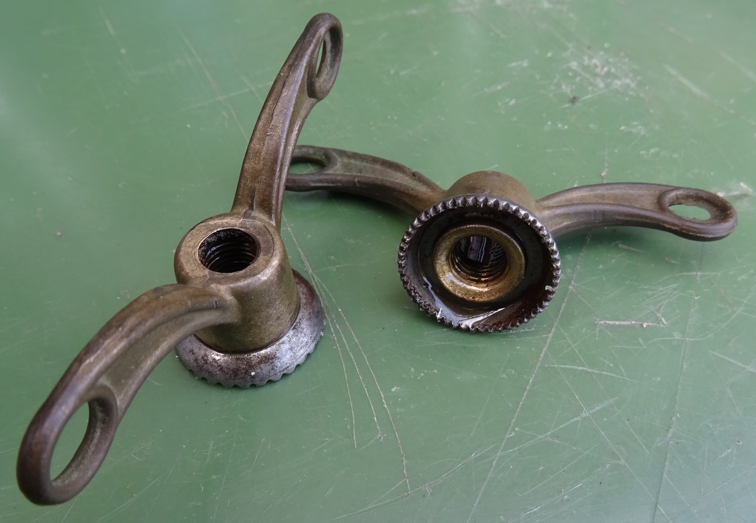

aan de achtervork onder het zadel vast te lassen. Eén van de achter-papillons was verbogen en sneuvelde bij het verwarmd richten. Ze bestaan uit een stalen tanden-ring met bronzen vleugels. Geen populair model en onvindbaar op het WWW.

Goed bezig. Ik ben ook onder de indruk van je tekenkunst van het zadel. Is dat nodig om er een nieuw dek op te maken? Ik zie dat het zadelframe gescheurd is; dat moet nog wel te lassen zijn. Ik weet dat Maarten Waarle hier op het forum wel mooie dingen heeft geschreven over het maken van zadels. Misschien is dat nog terug te vinden.

Dat zadel heb ik gerepareerd dmv van een soort "brace" van nauw passend blik. Lassen kan ik niet en het is een rotplek waar hij
gescheurd is, nl waar het staal doorgestansd is om een oog te vormen waar een draagveer in gehaakt zit. Daar zit domweg te weinig
"vlees", ontwerpfout lijkt me. In dit soort het enige dat ik ken.

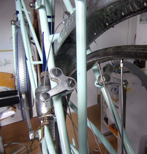

Bijzonder vind ik wel de Mafac cantilever remmen. Dat is mooi gemaakt spul uit aluminium en brons. Een knaap die rond 1975 een
nieuwe racefiets liet bouwen vertelde met glimmende oogjes dat er Mafac race-remmetjes op kwamen. Inderdaad mooi spul.

foto van die remmen?

Remmen en ander spul op plaatjes:
Rechter cranck met losschroefbaar kettingblad 5 boutjes
Cantileverrem Mafac en draaiende "patins" remblokjes.
Achterpapillon met aangeplakt oog.

Tip voor de remmen: Solex remblokjes kompleet of of alleen de rubbers te bestellen bij Solex-Limburg.nl

Ik ben wel een fan van die MAFAC cantilevers. Mooi minimalistisch ontwerp en ze remmen ook nog eens heel goed. Koolstop maakt er nieuwe blokjes voor die in de (mooie) originele houders passen. Niet goedkoop, maar wel de prijs waard. In zwart en zalmkleur:
http://www.koolstop.com/english/mafac.html

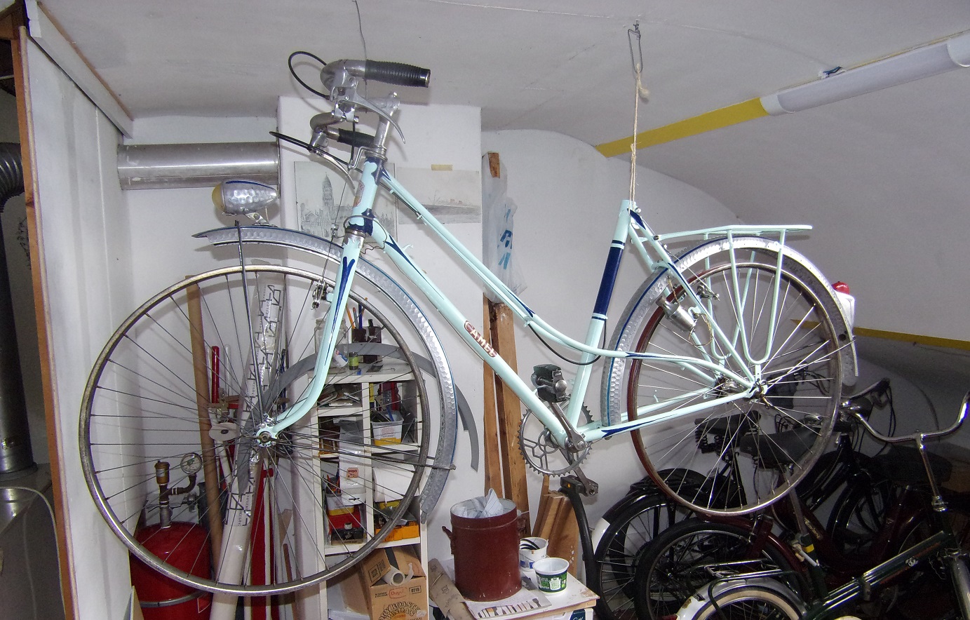

Ben nu met het assembleren zover, dat het wachten is op banden, binnenbanden en velglinten.
Ja het zadel moet uiteraard ook nog, maar dat zie ik los van een eventueel eerder proefritje.

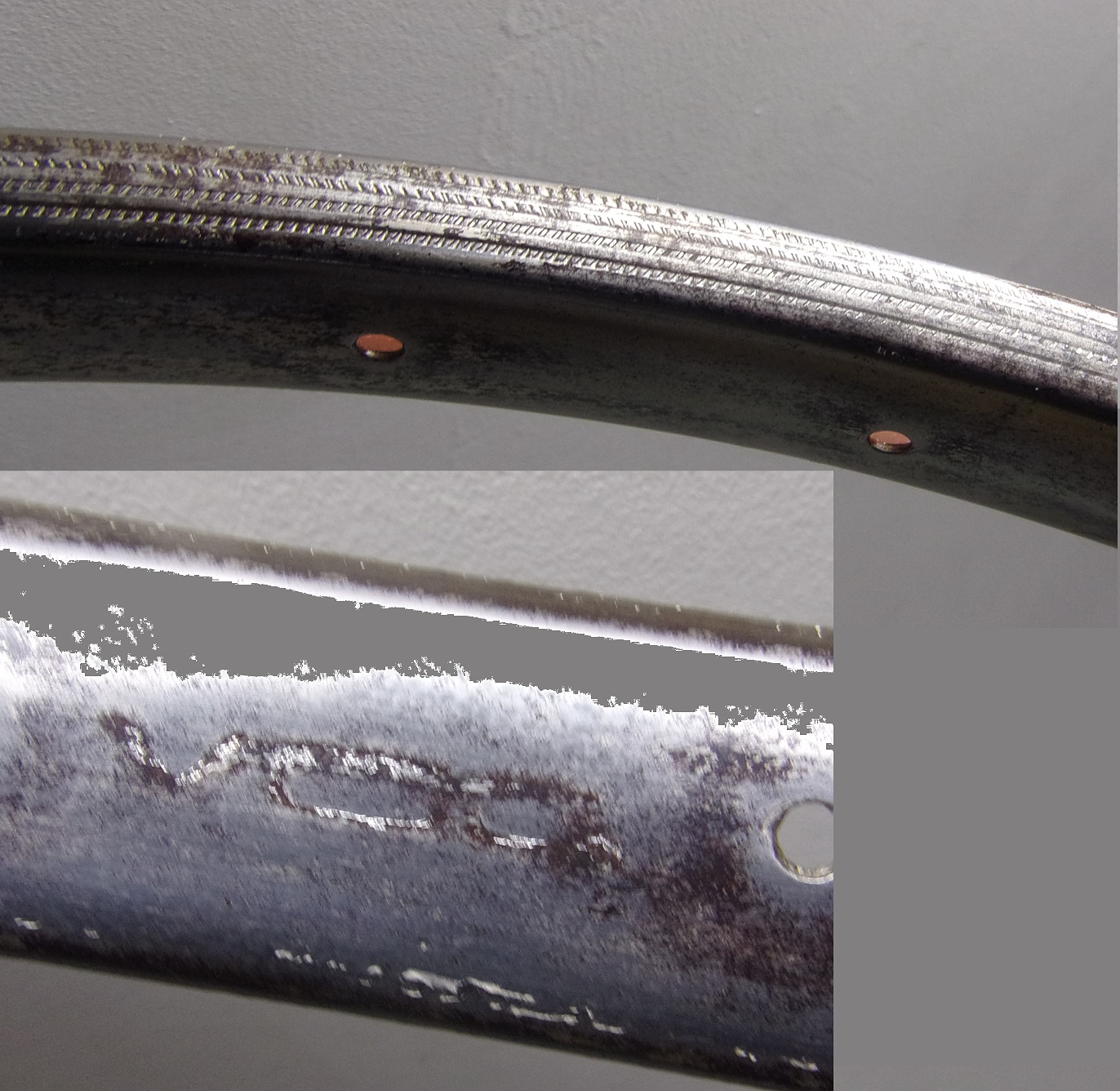

Hierbij een plaatje van de opgeschuurde en vervolgens gepoetste velgjes van onbekend merk zonder datum.
Het vlak waarop de remblokjes lopen had een opmerkelijk fijn ribbelpatroon dat voor een verchromer
niet handhaven zou zijn, maar dat ik graag wilde behouden.

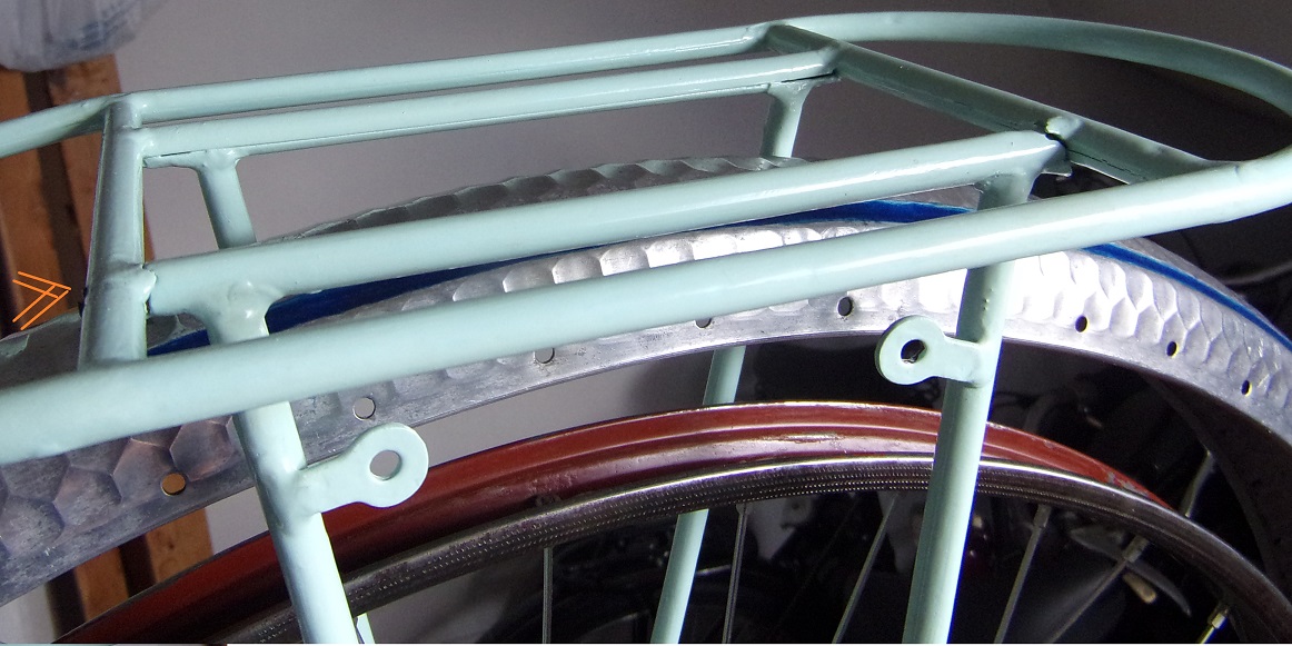

De bagedrager met afgebroken poot heb ik gerepareerd dmv een stuk 5 mm draadeind bij het pijltje
naar binnen geschroefd tot in de 2e dwarsbuis. Merk op, dat de gehele opbouw van de bagagedrager is als
spatbordstangetjes; nl rond gevouwen blik strips ff vastgepikt met een klontje lasstaaf.
