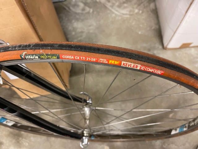

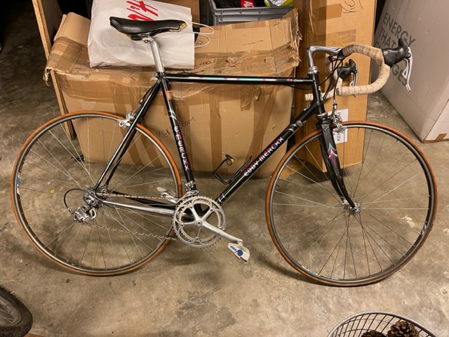

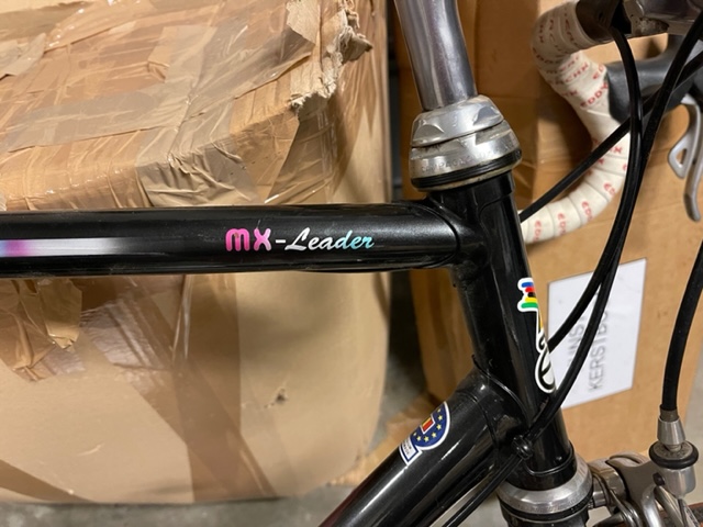

Hallo allemaal, mijn naam is Gert en heb en relatief oude eddy merckx fiets die van mijn grootvader is geweest.
Hierbij ook wat foto's

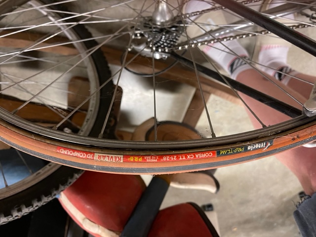

Weet iemand wat het misschien zou kosten om hier nieuwe banden op te (laten) zetten en welke banden ik hier best kan op zetten.
Ik zou graag de fiets zo origineel mogelijk laten dus enkel de banden vervangen, de rest is allemaal nog in goede staat maar moet gewoon eens nagekeken worden.
is het plakken van nieuwe tubes iets dat te doen is om zelf te doen?
Weet iemand ook wat de waarde ongeveer zou zijn van de fiets, niet dat deze ooit verkocht word maar het is toch leuk om te weten.

Welkom, binnen de club neigt deze fiets naar gevaarlijke nieuwlichterij (want 25 jaar oud?) maar er is inmiddels natuurlijk een hele generatie die staal en gepoljste onderdelen stokoud vindt ;)
Op het oog lijkt er heel weinig mis met de fiets, niks aan laten doen is beter dan naar een slechte fietsenmaker brengen (en dat is helaas de meerderheid ;) )
Zijn de tubes echt lek? De binnenbanden zijn latex, dus ze lopen altijd weer leeg. Kleine gaatjes kun je proberen te dichten met latex.
Maar de tubes moeten wel goed vastgekit zitten, dus als de lijm verdroogd is moet dat opnieuw.
Zie bv hier: http://www.m-gineering.nl/tubekit.htm

Het zijn heel waarschijnlijk tubes, dat leid ik af uit de toevoeging ‘TT’ (tube type) op de aanduiding.
Ik raad je aan om eerst de ‘banden’ op te pompen en te kijken of ze druk houden. Zelfs banden die niet lek zijn, verliezen druk in loop van de tijd; alleen gekkies zoals ik ;-) pompen een keer per maand (met vijf slagen) hun banden bij.
Als ze lek blijken te zijn: Het vervangen van tubes is -inderdaad- niet iets voor onervaren beginners. Laat het over aan iemand die er ruime ervaring mee heeft. Je kunt bij een wielervereniging bij je in de buurt informeren wie er op tubes rijdt en -als ze het niet zelf doen- vraag door wie ze die laten vervangen.

Mooie fiets! En deze zijn behoorlijk gewild. Om een idee te krijgen van de waarde is regelmatig op Marktplaats en Ebay kijken nuttig, waarbij je je wel moet realiseren dat je naar (soms idiote) vraagprijzen zit te kijken.
Wat de banden betreft zou je ook kunnen overwegen om een extra setje wielen met velgen voor draadbanden aan te schaffen. Op Marktplaats zijn die wel regelmatig te vinden.

marco verbaant schreef: 23 aug 2022, 22.52 Ik ken deze banden louter als clincher, maar weer niet als tubes. Misschien zijn ze er wel.[/img]
!) kijk naar de maataanduiding, niks geen 21-622 oid maar 21-28" want tubes vallen een beetje buiten de ETRTO boot
2) als je inzoomd zie je de basetape
Geen twijfel mogelijk ;)

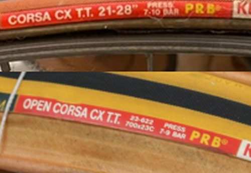

Helaas zijn de aanduidingen (zoals je weet) nog steeds niet universeel. Ook draadbanden worden nog als zodanig aangegeven. Zie mijn foto. NB - Zo'n grijze mekanieker ben ik dus ook nog... :D
Bandenplakker schreef: 24 aug 2022, 09.39 Het zijn heel waarschijnlijk tubes, dat leid ik af uit de toevoeging ‘TT’ (tube type) op de aanduiding.
Ook hier zie mijn foto, met het tegendeel. TT wordt ook gebruikt voor de aanduiding Time Trial (Tijdrit voor de wat smallere tuben).

De banden zijn wel degelijk tubes voor moest er nog twijfel zijn.
Ik ga deze wel zeker laten vervangen om toch wat meer zekerheid te hebben en ze hangen toch al half van de velg van het jaren stilstaan.

goede tubes zijn niet goedkoop, en je moet ook goed opletten dat je geen volledig zwarte krijgt (kleur 'mooi' bij de carbonvelgen) , want dat is op die fiets geen gezicht!
Als ze lucht houden, de basetape er niet afvalt, en er geen droogtescheuren inzitten zou ik ze er gewoon weer opplakken. En een setje Campagnolo wielen met draadvelgen scoren voor door de week ;)
