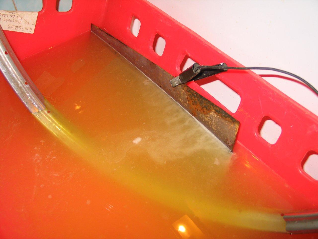

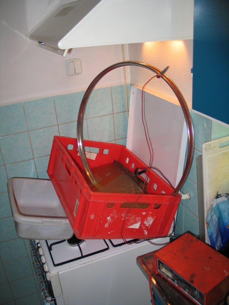

In de bak doe je ook een ijzeren plaat, ik heb een stuk staal erin gezet. Daar plaats je de negatieve pool van een stroombron op, in mijn geval een acculader.
De + pool zet je op het verchroomde werkstuk.
Als het werkt gaat het aan de - pool flink borrelen, zie fotos. Dat schijnt waterstofgas te zijn, daarom doe ik het onder de afzuigkap.
Je ruikt overigens niets.
Per velgdeel heb ik het er wel 10-15 minuten in. Je ziet goed het resultaat!

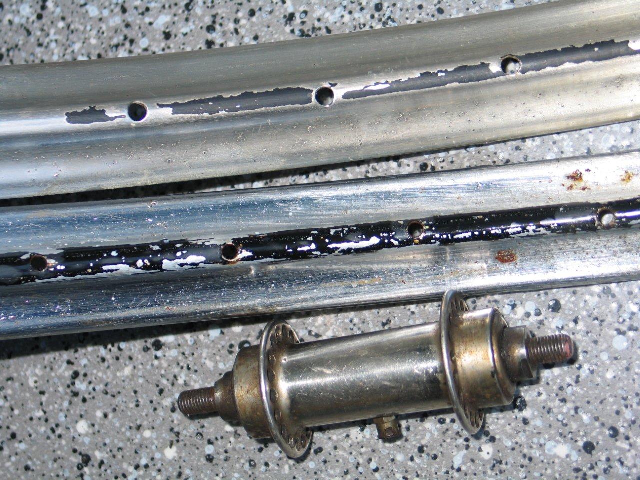

Met een origineel vernikkelde naaf ernaast zie je het verschil tussen chroom en nikkel goed.

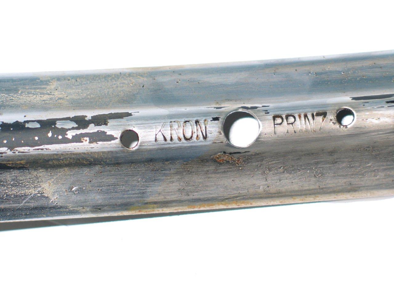

De detailfoto van KRON PRINZ laat zien waar het al wel en nog niet is ontchroomd.

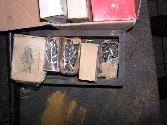

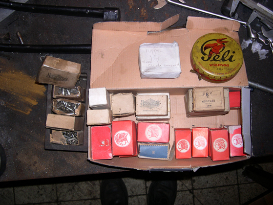

Hoi Maarten,
Ik heb net even gekeken in mijn voorraadje nippels maar die zaten er nou net weer niet bij.
Wel spaak 13 voor velggat 14 en die zitten al zo lang in het doosje dat ze niet meer glimmen maar ja...... verkeerde maat weer éé!?
Ik heb er nog van LEMET voor spaak 13 die wel nieuw zijn maar niet zo verschrikkelijk glimmen.
Groetjes van mij,
Charles Waagenaar
Groetjes van mij,
Charles Waagenaar
