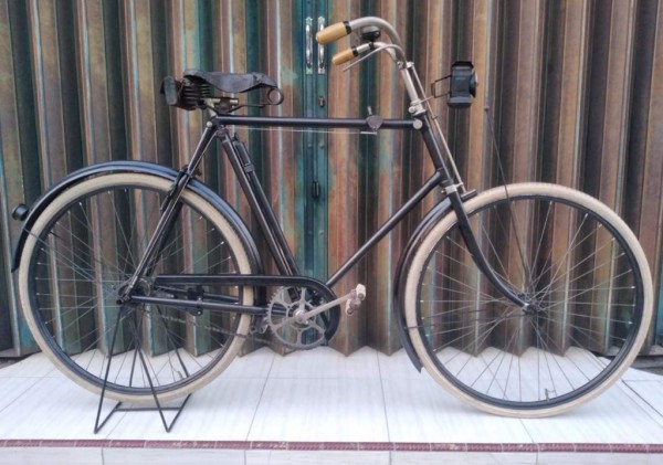

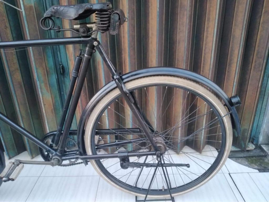

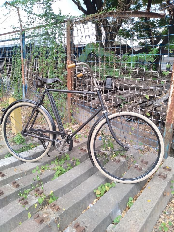

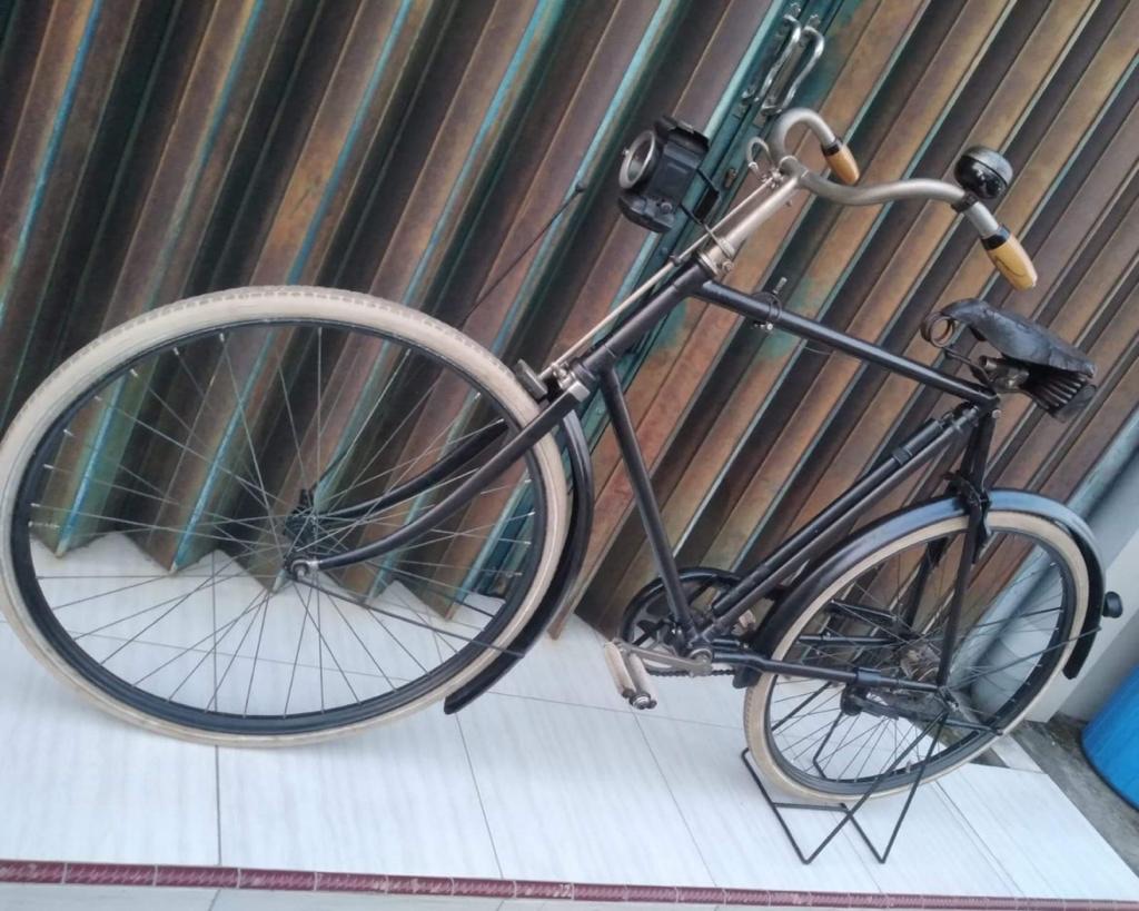

Al sinds vorig jaar November heb ik bijgevoegde foto opgeslagen op mijn telefoon. Spijtig genoeg is het nog niet gelukt om meer informatie (uit Indonesië) over dit stevig gerestaureerde rijwiel te krijgen.
Op de foto vallen een paar details op die iemand met een 'Fongers bril' meteen zal herkennen. Wat denken jullie?

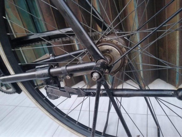

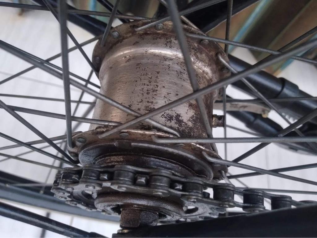

Ja, oud model BB met excentrische trapas/gesloten achterframe, pedaalspieen, bandrem, 32-spaaks voorwiel en vernikkelde uiteinden voorvork. Ik betwijfel of de SA-versteller origineel is. Fongers begon in 1902 met de excentrische trapassen op de duurste modellen, dus ouder zal hij niet zal zijn.

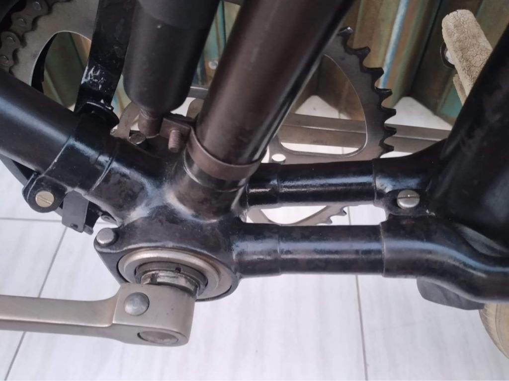

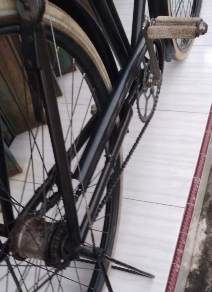

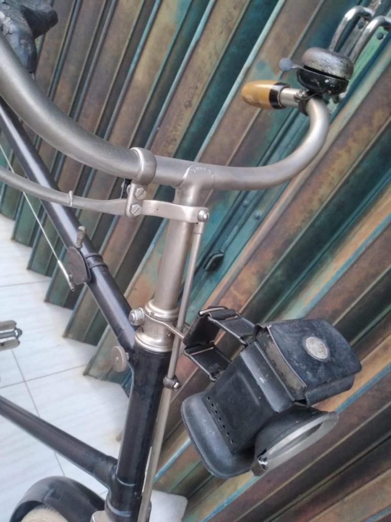

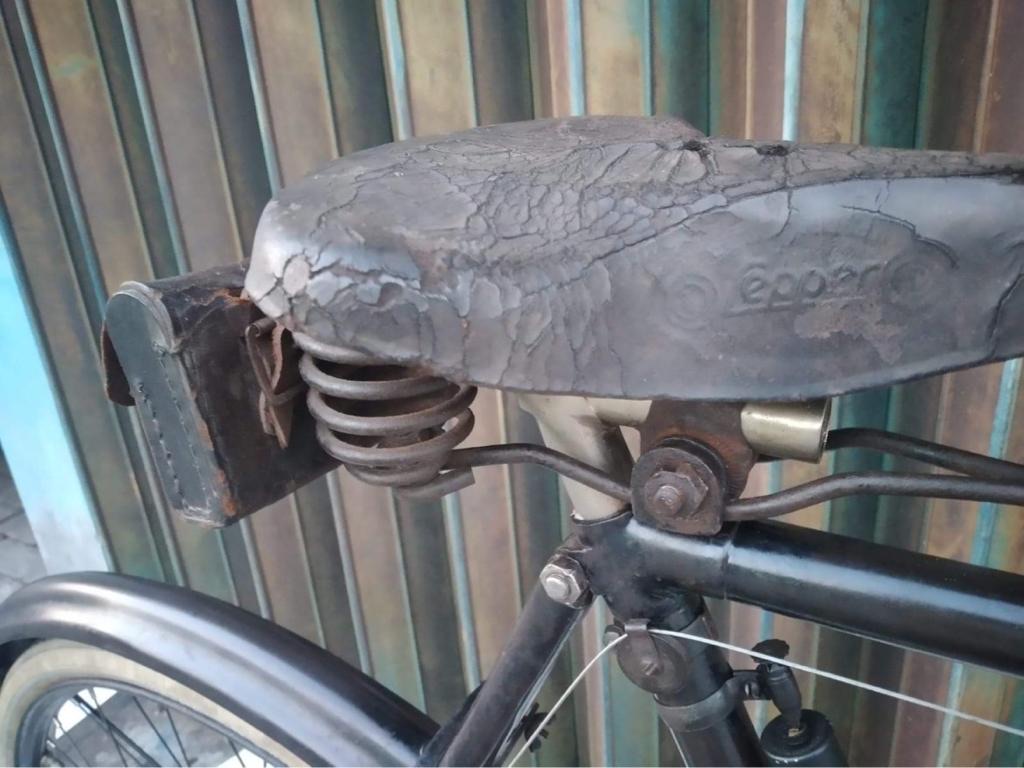

Nu toch wat aanvullende foto’s gekregen.

Fiets is van eind 1904. Er is wel veel aan geprutst; stuur en rem lijken origineel maar zijn dat niet.

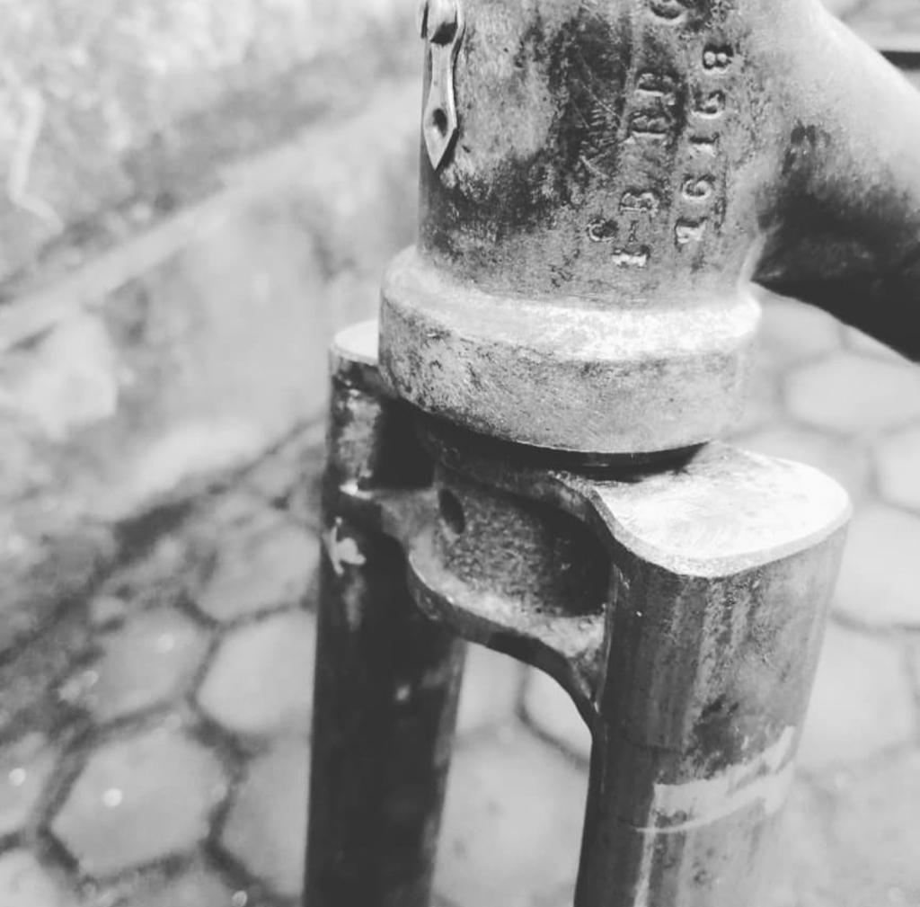

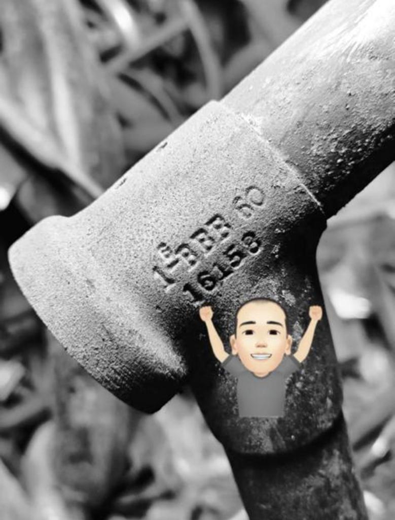

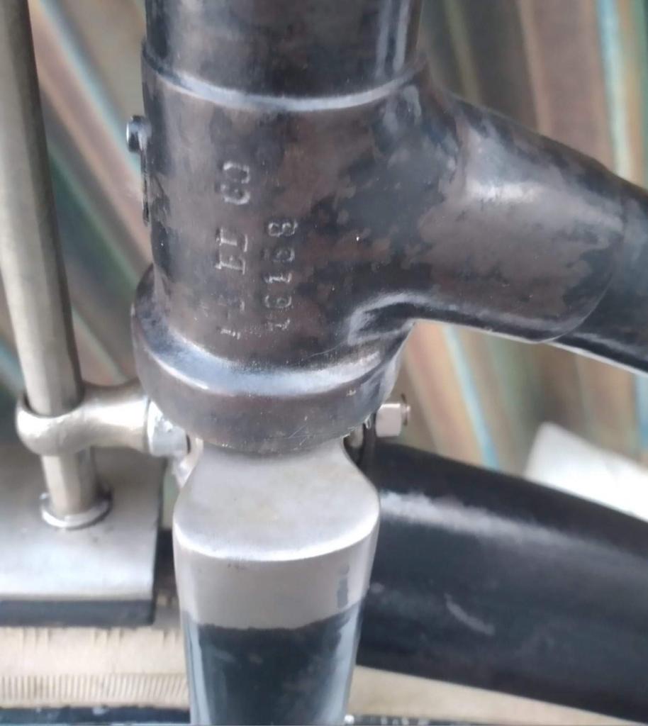

Het is de fiets met hetzelfde framenummer als op de foto’s die ik in een eerdere forumpost had gedeeld zie ik nu. We hadden toen al vastgesteld dat er een verschil zit in hoe de framenummers zijn ingeslagen. Maarten dacht zelfs aan Photoshop.
Er lijkt in ieder geval veel aan de fiets verbouwd te zijn en in het ergste geval is de fiets volledig opnieuw opgebouwd. Wie zal het zeggen.
Ik heb degene die mij de foto’s stuurde in ieder geval gevraagd wat er origineel is aan de fiets en wat niet. Klopt het trouwens wel dat de fiets een stuurslotwieltje heeft ipv. zo’n hendeltje? Op veel details lijkt de fiets echt wel te kloppen. Ik ben ook erg nieuwsgierig wat de seriegarantieboeken zeggen. Komen framenummer en model overeen bijvoorbeeld.

Als ik alle framenummer inslagen zo snel even scan dan lijkt het erop dat in 1904 de soort aanduiding niet meer is ingeslagen. Dat zou een reden kunnen zijn om te zeggen dat ie onjuist is.

misschien helemaal niet orgineel maar ; wat een bijzondere standaard met die blitz !

Als het een volledige namaak is, is het in ieder geval door iemand gedaan met technische vaardigheid. Het is een wel raar samenraapsel, met name op details zoals het kettingrandje en de standaard :shock:

Volgens mij staat er ook 1e B, ook iets van erg vroege BBs volgens mij die in de eerste prijskoeranten nog 1e soort B waren in plaats van A. Was er toen zelfs niet ook nog een tweede soort ?
