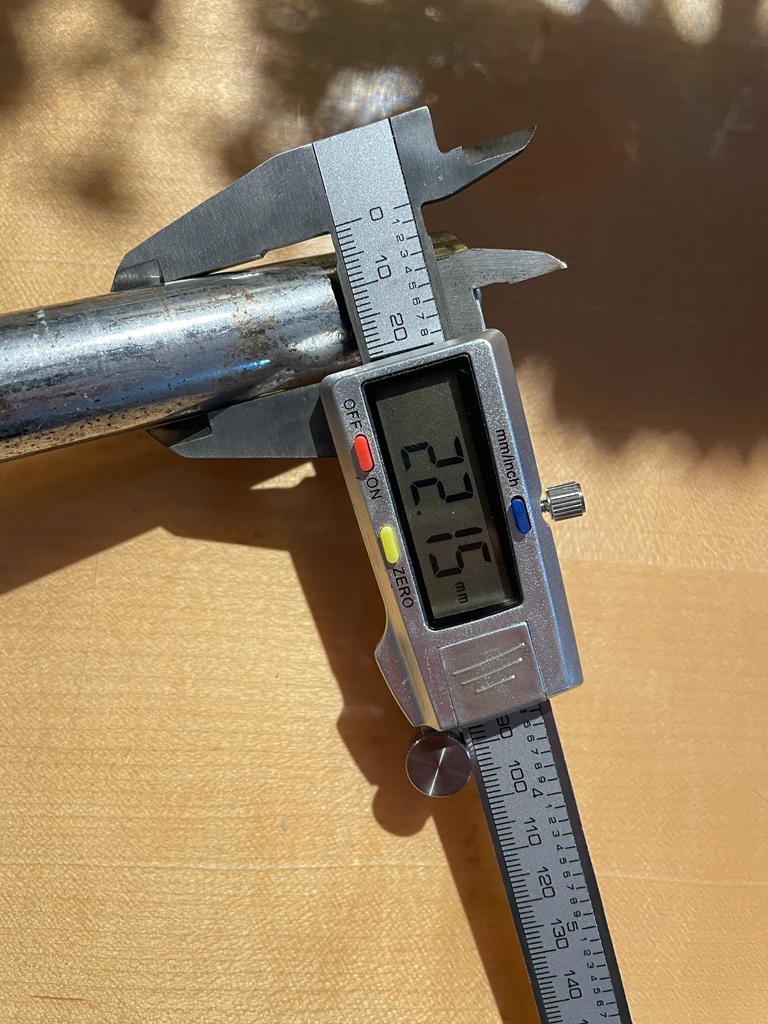

Ik zoek voor mijn transporter een vervangend of donorstuur ivm breuk stuurbuis.
Diameter buis is 22.3 mm
Groeten Paul
Groeten Paul

Het is helemaal geen probleem om dat te repareren.
Een stuk zadelpen van 22,2mm er aan lassen en op maat zagen en je hebt weer een zo goed als nieuw stuur.
De diameter van de buis is eigenlijk de Engelse maat 7/8" of 22,225mm
Mocht je het zelf niet geregeld krijgen dan stuur maar een berichtje.

Daar had ik idd ook aan gedacht, maar waar vind ik een zadelbuis van die diameter en wanddikte?
Mijn zadelbuis is ongeveer 26.3 mm, niet origineel en niet zo dikwandig als de stuurbuis.
Het mooiste is idd een stuk buis van dezelfde afmetingen met nog een een bus erin met gat voor de pen.

Stuur is helaas onbruikbaar. Ik heb gezocht naar een stalen buis van 22.2 x 2mm maar dat is niet te vinden.
Een zadelbuis in 22.2 mm is zelfs lastig ook al omdat ik een lengte van zo'n 40 cm nodig heb.
Iemand misschien nog een oplossing?

Deze? https://www.rapidmetals.co.uk/product/m ... -2mm-wall/paulvanderworp schreef: ↑2 nov 2022, 14.59 Stuur is helaas onbruikbaar. Ik heb gezocht naar een stalen buis van 22.2 x 2mm maar dat is niet te vinden.

Top, dankje wel Jeroen.Ga ik zeker even bekijken.
Ik heb nu even een tijdelijke oplossing gemaakt door een gedeelte van een voorvorkbuis te gebruiken.
Foto's plaatsen lukt mij even niet, dus zet ik ze op de fb pagina.

Je zult er rekening mee moeten houden dat de expander onderin de buis moet passen.
Bij een wanddikte van 2mm zul je de opening onderin groter moeten vijlen.
Niet alleen dat maar de buis zal ook moeilijker expanderen wat wil zeggen dat het stuur iets minder makkelijk vast te zetten zal zijn.
Dit is misschien iets?
https://www.circus-expert.nl/zadelpen-4 ... -2-mm.html

Het stuur zat goed vast met wat ik denk de originele conische moer, en in de stuurbuis 2 sluiven.
Voordeel is natuurlijk ook nog dat hij vastzit aan de de drager.
