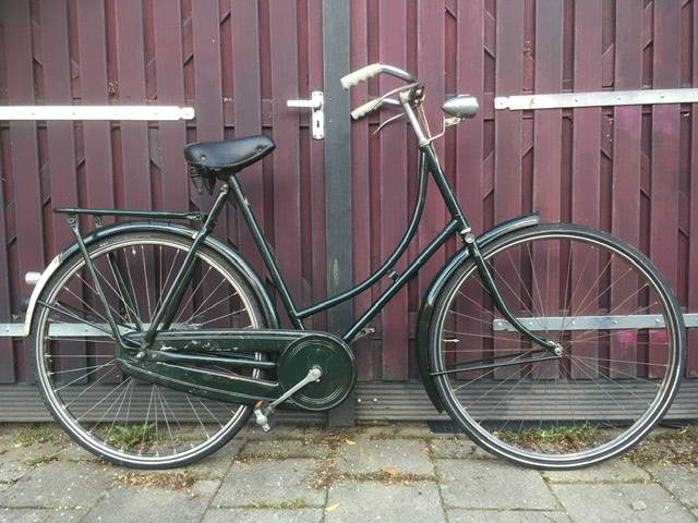

Hoi, een beetje mijn best gedaan voor mijn zoon.
Hij wilde graag een opoefiets en we kregen een mooie Raleigh aangeboden.
Van de vorige eigenaar mochten we hem naar eigen inzicht opknappen. Voorlopig hebben we het rustig gehouden.
Handremmerij was incompleet, dus heb ik een andere achterwiel meegekregen zodat er terugtrappend geremd kan worden.

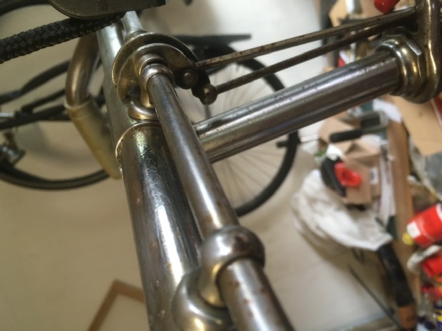

Maar er hangt nu nog wel iets aan het stuur. Kunnen alle stangetjes liefdevol losgemaakt worden of is dat onmogelijk?
Als het weggeslepen moet worden, laat ik het maar even hangen…misschien kan ik het stuur tzt vervangen door een ander oldtimer stuur.
Het is wel een prachtig smal stuur moet ik zeggen.
Met die kettingkast werken was geen feestje voor mij trouwens.

Bij het stuurmidden zitten 2 moertjes. Haal je die los dan kunnen de stangen links en rechts weggeschoven worden.
Daarna kun je de 4 geleiders (waar de stang doorheen liep) eruit schroeven. Uiteindelijk blijven er 4 gaatjes over in je stuur.
Kan dus best netjes losgehaald.

Dank voor de reacties, ik heb eerder aan die moertjes gedraaid, maar het leek weinig te doen. Nog een keer proberen maar.
Ik zal alle onderdelen van het stuurtje bewaren. Die handremstangen staan niet zo mooi werkeloos te zijn. Maar als ik tegen een mooi klassiek stuurtje aanloop, zet ik het er op.
