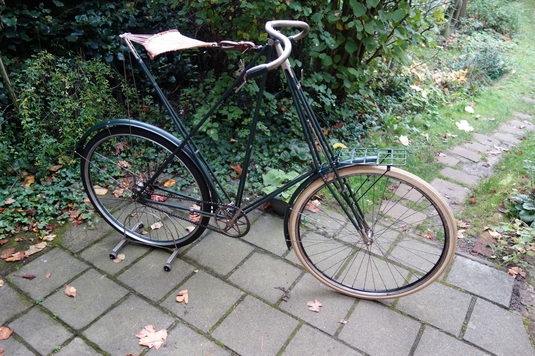

De Dursley Pedersen is nu nagenoeg klaar weer een geweldige fiets tot leven gewekt.
Wat zijn ze toch fraai!
Deze is maat 6 terwijl mijn andere eerder aangeschafte D.P. maat 5 is .Dat scheelt 2 inch in de zadelbuizen en iets minder (iets van 3 cm) in de balhoofdbuizen.
Ook maat 6 is en blijft een te kleine fiets voor mij maar ik merkte al wel dat mijn benen toch redelijk wat sterk ruimte hebben.
Een beetje als een 66cm frame waar ik 70cm ook goed kan hebben.
IK kijk nog of ik het inzakken van het zadel iets kan verminderen. OP mijn no 5 D.P. heb ik dat uitgevoerd door extra kabels onder het zadel door te trekken.
Niet heel fraai maar wel effectief . Mogelijk kan het wat beter uitgevoerd worden om minder op te vallen.

Je fiets is trouwens erg mooi geworden. Zo leuk dat je al die mooie details goed kunt zien op de foto's.
