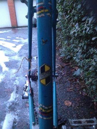

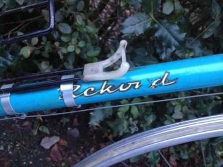

Hallo,
Ik heb een leuk restauratieprojectje voor deze zomer maar ik vind er niet direkt iets van terug.
Misschien kunnen jullie mij helpen.....
Het gaat om een koersfiets Rekord
met oa onderdelen van;
Arius gran carrera special zadel
weinmann velgen
weinmann remmen
campangolo remhendels
eddy merckx stuur
mvg
Tim

Dag Timmeke,
Ik denk dat het crankstel en zadel orgineel zijn, en schat het bouwjaar op 1974. Op basis van de middenklasse onderdelen zal het frame vermoedelijk ook middenklasse zijn. Wat is de diameter van de zadelpen? (hoe dikker de pen, hoe dunner de buis, hoe duurder het frame). Zit er een gesmede pat met oog voor de derailleur in, of is het een derailleur met een haak die je vastzet met een klem?
Allemaal dingen die een indicatie geven......
