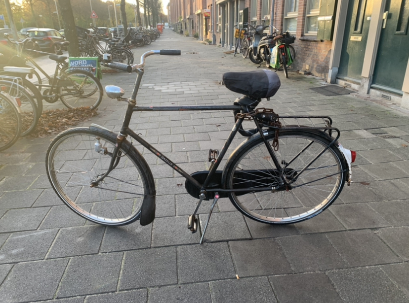

Ik heb een oude Gazelle herenfiets die van mijn opa is geweest. Met een paar nieuwe banden erop fiets hij weer goed, alleen de rem werkt enorm slecht: ik kom pas 5 meter verder tot stilstand, wat in het Amsterdamse verkeer niet heel handig is natuurlijk.
De locale fietsenmakers kunnen m niet repareren aangezien hij te oud is, dus ik dacht ik probeer het hier eens. Ik zag dat in Den Bosch een reparateur voor oude fietsen is gevestigd, maar ik dacht wie weet is er ook iemand in Amsterdam die mij hierbij zou kunnen helpen.

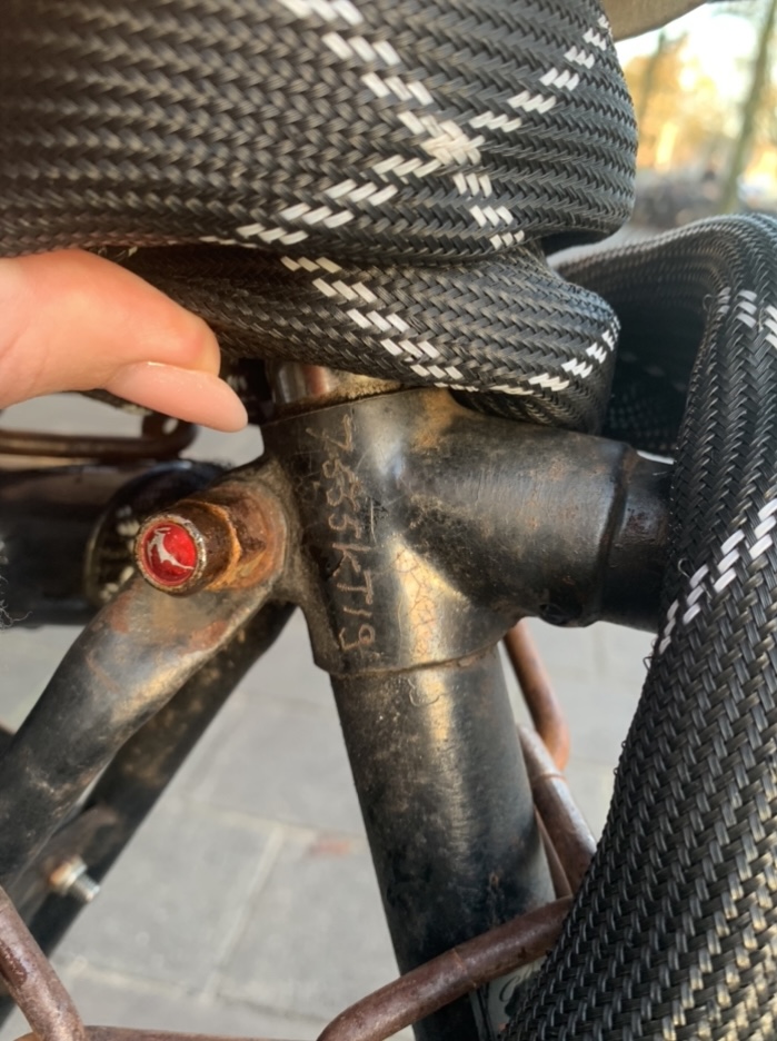

Het frame nummer is volgens mij 7535KT19 of 7555KT19, zie foto.

Wat een onzin ; ze hebben er gewoon geen zin in waarschijnlijk ; het framenummer is een postcode + huisnummer :lol:

In Amsterdam heb je een fietsspecialist op de Nieuwe Uilenburgerstraat voor antieke fietsen. Het nummer onder het zadel is een postcode. Ik schat deze fiets op plm 1980

mooi hoor zo'n gazelle met familiegeschiedenis, nog lang niet zeldzaam maar zeker de moeite waard om goed rijdend te houden des te meer hij van je opa is geweest. Ik zou zoeken naar een enthousiaste fietsenmaker en daarbij denk ik aan een groezelig reparatiezaakje in een steeg. Wellicht moet er een nieuw binnenwerk in het achterwiel, veel fietsenmakers kiezen er dan voor om meteen een nieuw wiel erin te plaatsen wat eigenlijk wel zonde is.

Een goede fietsenmaker zou je vertellen dat het wel kan, maar dat goed repareren (schoonmaken van het binnenwerk, waarvan ik denk dat dat de beste oplossing is, of een nieuw/ander binnenwerk) duurder is ondat een nieuw wiel plaatsen minder werk is.
Voorts is het zo dat de momenteel nieuw verkrijgbare binnenwerken van dit type slechter zijn dan de oorspronkelijke.

Er worden allerlei adresjes aangedragen en zo maar wacht even, is er eigenlijk wel iets aan de hand?-?
De banden moeten al heel slecht zijn, wil je daar echt iets van merken. Maar goed, 'knap op de bandjes' doet het uiterlijk meestal wel goed.
Dan de remwerking: 5 meter, dat klinkt nog niet zo slecht! - dat ligt er natuurlijk ook aan hoe hard je fietst.
Maar buiten dat is het wellicht vooral een kwestie van wat je zelf van je dagelijkse fiets gewend was. Twee trommelremmen, roller-brakes of schijfremmen, dat remt als een blok.
De matige remwerking van de terugtraprem van je opa 's fiets is echter waarschijnlijk nooit anders geweest ...
Als het je blijft storen, zou je kunnen overwegen een Gazelle bij de kringloop op te scharrelen. Gazelle heeft enorm veel van dat soort fietsen gemaakt met (voor)wielen met een trommelrem. Maar ook met verschillende velgtypes - qua vormgeving, bekijk dat wel goed.
