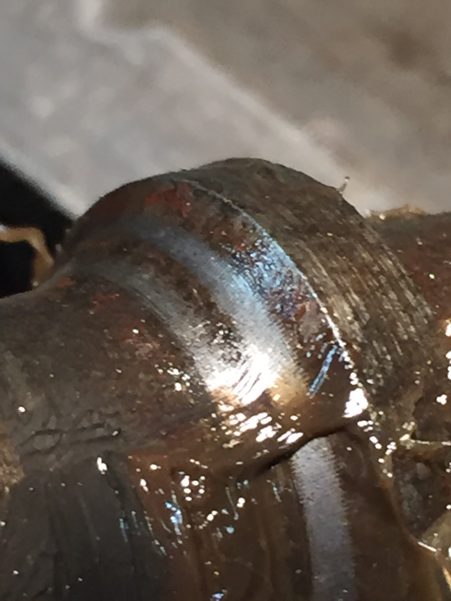

In de fiets waar ik op dit moment mee bezig ben hoort een dikke trapas type BSA met een diameter van 17,4mm aan de uiteinden.
viewtopic.php?p=51960#p51960
Er zat een 16mm as in met 1/4” kogels. De lagerdelen van de as waren aan de rand afgebrokkeld. Omdat de as te dun was hebben de kogels te hoog gezeten en zo de rand te veel belast waardoor die beschadigd is geraakt.
Jeroen Zuiderwijk heeft mij een as met de juiste maten bezorgd maar ik wist niet welke maat kogels er in hoorden. Om daar achter te komen heb ik eerst 9/32” geprobeerd en daarna 1/4”.
De as is NOS en er was een heel klein beetje vliegroest ontstaan.
Door er een kilometer mee te fietsen is de vliegroest weggesleten. Het is grappig om te zien dat de kogelbanen zich heel duidelijk aftekenen.
De bovenste baan is van de kogels 1/4” en de onderste van 9/32”
De 1/4” lijken het meest geschikt.
De as komt in het frame waar geen merk van bekend is dus het wordt een Frankenstein.

Leuk experiment !
Ik zou ook voor de kwarts gaan als ik de sporen zo zie.
Die ministreepjes naast het kogelspoor ,dat zijn fabricage sporen neem ik aan?

Maarten Waarlé schreef: 27 nov 2022, 09.32 Leuk experiment !
Ja, da’s ook grappig. Daar had ik nog niet eens naar gekeken. Het lijkt zo te zijn dat de verdikking geforceerd is. Niet gedraaid dus.
