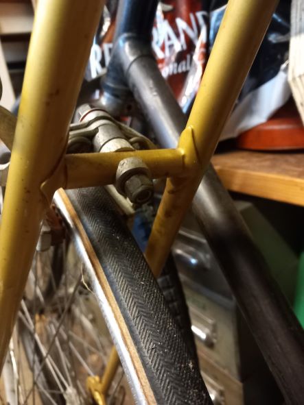

Bedankt al voor de verhelderingen. Op de gazellefolder van 1976 zie ik idd dat die kabelstoppers een optie waren. Wat mij wel verwondert (had ik niet gezien) is dat het bovenste mannetje een buisje is en geen vlinder zoals het hoort op een A-frame van die leeftijd. Zou dat ook een optie geweest zijn of is dat normaal (op de folder zie ik wel dat het onderste mannetje buisvormig hoort te zijn: https://drive.google.com/file/d/1H8c3VE ... hSviC/view). Zou het dan eerder een gewoon frame zijn?

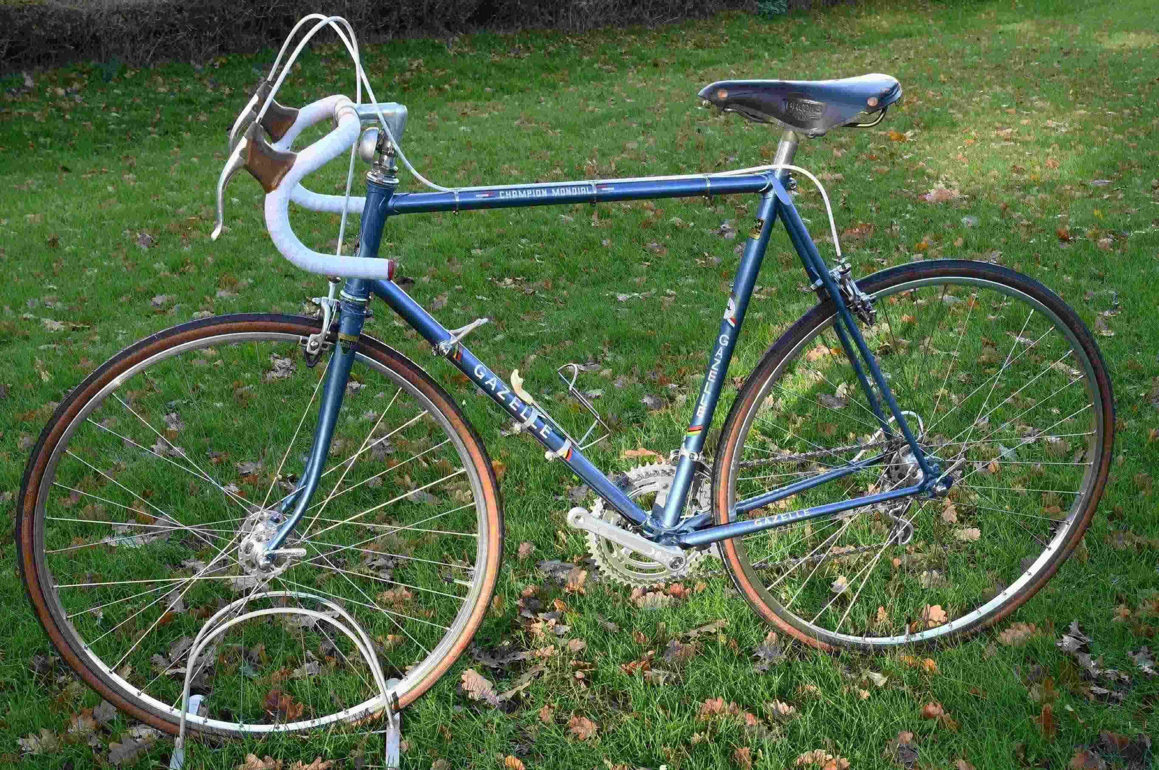

De vroege CM's (begin jaren '70) vind ik leuk om aan te werken vanwege het ontbreken van vrijwel alle nokjes, dus afmonteren met beugeltjes/klemmetjes etc. , lekker basic. Hierbij een foto van mijn '74-er CM na restauratie; heeft een respray gehad vanwege te veel roestplekjes en beschadigingen; rijdt weer top :)

Enfield schreef: 17 dec 2022, 11.50 Bedankt al voor de verhelderingen. Op de gazellefolder van 1976 zie ik idd dat die kabelstoppers een optie waren. Wat mij wel verwondert (had ik niet gezien) is dat het bovenste mannetje een buisje is en geen vlinder zoals het hoort op een A-frame van die leeftijd. Zou dat ook een optie geweest zijn of is dat normaal (op de folder zie ik wel dat het onderste mannetje buisvormig hoort te zijn: https://drive.google.com/file/d/1H8c3VE ... hSviC/view). Zou het dan eerder een gewoon frame zijn?
Bij de AA had je (normaliter) twee "vlinders", ook in het mannetje achter de bracket... :D BIj een A-frame alleen het remmannetje

remurk schreef: 17 dec 2022, 11.55 Afbeelding
Mooi geworden!
Misschien moeten we eens een speciaal topic starten over de Champion Mondial. Leuke fietsen en er valt genoeg over te vertellen. :)

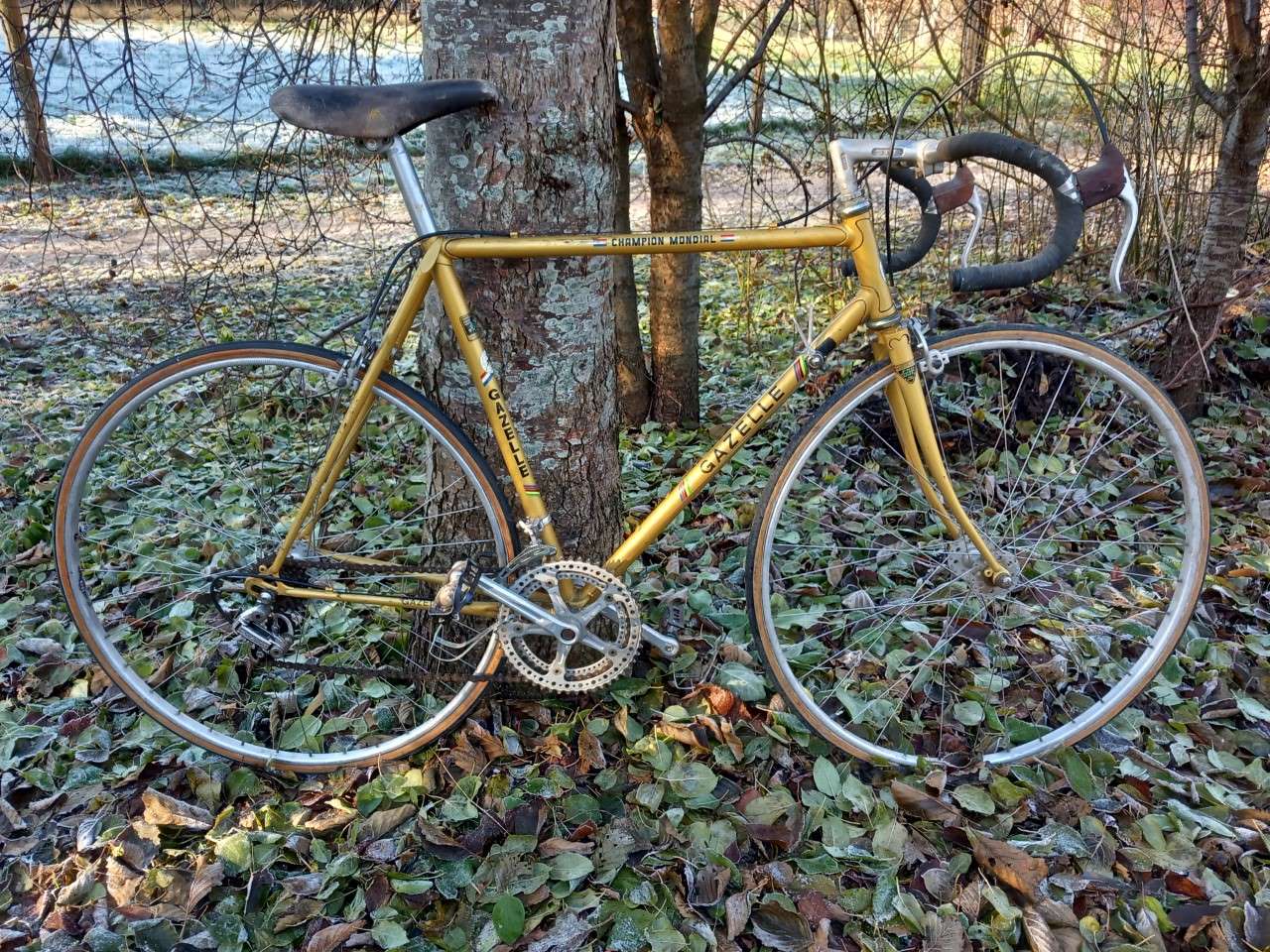

Fritz en ik zijn er ook weer een aan het opbouwen voor de komende zomer: :)
