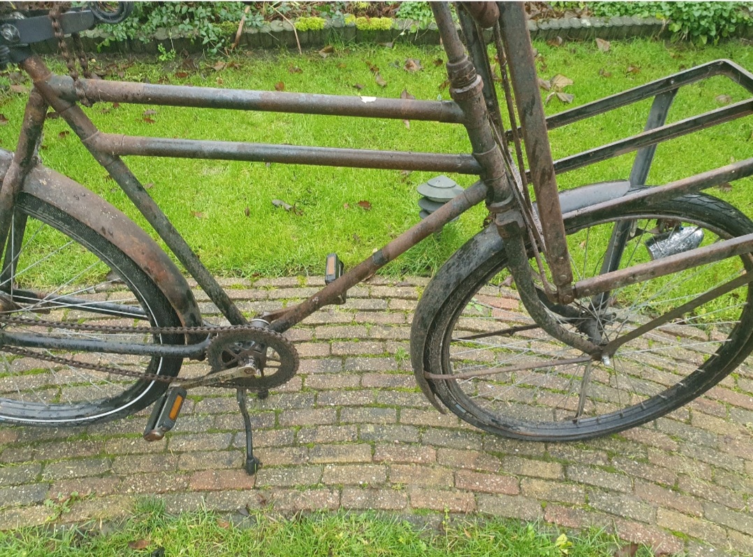

Is dit een durabo transportfiets? Framenummer 15440.
Bericht door Geertdekok »

Re: Is dit een durabo transportfiets? Framenummer 15440.

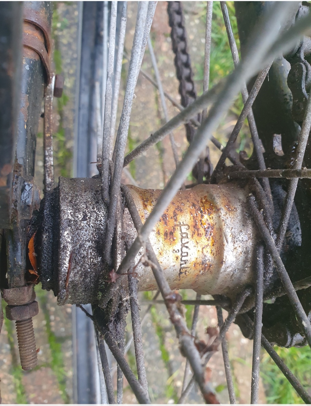

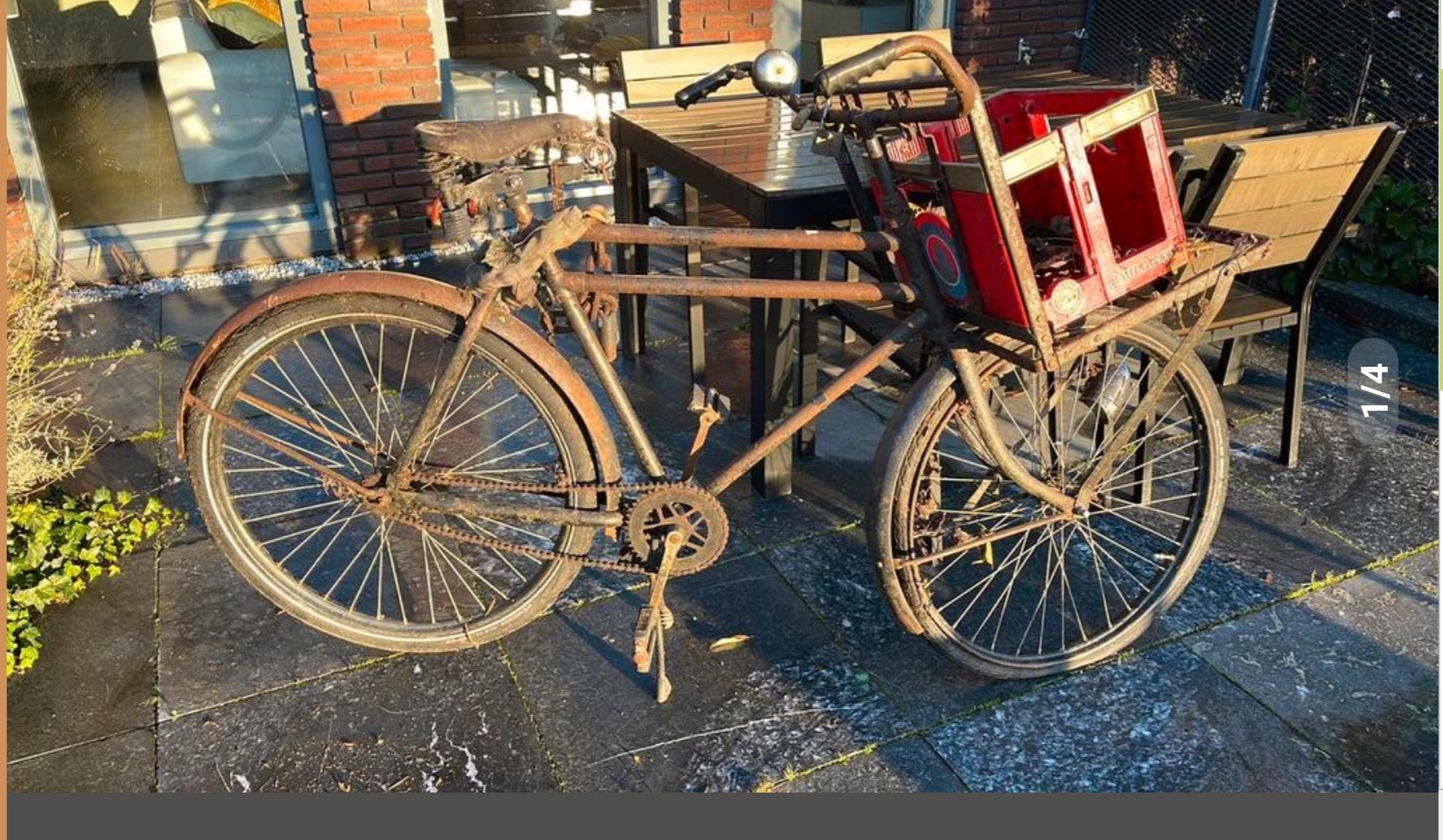

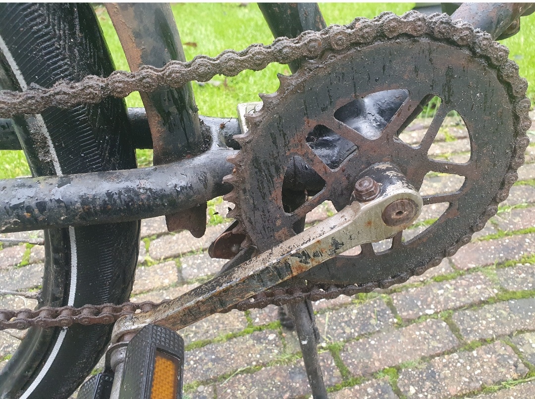

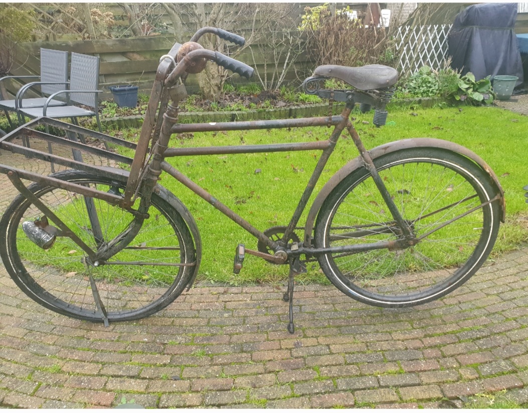

Meer foto's
Transportfiets
Transportfiets
Transportfiets
Transportfiets
Transportfiets
Transportfiets
Transportfiets
Transportfiets
Transportfiets
Transportfiets
Berichten: 791
Bericht door Appie's »
magneet

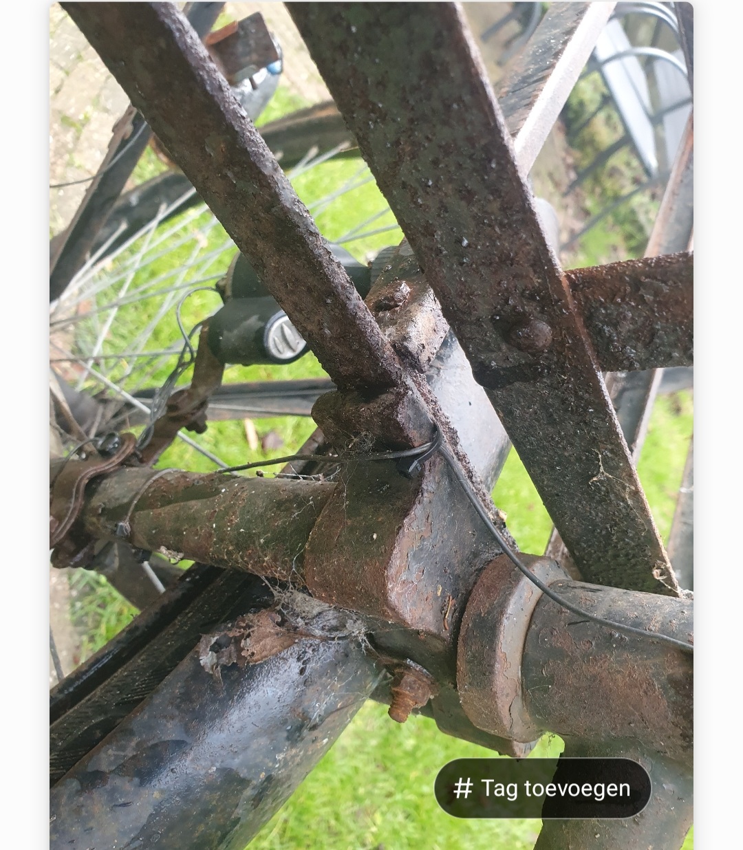

De voorvork is van magneet inderdaad. Maar ik mis de andere kenmerken. De speciale verbindingen van het stuur naar het rek bijvoorbeeld?
Mvg Geert
Berichten: 791
uiteraard
veel aan vervangen
spatborden stuur drager zadel wielen (achterwiel zeker voorwiel niet zeker)
Berichten: 1877
Framenummer is geen Magneet in ieder geval
Bericht door Golsteinmark »
Lijkt wel een empo
Berichten: 1877
Het enige dat op een Empo zou kunnen wijzen is het balhoofd. En dat is nou net vervangen bij deze fiets. Transportfietsen zijn meestal zeer moeilijk te determineren, omdat de meeste merken exact dezelfde onderdelen gebruikten. Er zijn maar een beperkt aantal merken die eigen onderdelen maakten, of andere onderdelen inkocht dan de rest. Dan zijn er nog een aantal merken die herkenbaar zijn aan een speciale framenummer. Maar een transporfiets met generiek frame en onderdelen, en simpel framenummer bestaande uit alleen cijfers (vaak 5) is niet tot een merk te herleiden.
Berichten: 791
maar als het frame nummer i 5440 is zou het wel kunnen
zou je een foto kunnen plaatsen van het frame nummer
