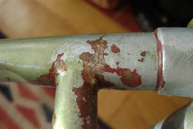

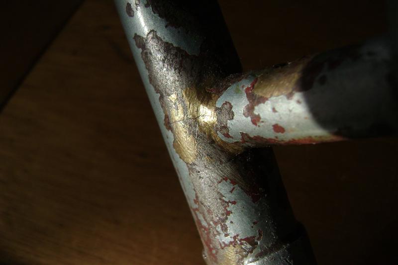

Hierbij zoals beloofd een paar foto's van de schade. Aan de onderzijde is de scheur duidelijk groter. Het is niet heel goed te zien, maar boven is er zowel een scheurtje bij het midden van het mannetje en aan de zijde van de bracket ervan.
boven:
schade boven.JPG (42.33 KiB) 10090 keer bekeken
onder:
schade onder.JPG (52.74 KiB) 10090 keer bekeken
Hoor graag van de specialisten :-)
Oh, de buis lijkt van binnen overigens niet roestig (van buiten is het een ander verhaal :cry: ).
Nogal moeilijk te zien door het traphuis, maar dat laatste is in ieder geval niet verroest van binnen. Overigens is de buis van de achtervork wel zwart van binnen.

Die scheur zit heel vervelend. Solderen zal nauwelijks gaan, omdat de spleetbreedte te klein is.
Als je voor CO2 lassen zou kiezen, zal het al aanwezige messing het leggen van een lasnaad bemoeilijken.
http://www.velofilie.nl/_fpclass/Aldo%2 ... 0Corsa.avi
Uiteraard is elke Gambio Corsa het redden waard. Je zou nog ingewikkeldere oplossingen kunnen bedenken. Beide achtervorken doorzagen, wat uitbuigen, schoonmaken, busje erin, vastsolderen.
Groeten, Wiel

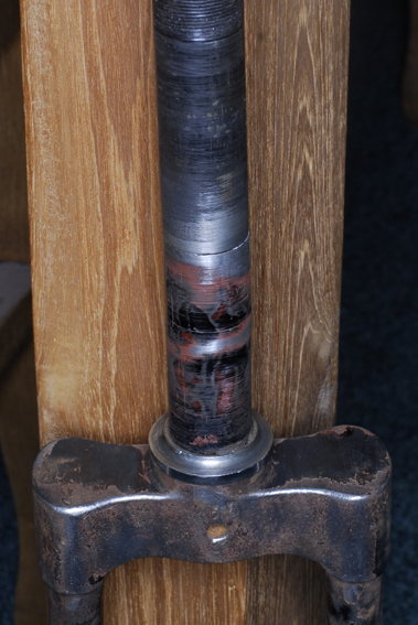

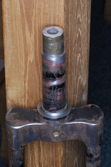

Het was een stuk gemakkelijker maar ik heb wel eens een binnenbalhoofdbuis door moeten zagen i.v.m. een vastzittend stuur.
Daar heb ik toen een passend dikwandig stuk pijp in geschoven en alles weer aan elkaar gelast maar dat had ook gesoldeerd kunnen worden.
Zit muurvast en is sterker dan het origineel.
Dit is'tie geworden.
