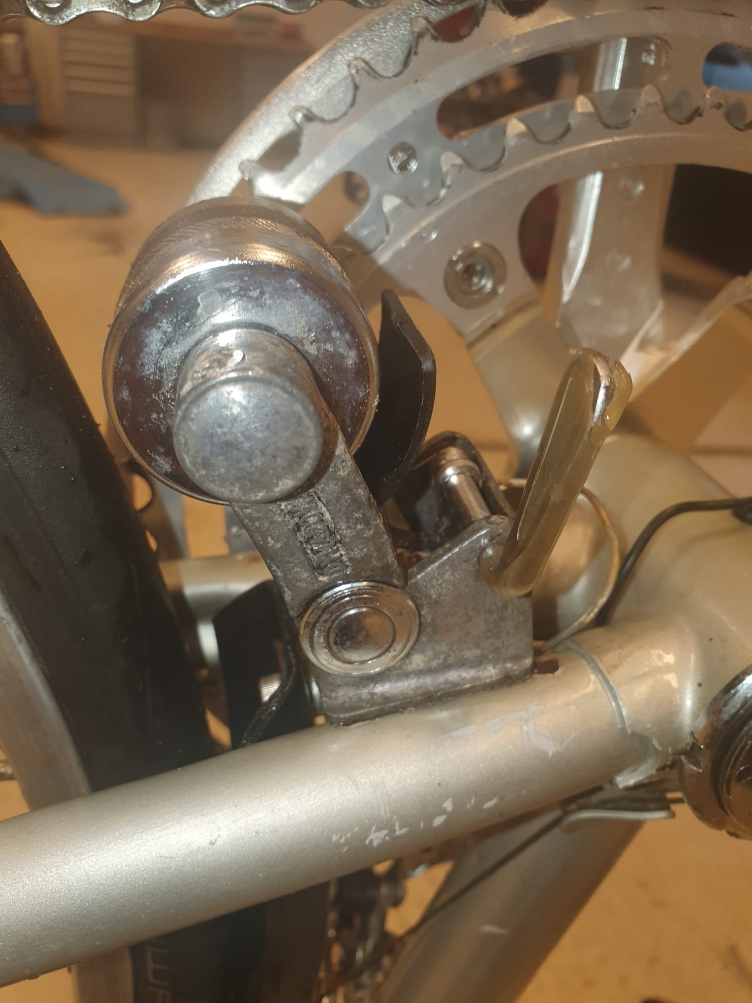

Wat is dit?
Zit op cq bij het achterwiel van mijn koga miyata grand tourer
Is dit van een km teller ???
Berichten: 1988
Re: Onbekend element bij het achterwiel van koga myata grand tourer
Geertdekok schreef: 1 jan 2023, 16.51 Wat is dit?
roller dynamo, de meeste doen het niet meer omdat ze altijd in een straal modder moeten werken, met deze heb je een kans ;)

Oke bedankt voor je toelichting
Mvg Geert

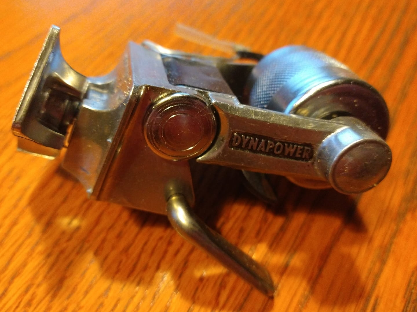

De Sanyo Dynapower was een van de weinige loopvlak-dynamo's die zijn geproduceerd. Introductie was eind zeventiger jaren. Als voordeel werd voornamelijk genoemd dat hij slipbestendig was, mede omdat hij op het loopvlak van de band liep. Echter, behalve het door Marten genoemde nadeel van de modder, vooral lastig voor de lagertjes bij de drukveer, was ook de slipbestendigheid beperkt, met name bij sneeuw en ijs en deed wegenzout de constructie natuurlijk geen goed. Door de plaatsing achter de bracket (wat bij heel wat fietsen niet mogelijk was) werd de kwetsbaarheid in de fietsenstalling, en bij vouwfietsen, wel wat minder in verhouding tot de "flesdynamo". En het ding maakte geen herrie. Maar het was als accessoire ook nog eens vrij duur. Het werd zelden standaard gemonteerd (o.m. door Koga) en is maar relatief kort op de markt geweest.

Hoewel ik hun matige reputatie qua levensduur ken, vind ik ze wel heel fijn zolang ze het doen. Vrijwel geluidloos, en ze zitten ook mooi uit het zicht.
Ik heb er onlangs nog eentje op de beurs in Berlicum op de kop getikt, nieuw uit oude voorraad. Dit is overigens de versie die je met de voet kunt bedienen, net als die van Geert:
Afbeelding
