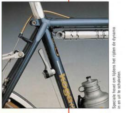

Bij sommige merken wordt/werd er zelfs van een commandeur (als bij buisverstellers) gebruik gemaakt op de staande buis, om de dynamo aan/uit te schakelen. :D Ook bij Koga heb ik dat wel gezien, meen ik....

Screenshot 2023-01-02 at 20-55-54 1989 Catalogus NL.indd - Koga_Brochure_1989.pdf.png
Screenshot 2023-01-02 at 20-55-54 1989 Catalogus NL.indd - Koga_Brochure_1989.pdf.png (193.71 KiB) 2986 keer bekeken

marco verbaant schreef: 2 jan 2023, 20.49 Bij sommige merken wordt/werd er zelfs van een commandeur (als bij buisverstellers) gebruik gemaakt op de staande buis, om de dynamo aan/uit te schakelen. :D Ook bij Koga heb ik dat wel gezien, meen ik....
Koga's kwamen uit Japan, en in Japan waren ze goed op de hoogte en gecharmeerd van Franse randonneurs. En daar was afstandsbediening gebruikelijk.
