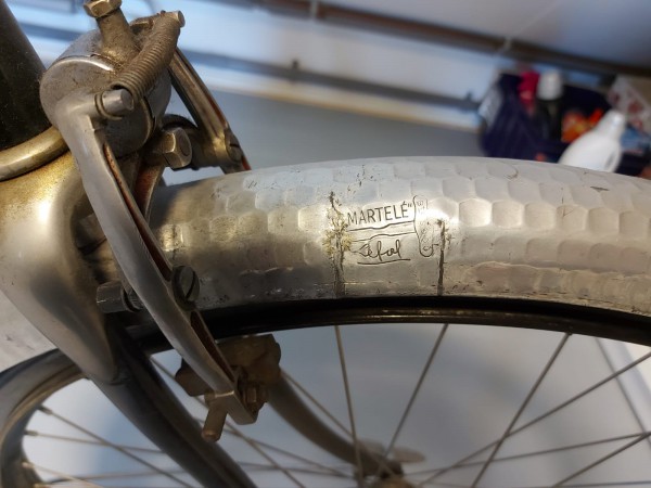

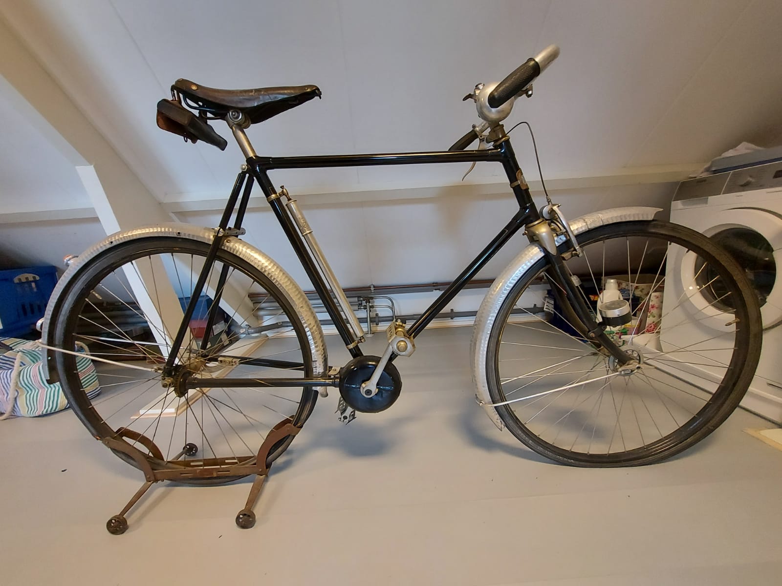

Mijn schoonmoeder is in het bezit van een aantal bijzondere rijwielen, waaronder een voor oorlogse cardanfiets
Graag zouden wij willen weten wat voor merk de cardanfiets is en eventuele bijzonderheden.
De geslagen spatborden komen uit Frankrijk, echter de rest kunnen wij niet achterhalen.

Geen idee, onmiskenbaar een oude fiets, maar hij is helemaal uit elkaar geweest en het zijn wel heel veel leuke spulletjes bij elkaar. Dus hoorde het origineel allemaal bij elkaar of is het een creatie?
Als het een Franse fiets is zou ik 650B wielen verwachten, spullen van het befaamde 'merk' SGDG (sans Garantie du Gouvernement) en een 22mm stuurpen (ipv 22.2)
Berichten: 2733
Re: Franse cardanfiets

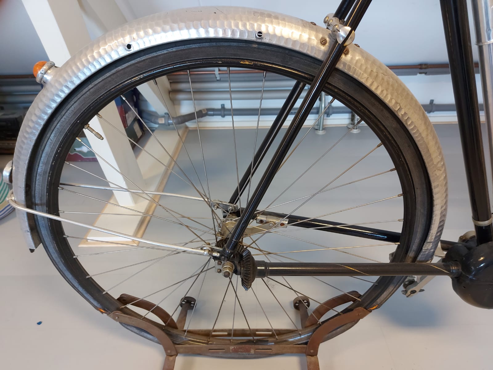

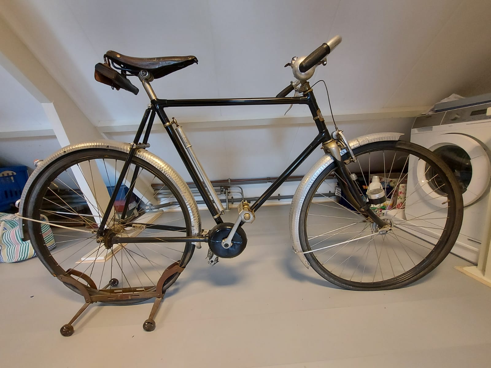

De onderdelen van het aandrijfmechanisme en ook de voorvork kroon hebben wel veel van Acatene Metropole.
Maar dit merk werd wel gekopieerd (o.a. door Burgers) en ook in licentie gebouwd (o a Humber) dus het kan best een volgend merk zijn.
Systeem is in ieder geval Acatene Metropole.
Acatene Metrople had een merkwaardig klinknagel patroon voor haar balhoofdplaat en ook op de voorste tandwieldeksel zat origineel een merknaam in profiel met klinknagels of schroefjes vastgezet.
Dat zou zichtbaar moeten zijn te maken.
Dit type voorvork is begin jaren v d 20 e eeuw. Die van de 19 e eeuw hadden een gevorkte voorvork kroon.
De aankleding (spatborden stuur rem etc. ) is van veel later.
Berichten: 2733
Kleine correctie,
Gezien de cranks met pedaalklem boutjes zal het mogelijk 1899 zijn.
Zover ik zie eerste jaar van deze vork en nog wel met deze crank/ pedaal bevestiging.

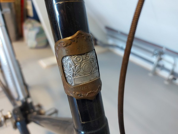

iH,
Mooi fiets. Misschien meer te ontdekken onder de belastingplaat.

Niet per se over het merk (ook ik dacht meteen "Acatene"), maar over de rem:
Die ziet eruit als redelijk geavanceerd voor die tijd; een V-brake avant-la-lettre. Pun intended ;)
Berichten: 1938
Bandenplakker schreef: 4 jan 2023, 11.05
Fail....
Een V-brake heeft de scharnierpunten onder de velg. Deze rem heeft de geometrie van een midden optrekrem, en lijkt op een heleboel andere remmen, maar niet op een V-brake
