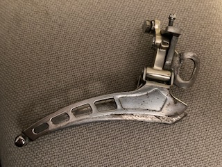

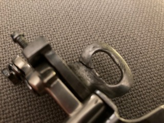

De derailleur op bijgaande foto’s hoort bij een Mecacycle Turbo (geïntroduceerd in 1980, dus volgens de criteria een oude fiets). De fiets heeft een gedeelde zadelbuis om ruimte te bieden aan het achterwiel. Om de voorderailleur te kunnen bevestigen, was daarom het model op de foto’s nodig (een aangepaste Huret).
Probleem is dat het bevestigingspunt van de derailleur gescheurd is (te zien op de foto). Mijn vraag: hoe dit het beste te repareren? Ik moet ermee naar een vakman, maar kom graag enigszins beslagen ten ijs.
Dank alvast, wie mij kan informeren.
Groeten, Hans

Hans,
Het is afhankelijk van de materiaal van de derailleur. Geen wetenschap, maar ik denk over hard zoldieren.
Gr
Jon

hansvdw schreef: 9 jan 2023, 19.00
Het zal wel een giet legering zijn
Ik zou er een blok koper onder leggen als heatsink, maar alu is niet mijn ding

Hallo Hans,
Het lassen van aluminium is niet altijd mogelijk.
Dit is afhankelijk van de gebruikte legering; hierover zal wel geen informatie zijn.
Op mijn website probeer ik dat wat uit te leggen https://fietssite.jouwweb.nl/12
Solderen kan een optie zijn https://www.youtube.com/watch?v=fKIKsDfRAcs
Helaas zijn de soldeersoorten uit de USA hier niet vaak verkrijgbaar.
Amazon of een ander verzendbedrijf kan een optie zijn.
Groet, Wiel

Bedankt voor de reacties Jon, Marten en Wiel. Ik heb nu een paar aanknopingspunten.
Groeten, Hans

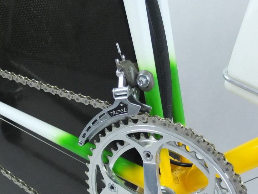

Beter misschien op zoek (de speld in de hooiberg) de speciale voorderailleur voor op dat nokje van de rechter staande buis.
Afbeelding

@ Marco: die Simplex SJA 422 heb ik in huis, maar past niet. De bevestiging zit net te hoog. Een idee is deze te laten verbouwen als reparatie van de originele niet mogelijk is.
@ non-fixie: het is geen titanium, bijna zeker aluminium, maar moet er nog een magneetje bij houden.
@ m-geneering: bedankt voor de tip over de grens. Ook dat ga ik onderzoeken.
Groeten, Hans
