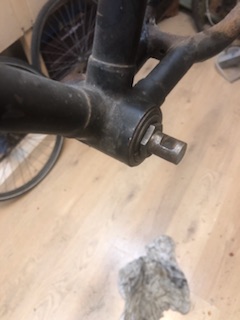

Een vraag van een beginnend sleutelaar.
Ik kreeg de Gazelle mee met de koop van een transportfiets.
En heb besloten hem als eerste op te knappen en origineel te maken.
Mooie oefenfiets voor een beginnend sleutelaar. En heel bijzonder is ie nou ook weer niet dus weinig te verliezen. ;)

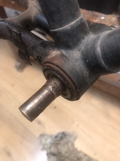

Ik wil de trapas er uit halen want daar zit speling op.
Aan de kant van het kettingwiel zit niets waar je wat mee kan.
Aan de linker kant een moer, sleutelmaat 24. Mijn idee is dat als die moer er af is dat je de trapas er dan naar rechts kan uittrekken (?)
Maar die moer krijg ik niet los. Ik wil graag weten of het een linkse of een rechtse draad is voordat ik wat meer gepast geweld ga toepassen.
Berichten: 2789
Re: Demontage trapas Gazelle Tour 8 1962
De moer heeft linkse draad, dus met de klok mee los draaien .Daar achter zit een ring met borg lip in de sleuf van de as.
Daarachter zit de conus waar de kogels op draaien ook weer met linkse draad.
Losse crank even met spie vast zetten aan tandwielkant geeft een prettige hefboom om de as vast te houden.

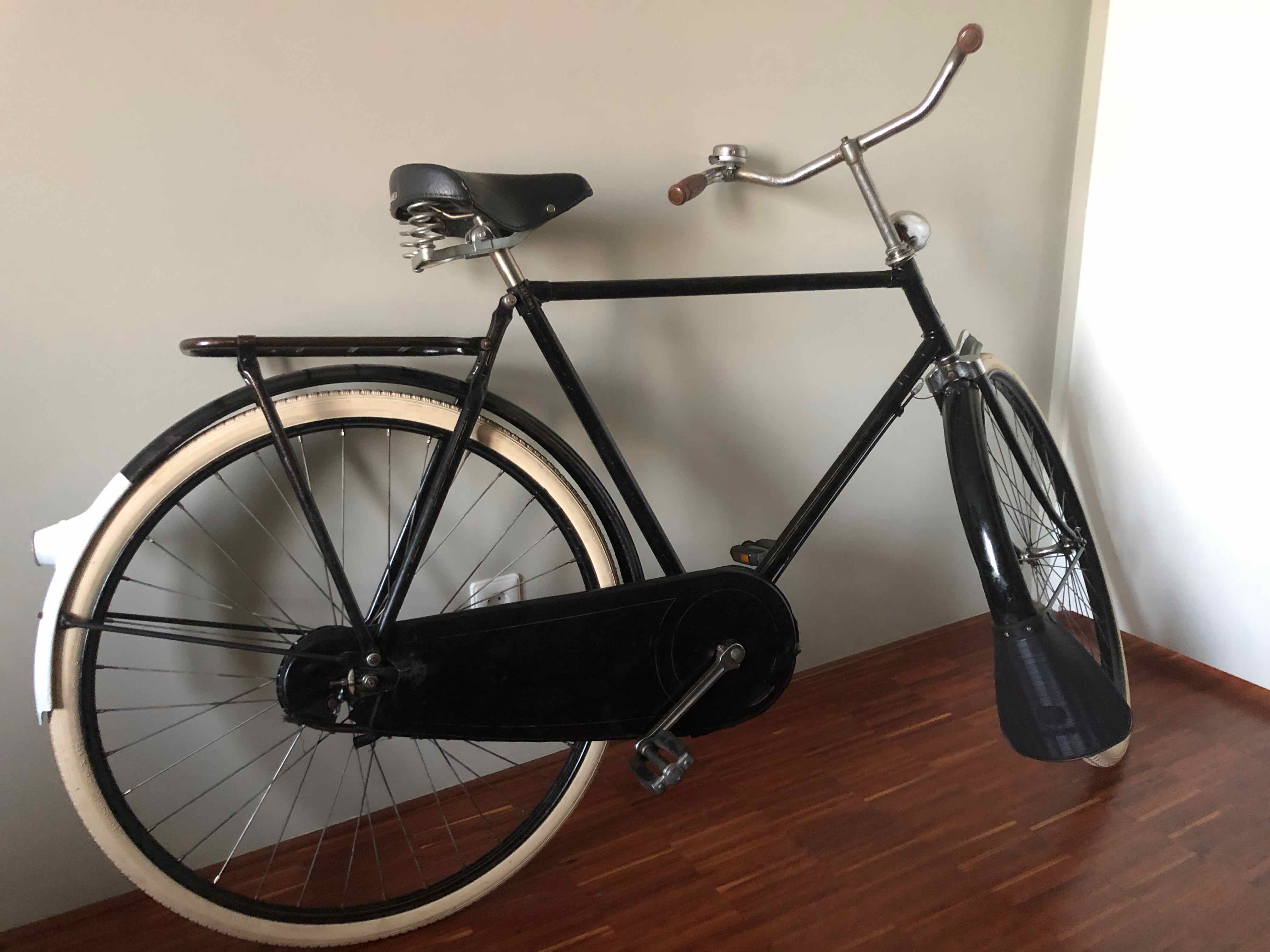

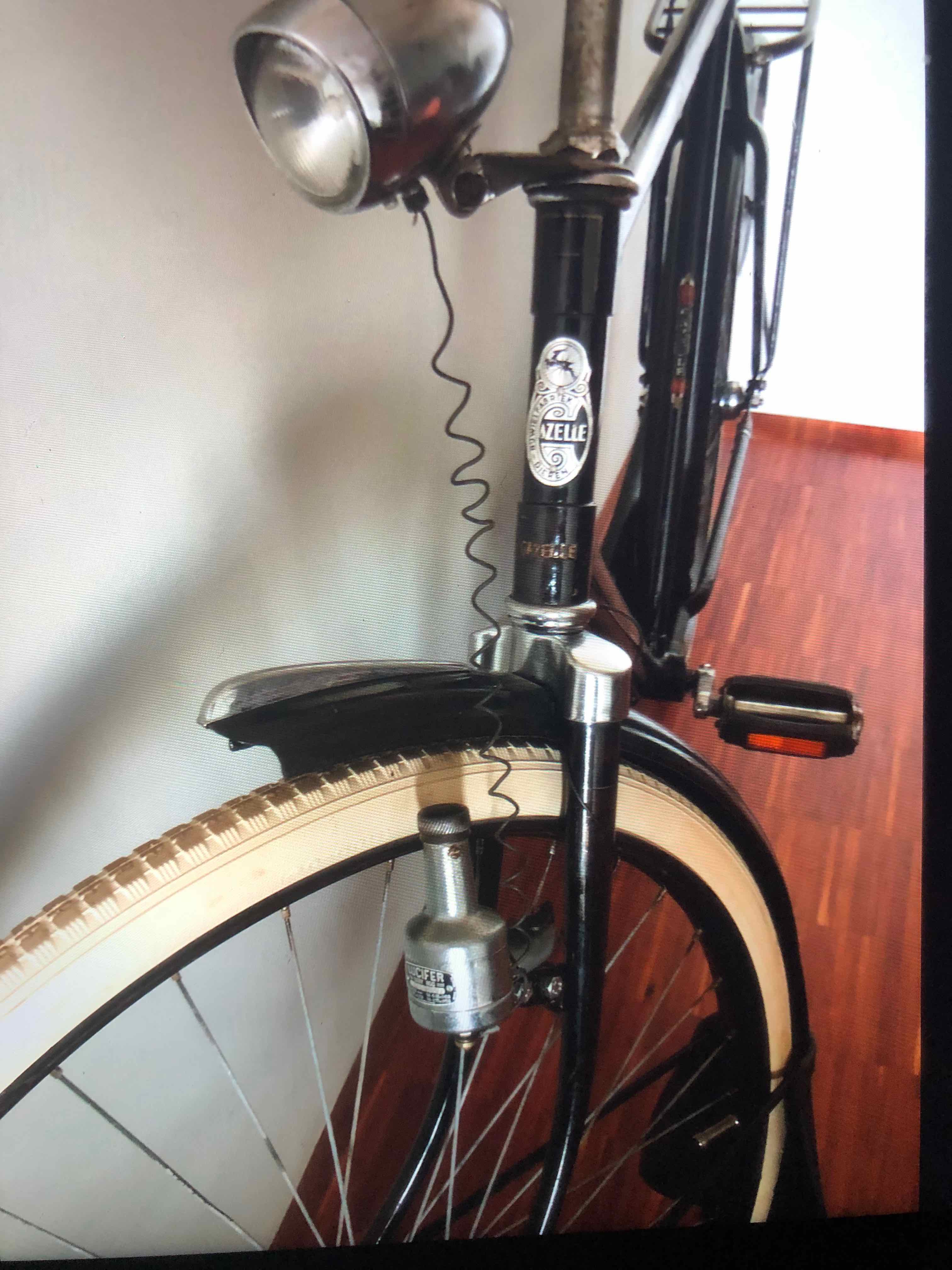

Mijn oefenfiets, een Gazelle tour 8 uit 1962 is klaar. Met dank aan dit forum voor de technische tips, mooie klassieke banden en passende verlichting.
Alles uit elkaar gehaald inclusief de remnaaf vanwege een tikkend geluid. Binnenwerk was intact. Met de geadviseerde 3 smeermiddelen is dit probleem opgelost. Enige gebreken aan de fiets waren een gebroken kogelring in de trapas en doorgeroeste spatbordsteunen. Hij fietst weer als een zonnetje. Kwaliteit uit 1962 dus. Wordt volgende week een verjaardagskadootje voor mijn broer uit hetzelfde bouwjaar :D

Zo’n kwaliteitsfiets is een pracht van een cadeau. Fiets ziet er mooi uit
Berichten: 741
Bericht door Cyclissimo »
Mooi geworden! Inderdaad een mooi cadeau ook :)
