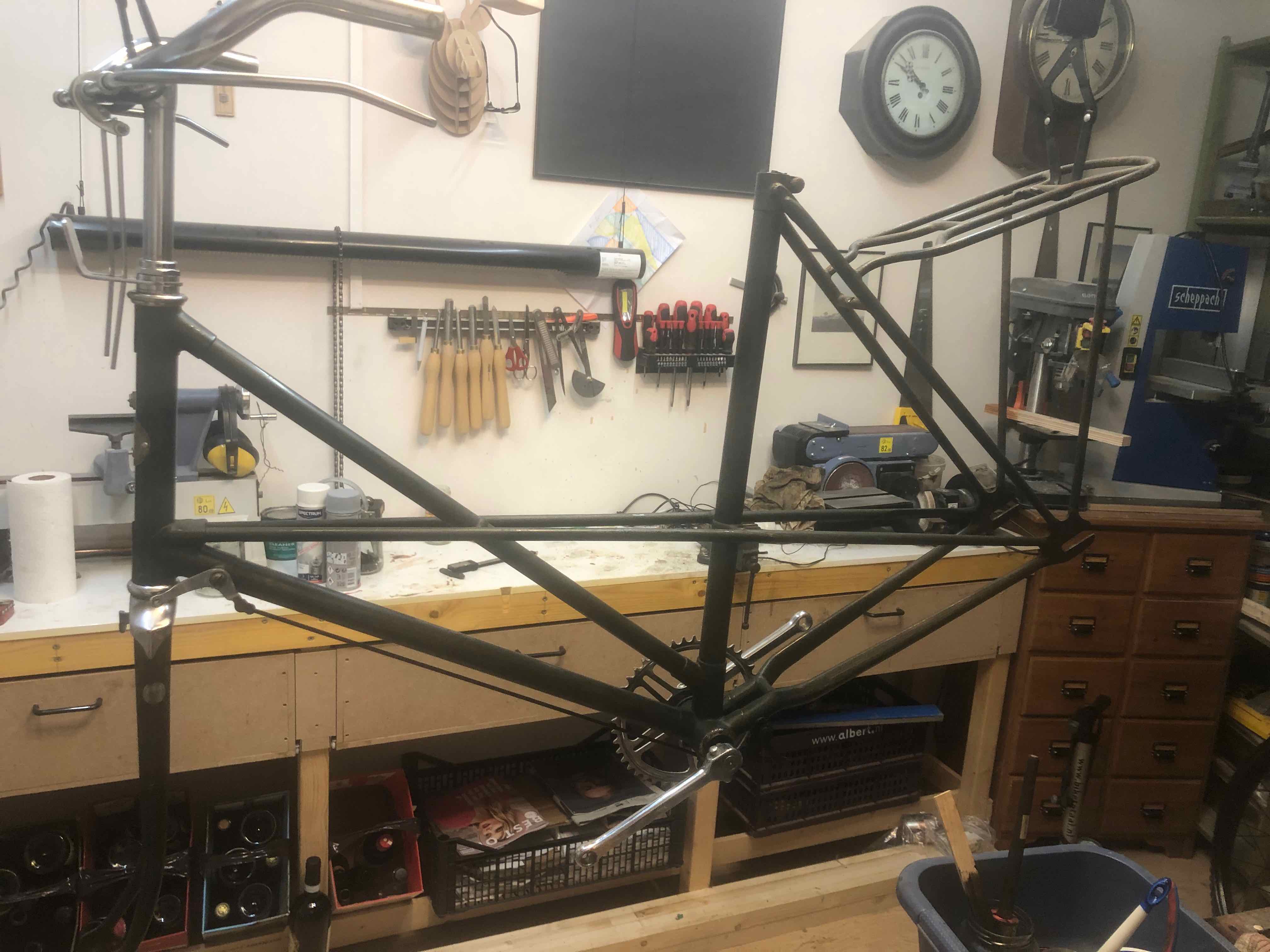

Vandaag in Dieren dit frame opgehaald wat Jancees aanbood op dit forum.
Mooie kleur, lak heeft wel geleden maar toch nog mooie biezen hier en daar zichtbaar.
Chroomwerk lijkt als nieuw, kettingwiel is nooit gebruikt.

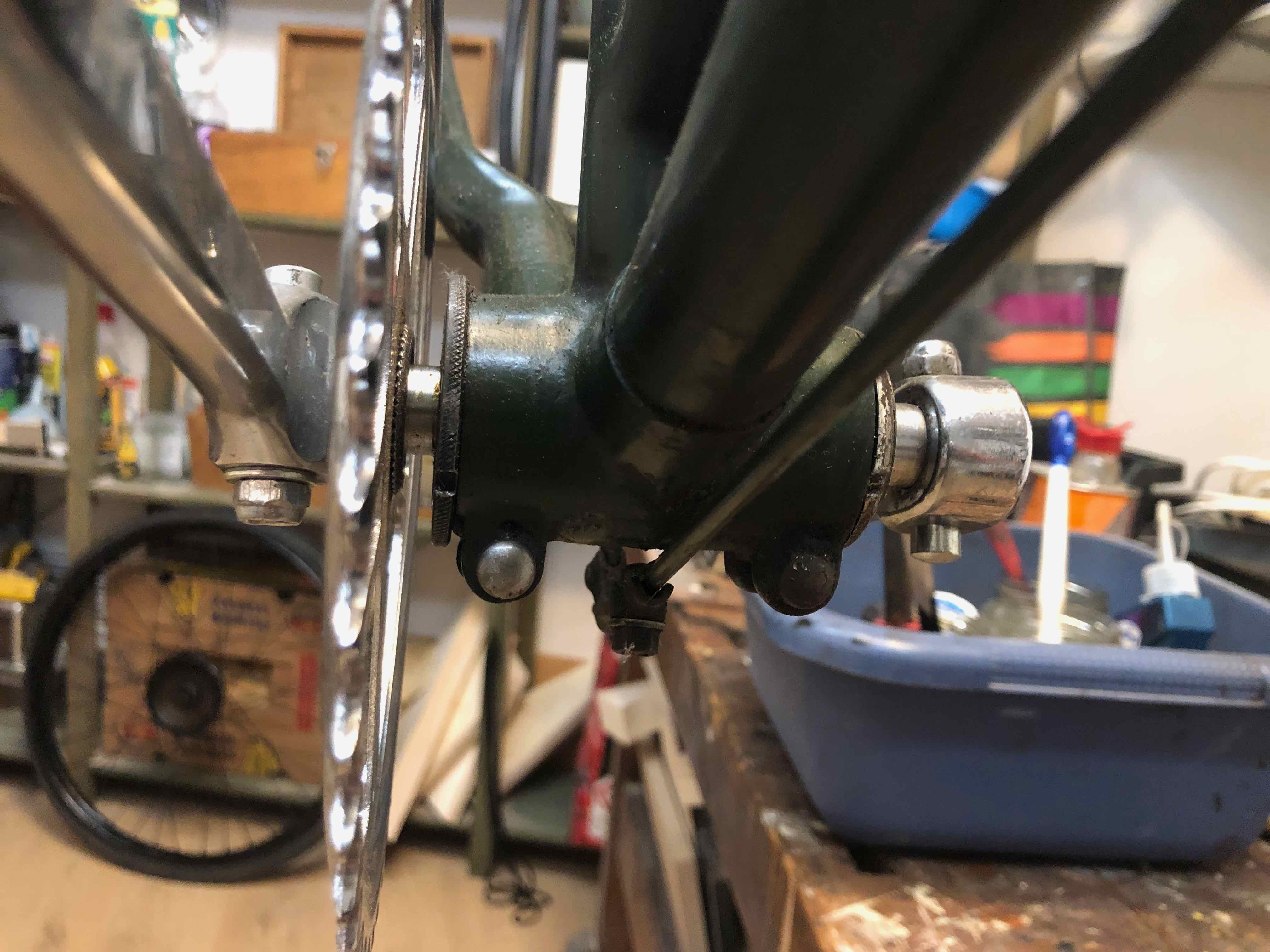

Mijn vragen zijn:

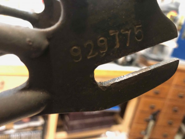

- hoe zit het nu met het bouwjaar? 1950? of 1959?

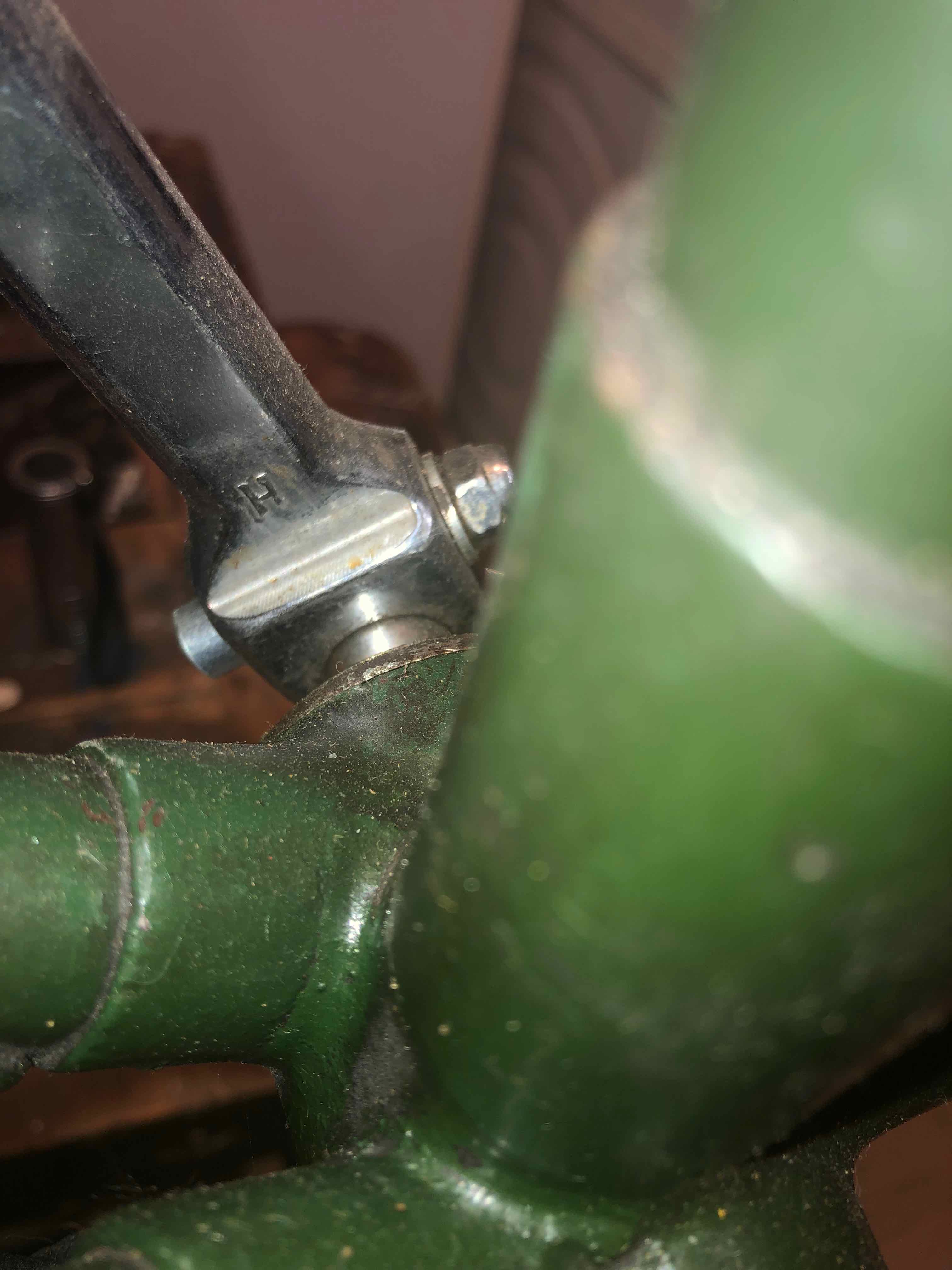

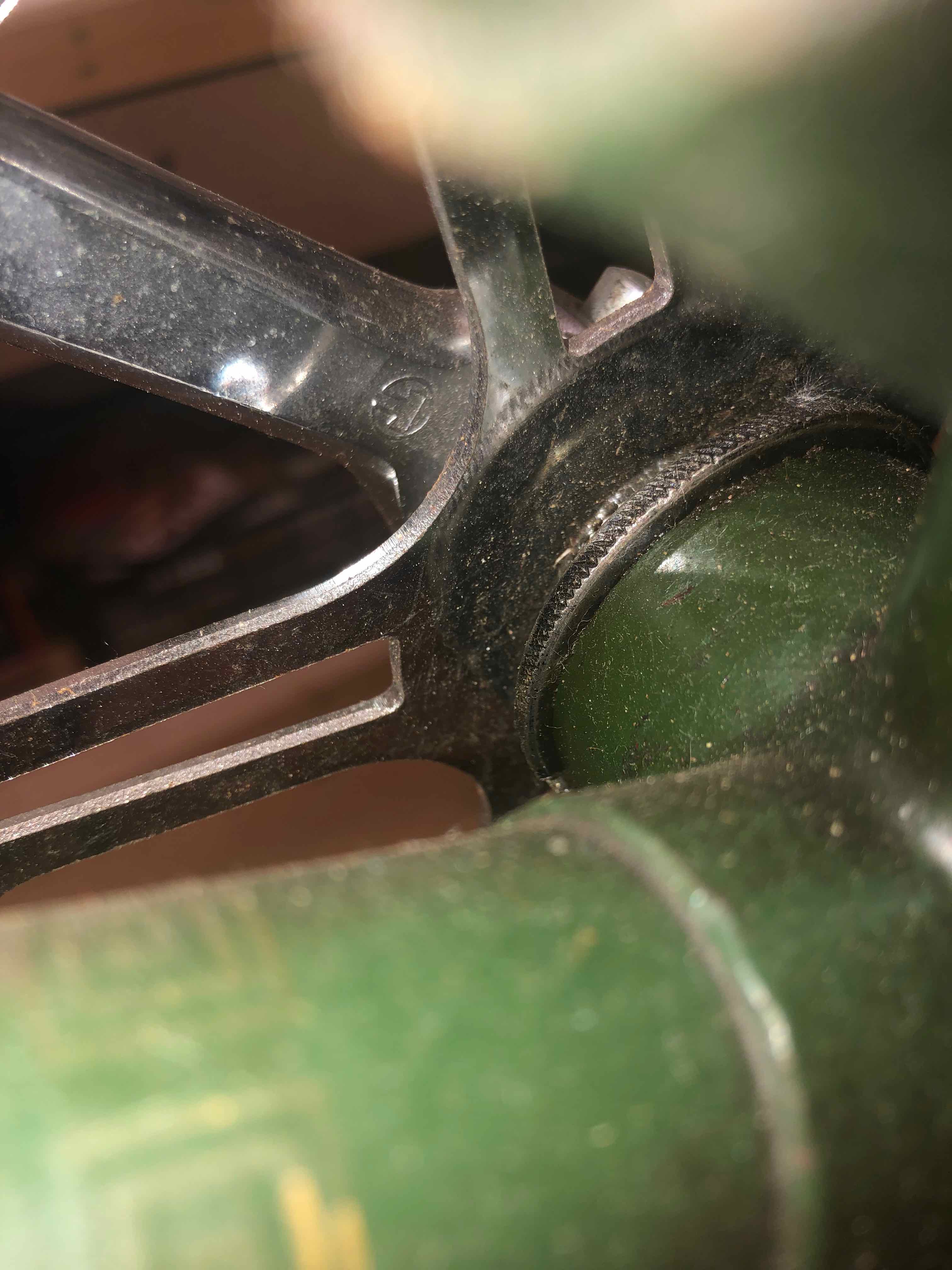

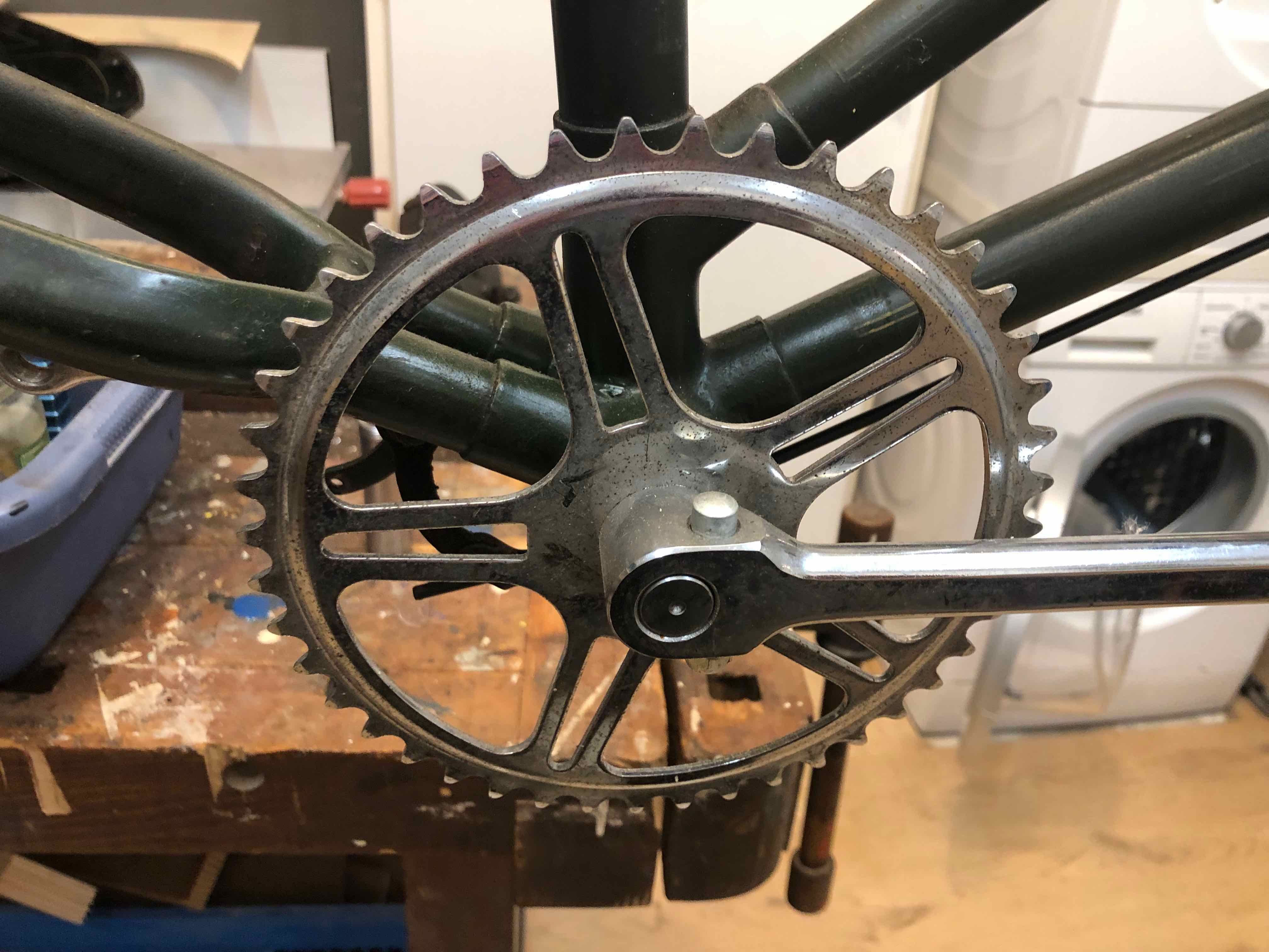

- wie herkent de merktekens op beide cracks?

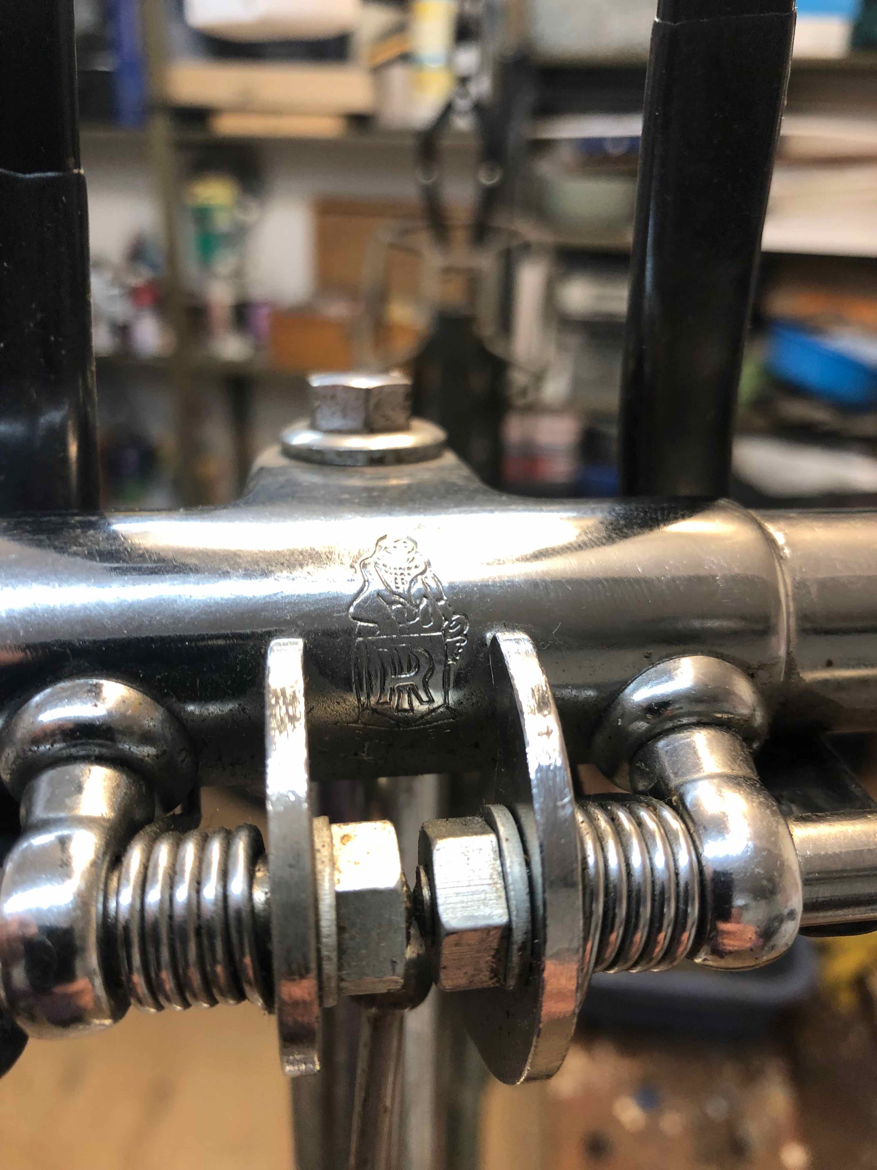

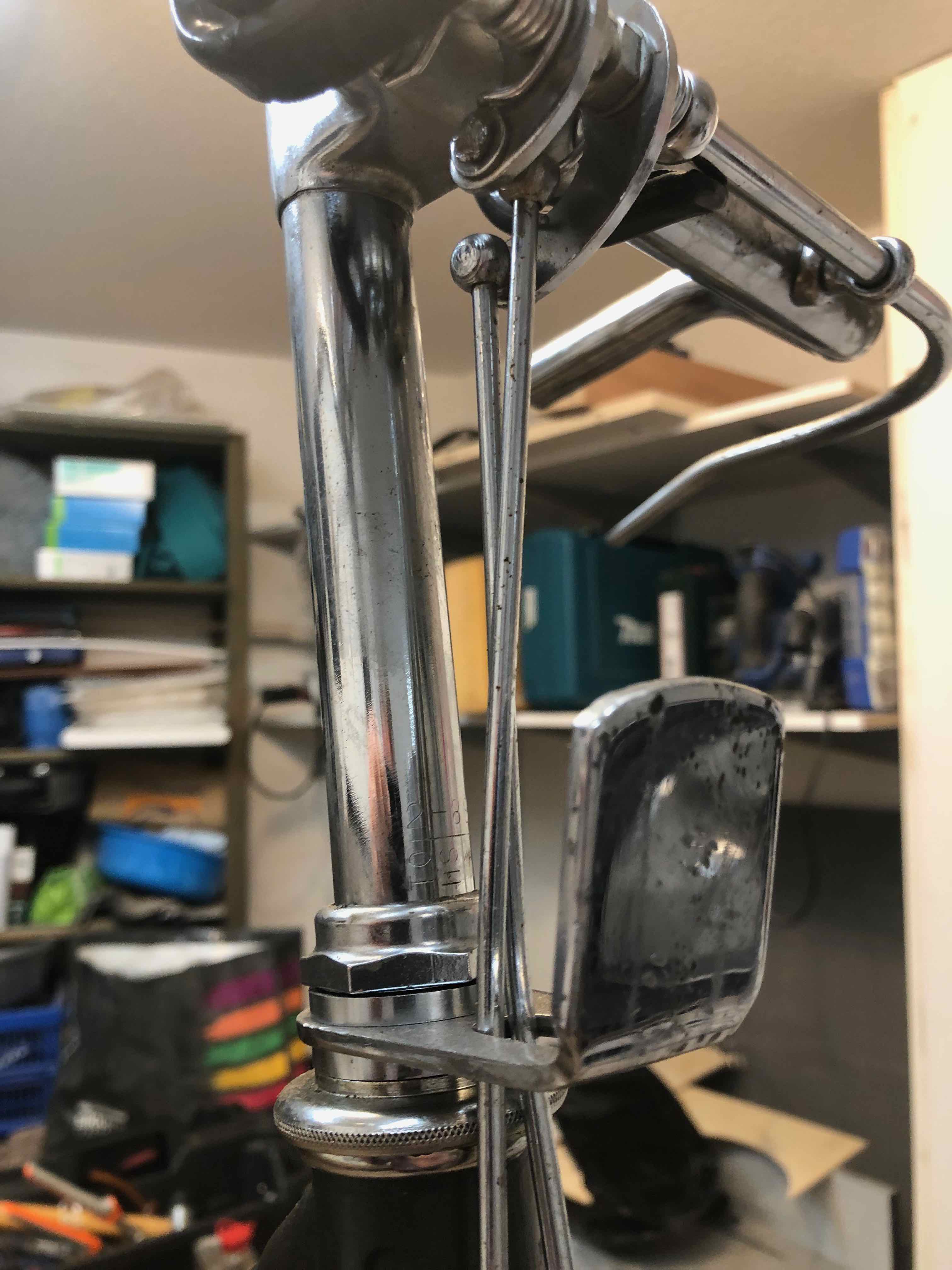

- wie herkent het merkteken op het stuur?

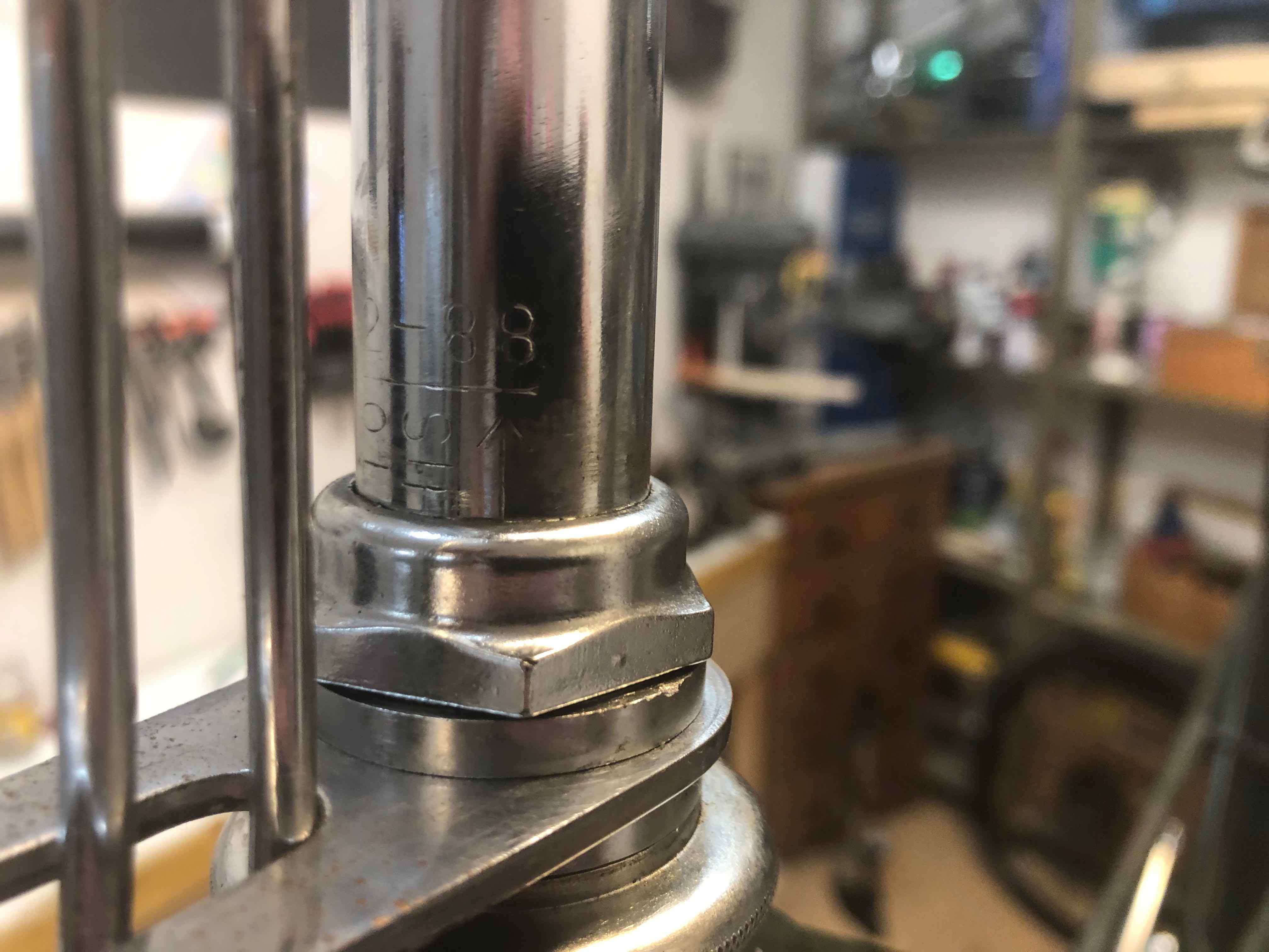

- wat betekent 2-88 op de stuurpen? Februari 1988?

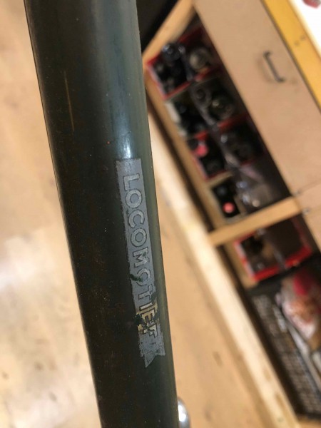

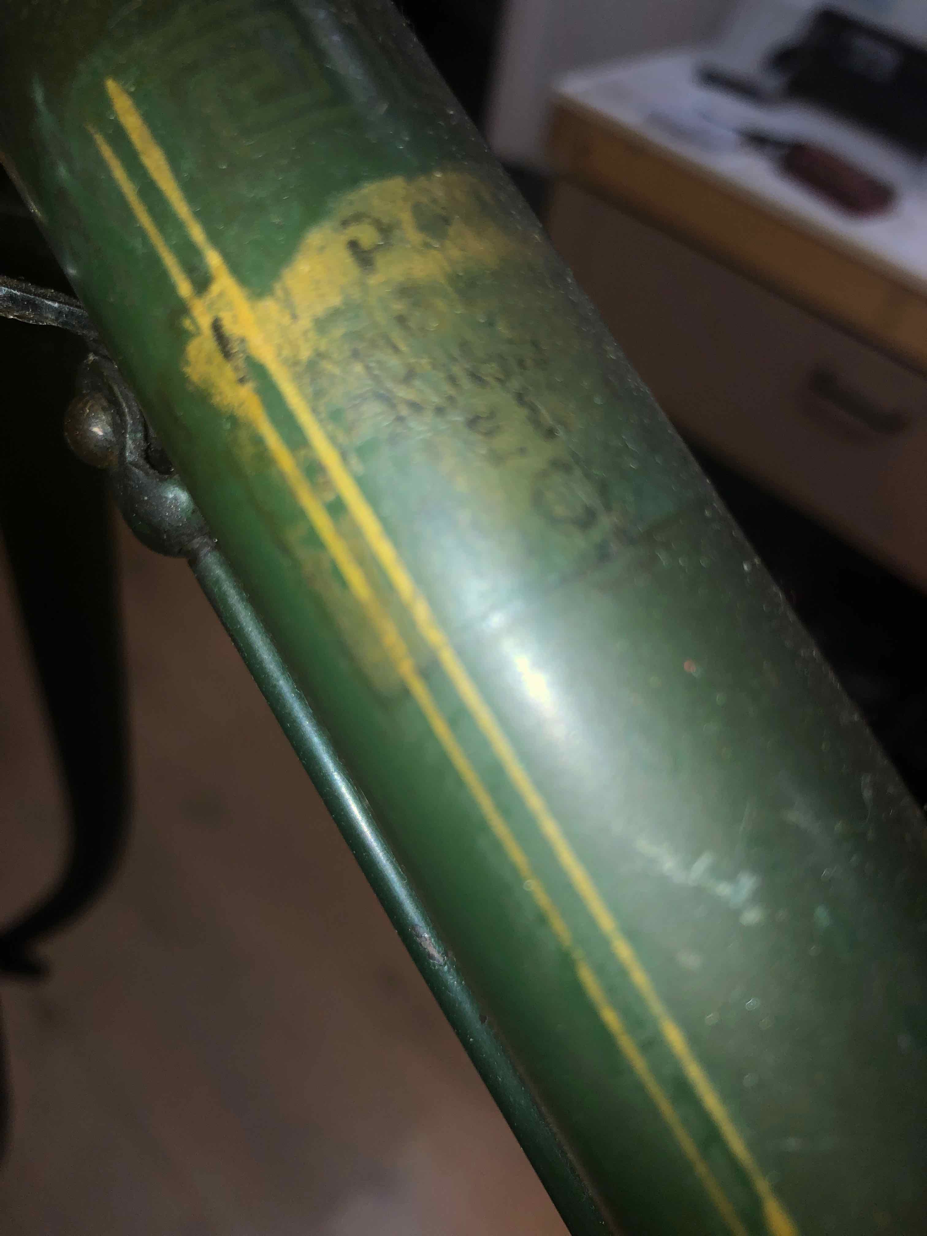

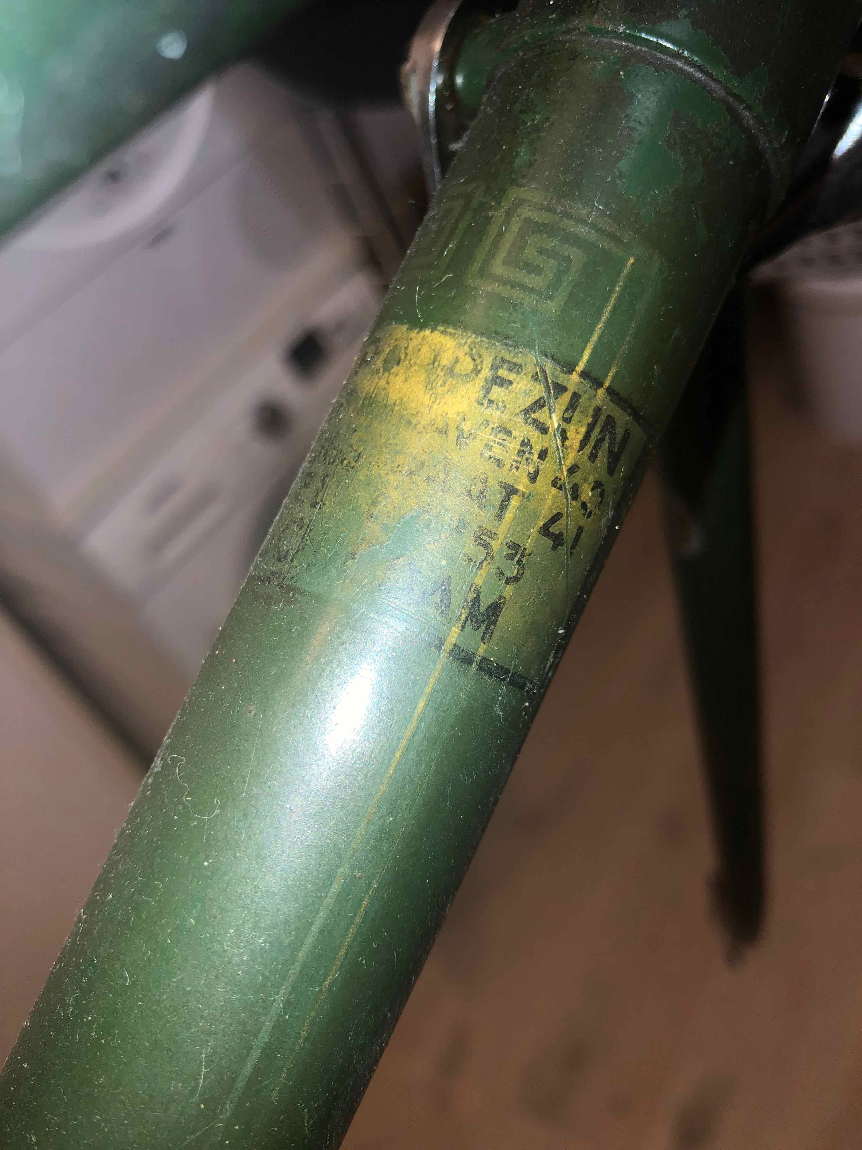

- wie herkent iets van de vage transfer met …..PEZUN, …..haven 40, …..straat 41, …..53 en …..DAM?

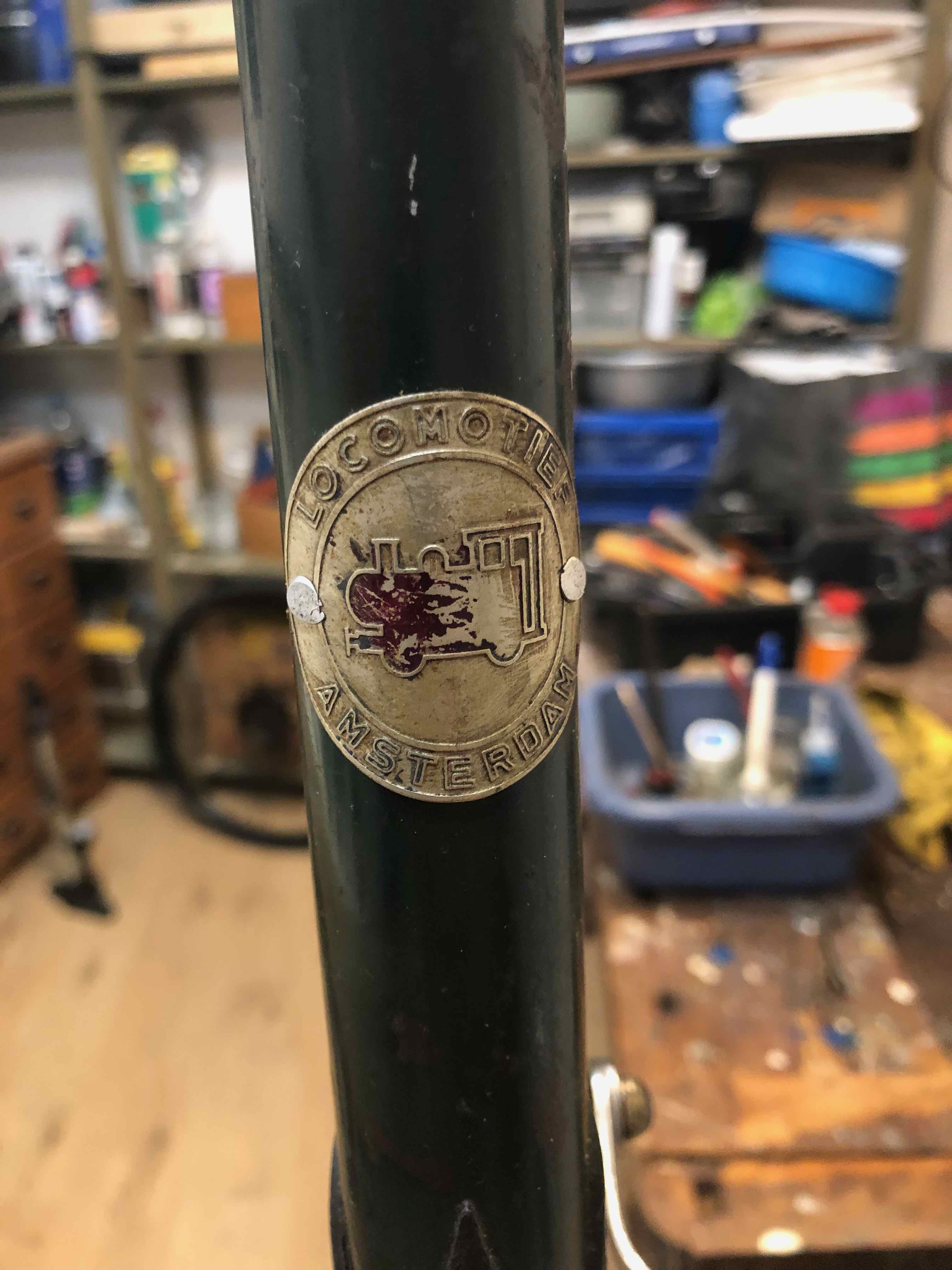

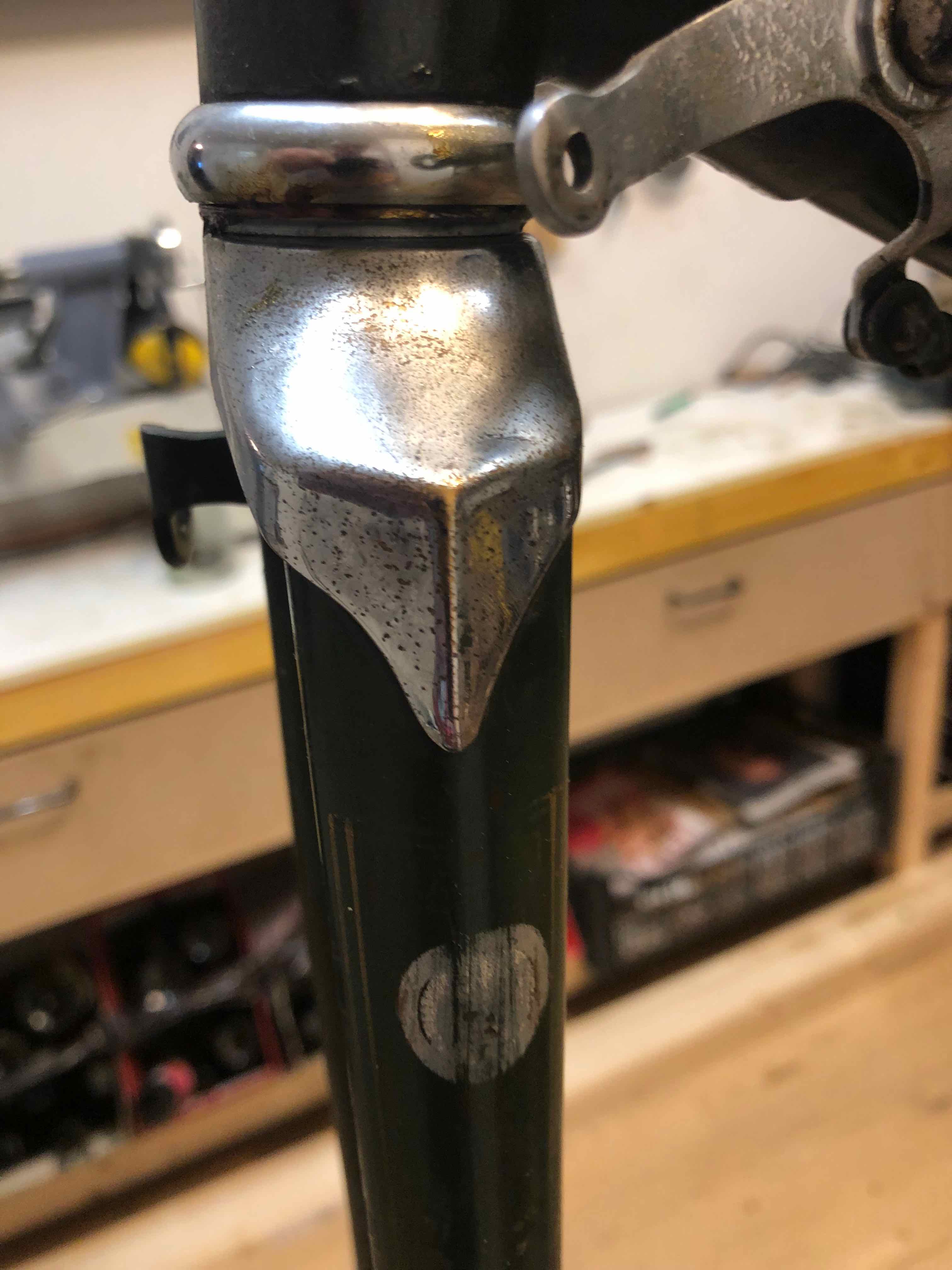

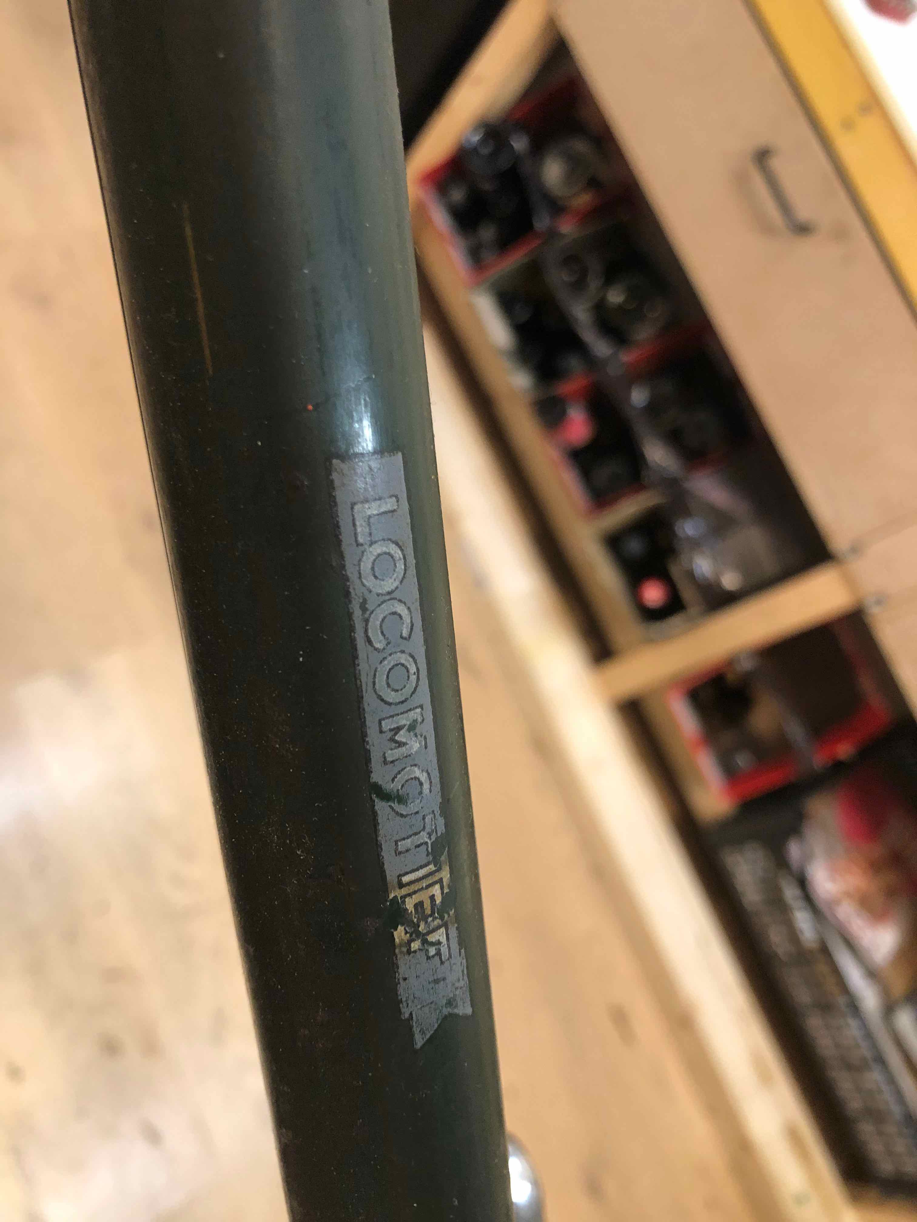

Met locomotief balhoofdplaatje (iets links uit het midden vastgeklonken :oops: ) en framenummer beginnend met een 9.
Je zou dus zeggen bouwjaar 1959 volgend het beroemde boekje.

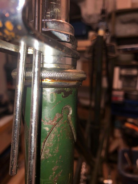

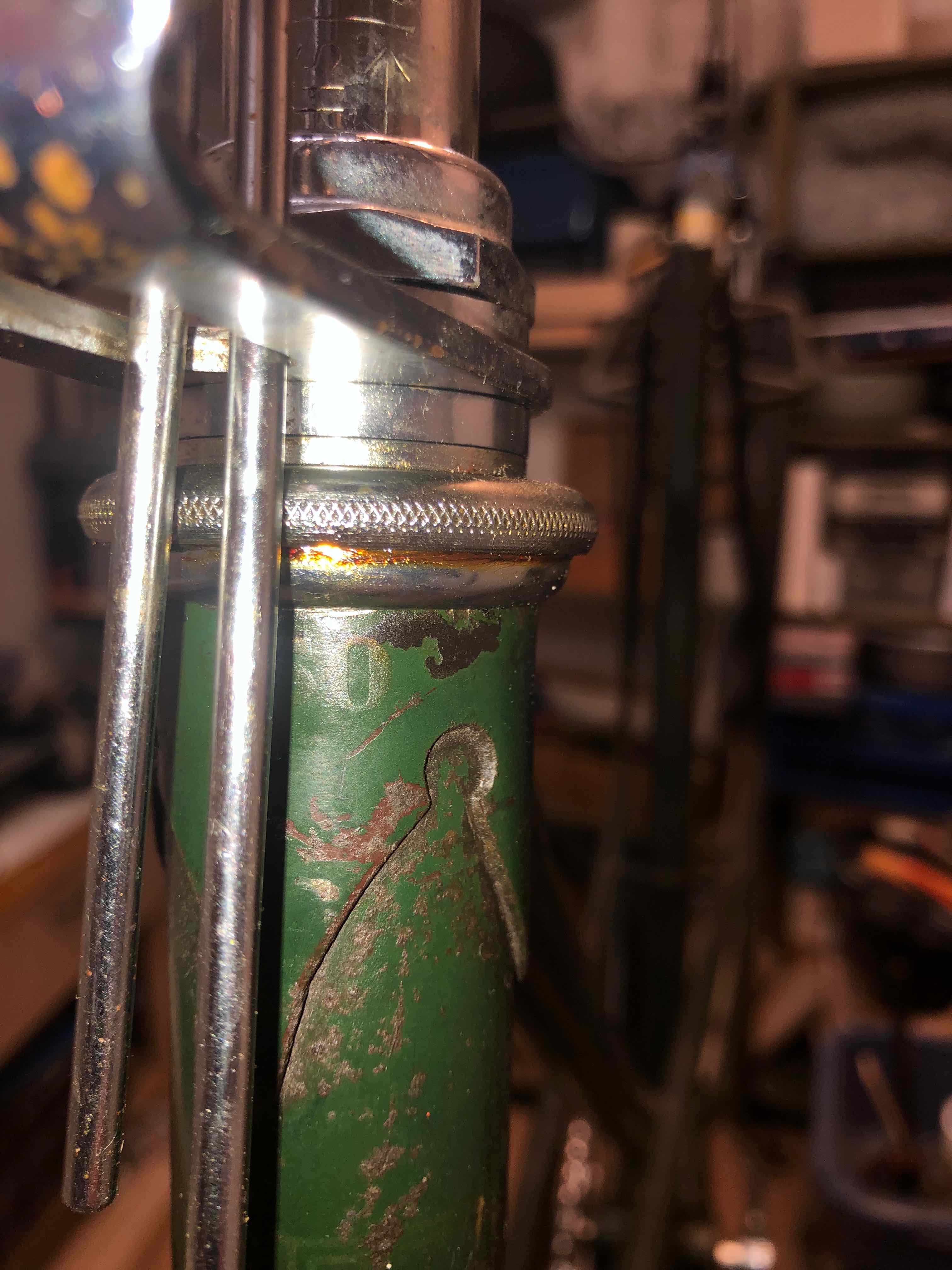

Maar op de bovenste balhoofdlug staat toch echt 1950 ???

Inderdaad op het balhoofdlug staat het bouwiaar.
Dat balhoofdplaatje is dan van latere datum. Ook wel te zien aan de klinknagels en scheef gemonteerd.
Daar moeten ze destijds wel een Boormal voor gehad hebben.
In 1950 was deze fiets uitgevoerd met een balhoofd transfer.

Het zou dus kunnen dat de 9 in het framenummer naar 1949 verwijst en dat de fiets in 1950 afgebouwd is.

Dat laatste lijkt me het meest waarschijnlijk ja. De fiets is duidelijk van rond 1950. Latere modellen hebben geen klemboutenbracket meer.
De cranks zijn heel recent van Thun. Het stuur komt van Raleigh Industries. Wie weet inderdaad zelfs uit 1988. Het plaatje is zelfs het nog iets nieuwere type, met rode locomotief. De eerste versie van het nieuwe plaatje had nog een blauwe locomotief.
Op het transfer lees ik Schiedam en ZIJN ipv ZUN.
In 1950 zitten er nog geen Simplex naven in, dus dat scheelt wel. Kun je op zoek naar SA-naven :)

't is rijwielhandel P.C. Poppezijn, Hoogstraat 41 in Schiedam. Veel werk tot dit weer een kloppende Locomotief van 1950 is! Misschien is het makkelijker om er over een half jaar een op marktplaats te vinden die nog wel grotendeels klopt. Maar in ieder geval fijn als deze weer de weg op geholpen wordt i.p.v. naar het oudijzer.

De rechter crank + kettingwiel is een nieuwe Thun, dat verklaart ook de schijnbaar ongebruikte status.
De linker crank is van een andere fabrikant, die ik niet thuis kan brengen, maar ook die lijkt me niet origineel.

Het is dus een frame uit 1950 met modern stuur en modern cranckstel. En een slecht gemonteerd niet passend balhoofdplaatje.
Als ik hem origineel wil maken wil ik dat laatste ook veranderen. Zijn de originele balhoofd transfers nog te verkrijgen?
