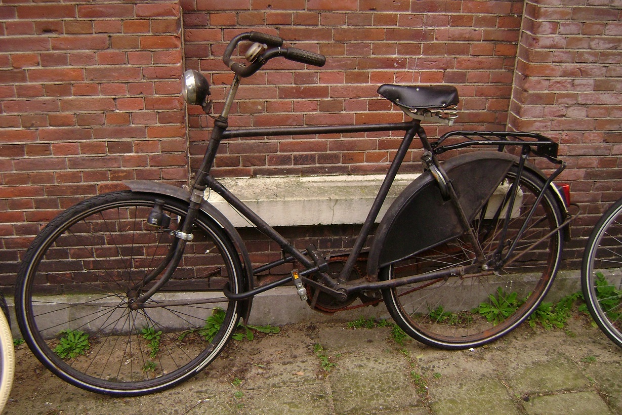

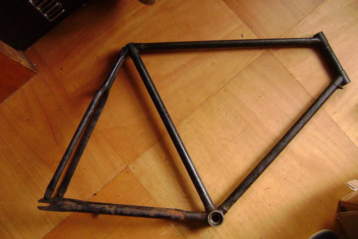

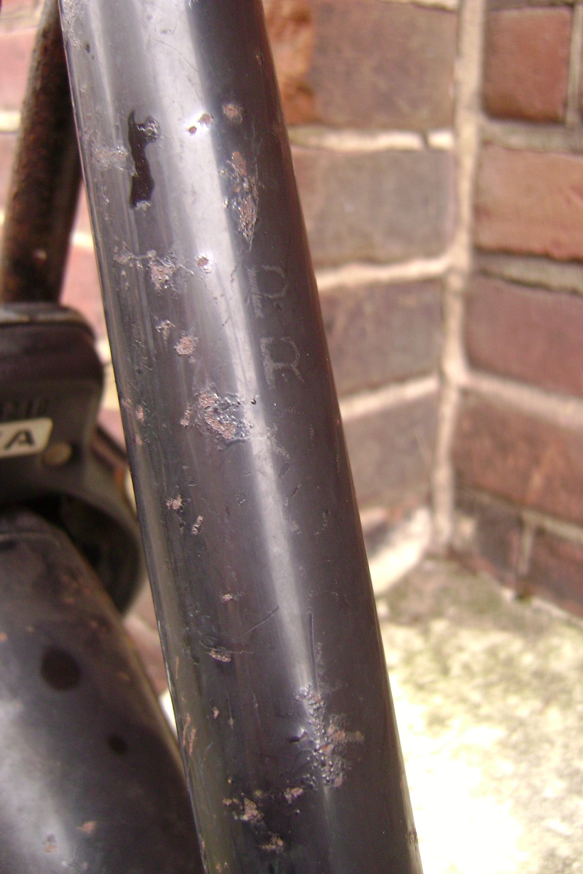

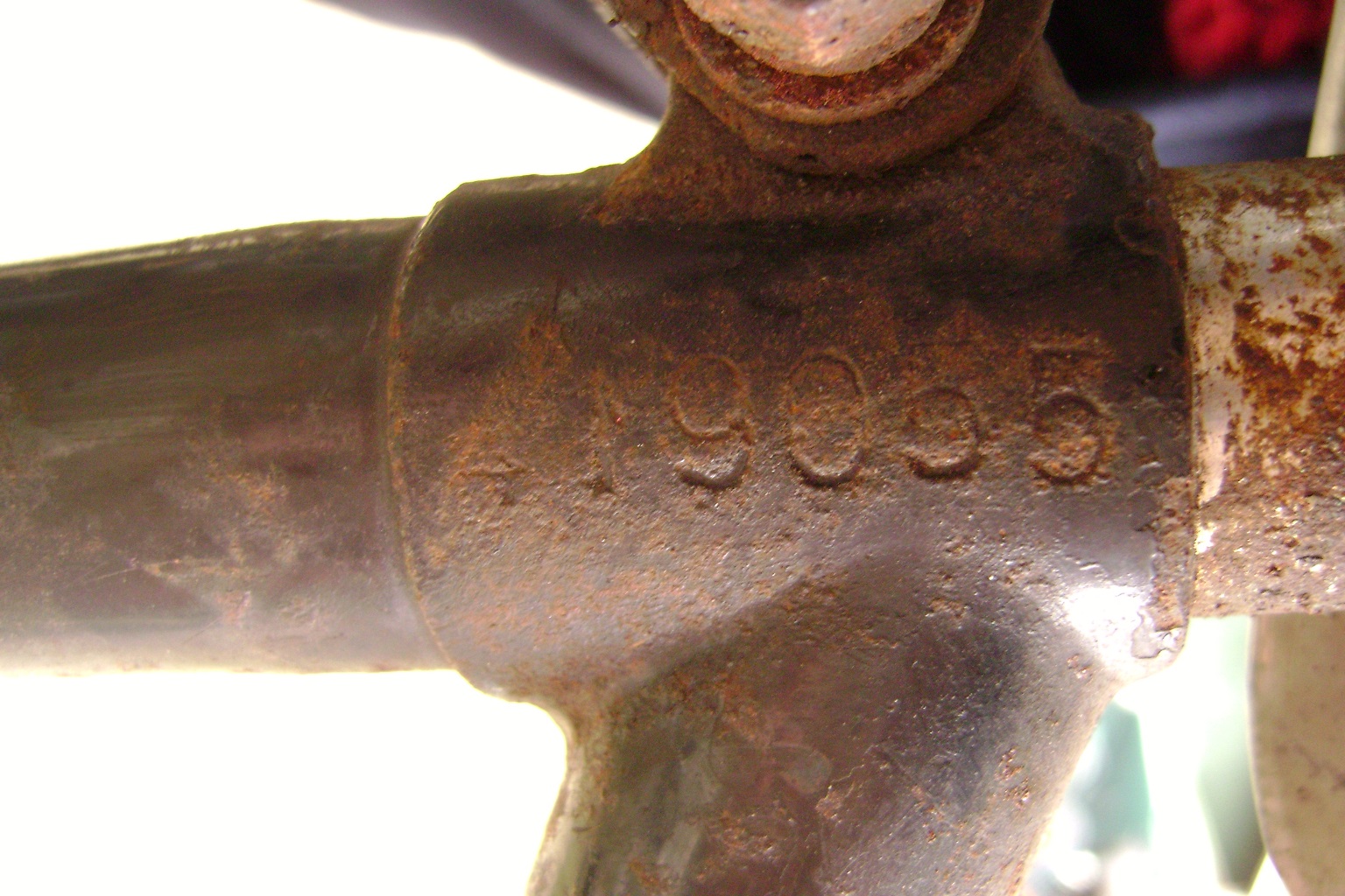

Voor een kennis knap ik zijn oude herenfiets op. Het blijkt een Juncker van 1941.
Framenummer beginnend op 41, zonder letter. Op de zadelbuis is nog net PRO te lezen, wat doet vermoeden dat het om een Progress gaat. :)
De fiets is helaas in nogal erbarmelijke staat. Dus er is genoeg te doen... Veel vervangen onderdelen en wat er rest is niet veel meer bruikbaar :roll:
Inmiddels heb ik hem geheel en al uit elkaar gehaald en de echte schade kunnen opnemen.
Het opgestuikte frame heb ik al vrijwel helemaal recht gekregen.

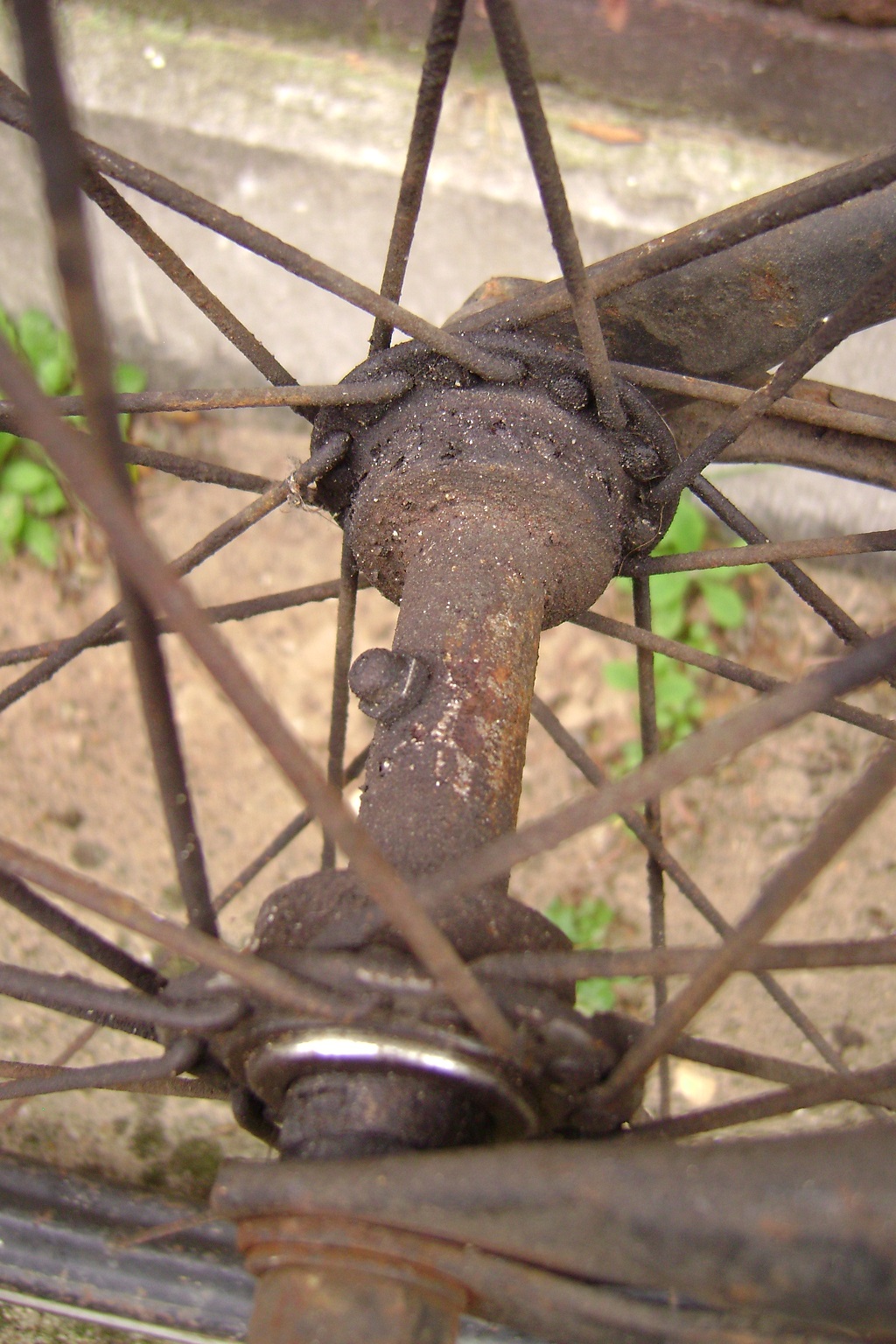

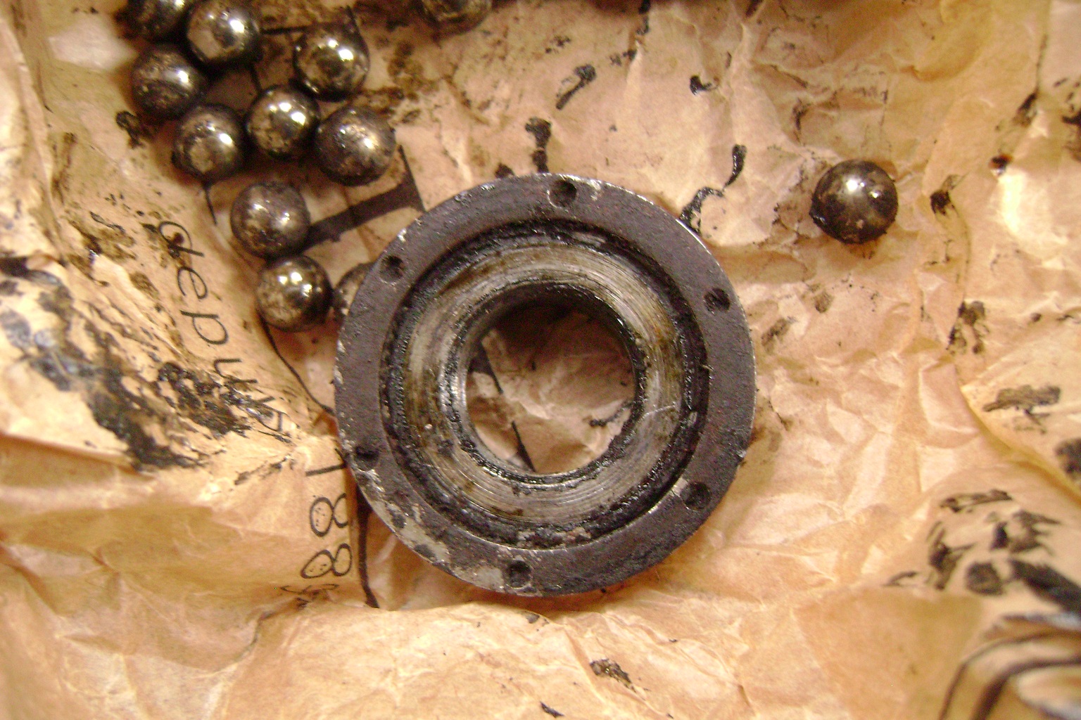

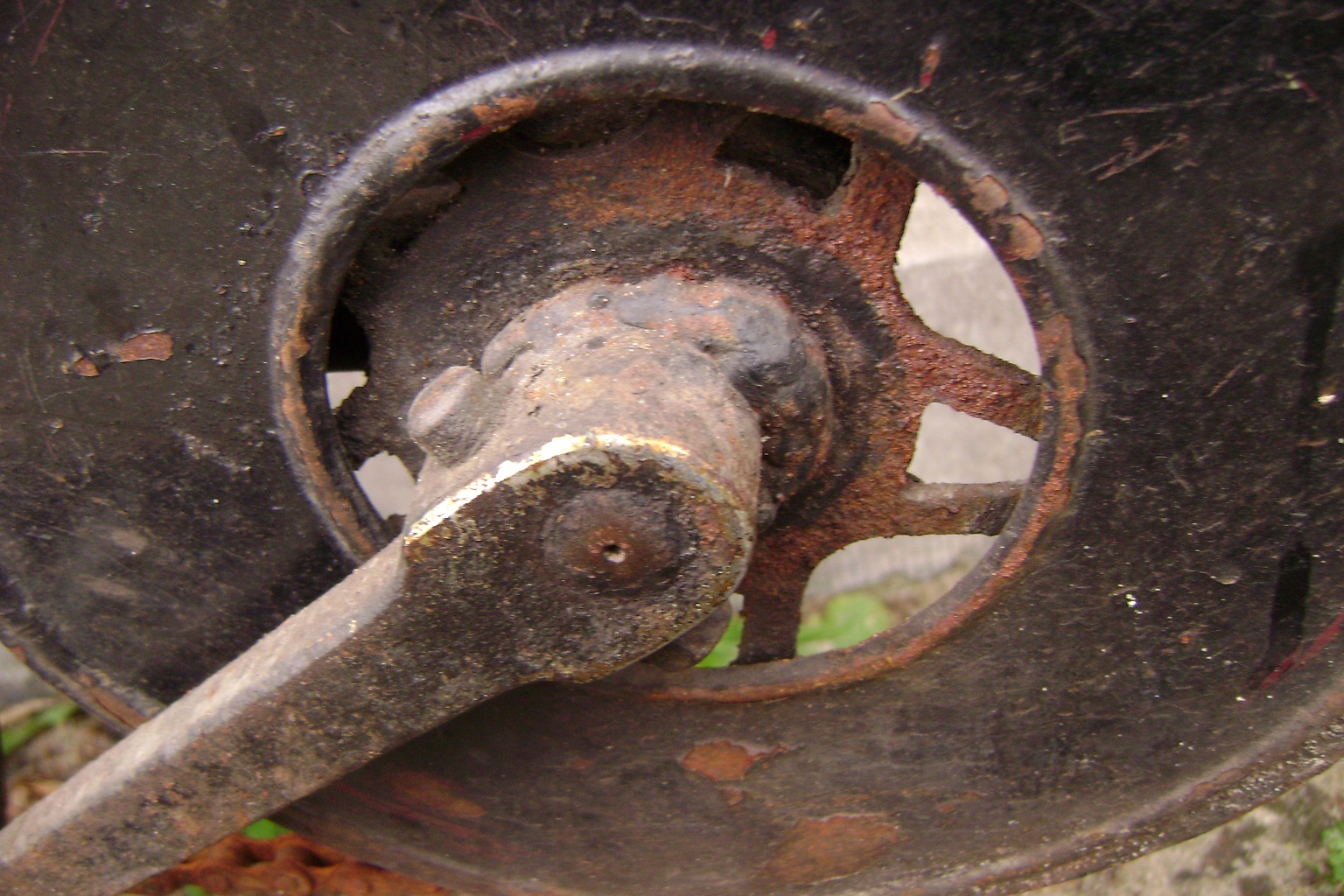

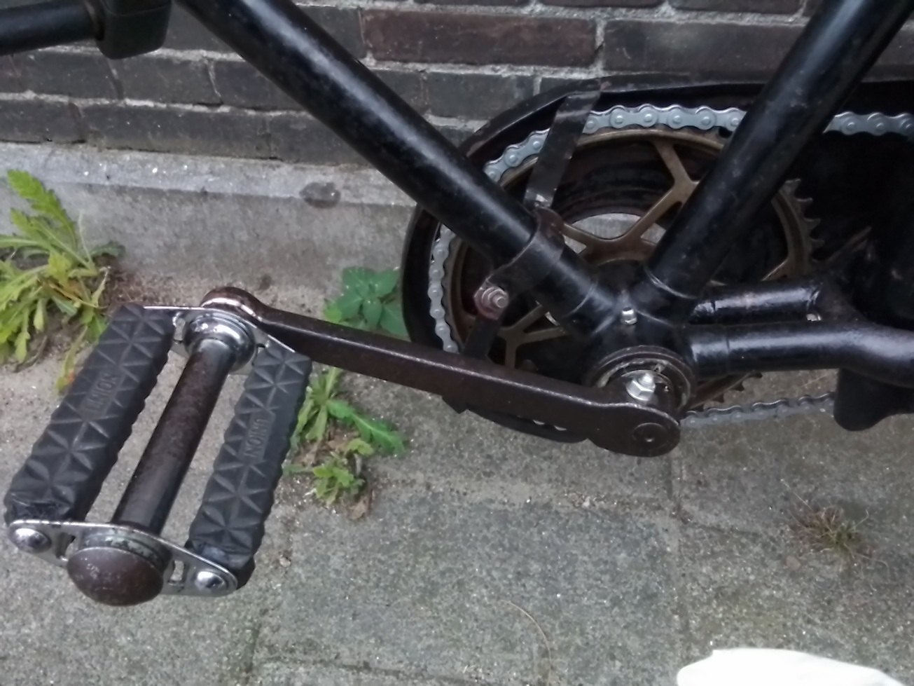

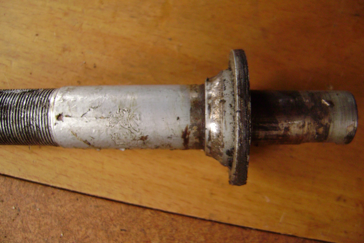

De trapas is prachtig met Junckerlogo, maar helaas zijn cups en cones helemaal gepit. Dus die zullen vervangen moeten worden.
Het balhoofdstel is roestig, maar gelukkig wel nog goed.

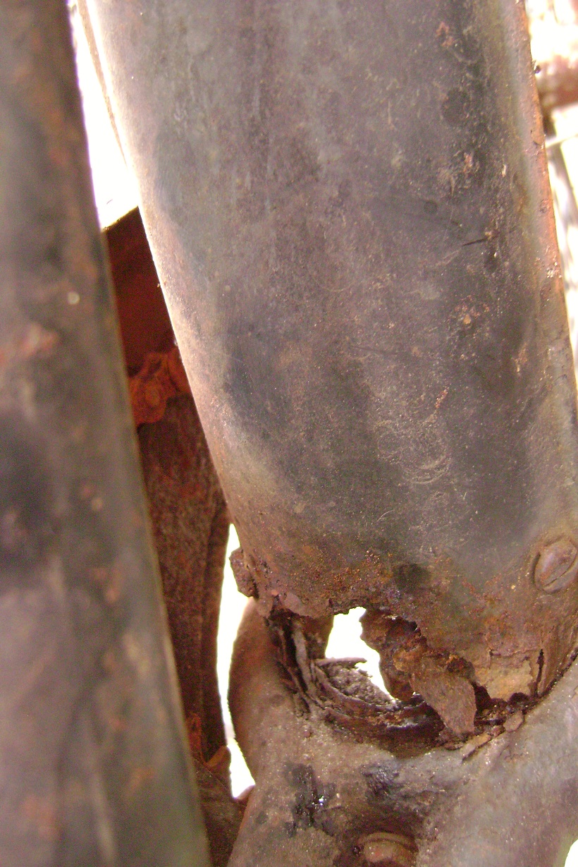

Achterspatbord is volledig doorgerot en 'hors service' zoals de Fransen zeggen.
Stuur is van Gazelle.. enz...
Wie helpt me aan de volgende onderdelen:
-Juncker achterspatbord
-celluloid overtrokken stuur (eventueel te ruil tegen het vernikkelde/celluloid Gazelle stuur dat er nu opzit)
-44 mm trapas cups en cones
-crankstel 180 mm met 16mm asgat.
-Juncker J balhoofdplaatje met twee gaatjes
-Juncker spatbordstangetje voor het voorwiel.
Ik denk dat ik wel voldoende ruilmateriaal heb :)

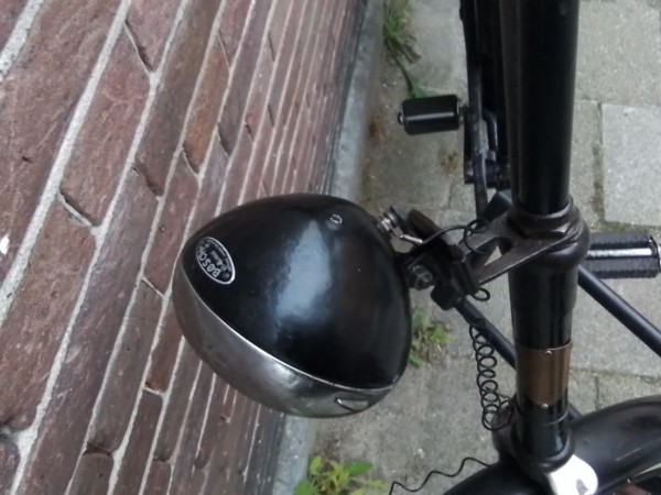

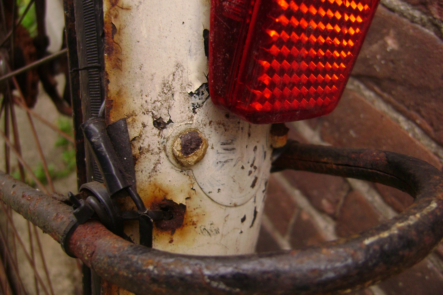

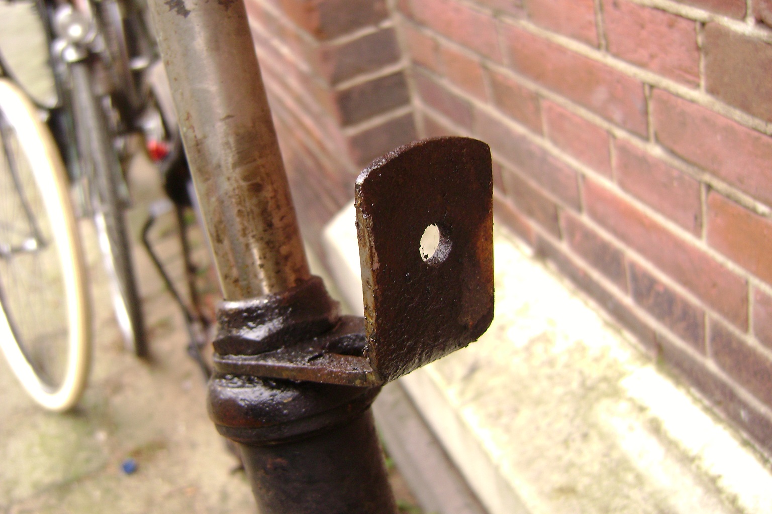

En nog een paar..
Zou de generieke lamphaak uit oorlogsschaarste komen?

Vast origineel uit 1941 die vierkante achterlamp :lol:
Any way verder mooi object ook al is het achterspatbord krokant, die zal met zoeken ook wel weer te vinden zijn net als een pasend achterlicht. Mooi dat ie weer de weg op komt!

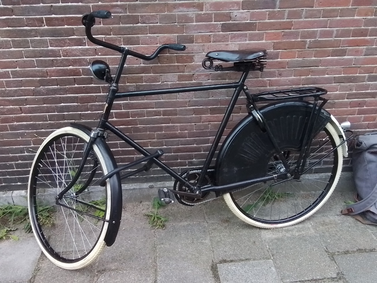

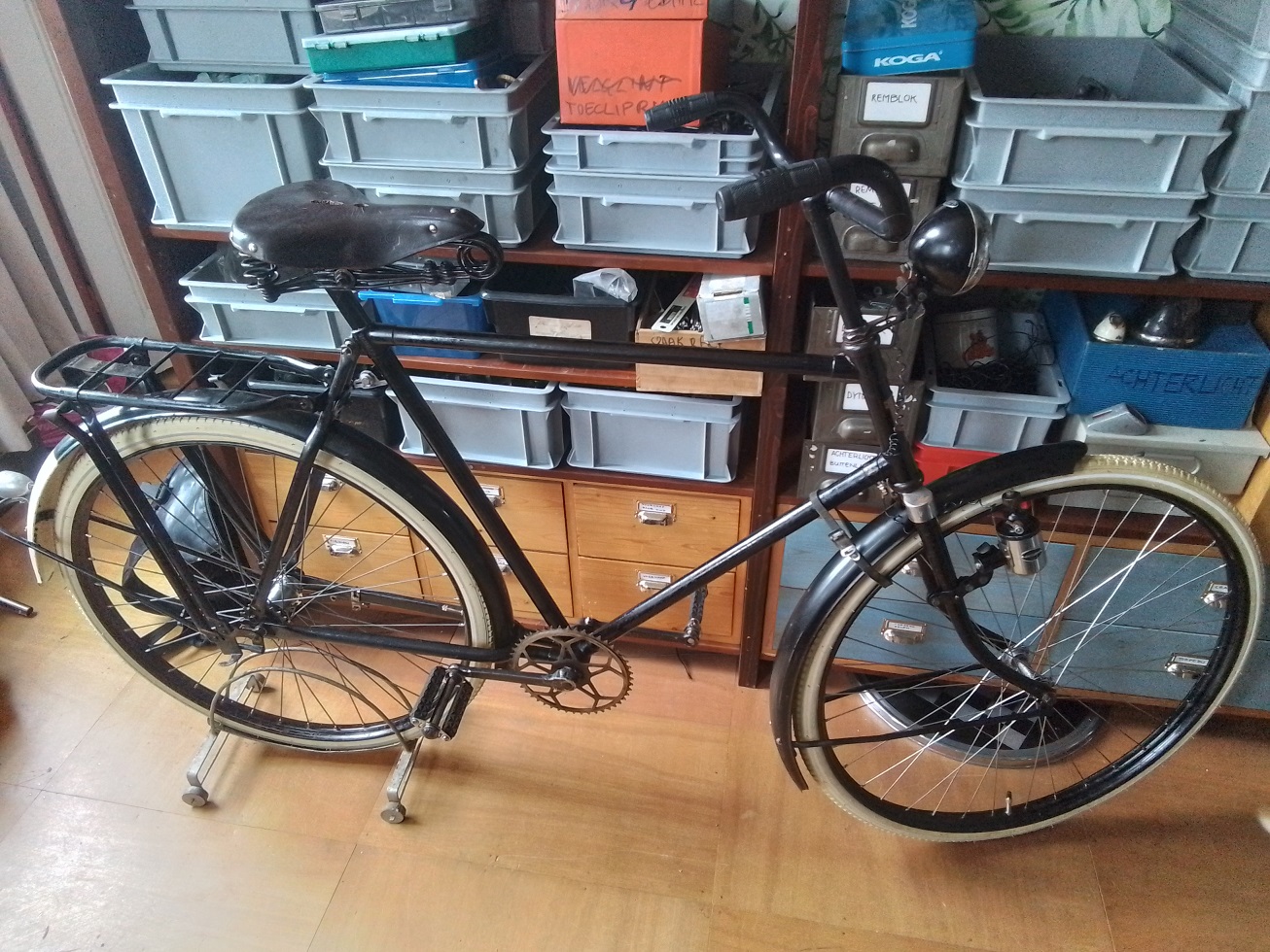

't is alweer even geleden, maar hij begint ook langzaamaan weer wat vorm te krijgen. Ik kon voor weinig een andere Juncker overnemen met goede spatborden en heb die nu als donor gebruikt.
Niet de beste foto, maar dit is ongeveer waar het naar toe gaat :)

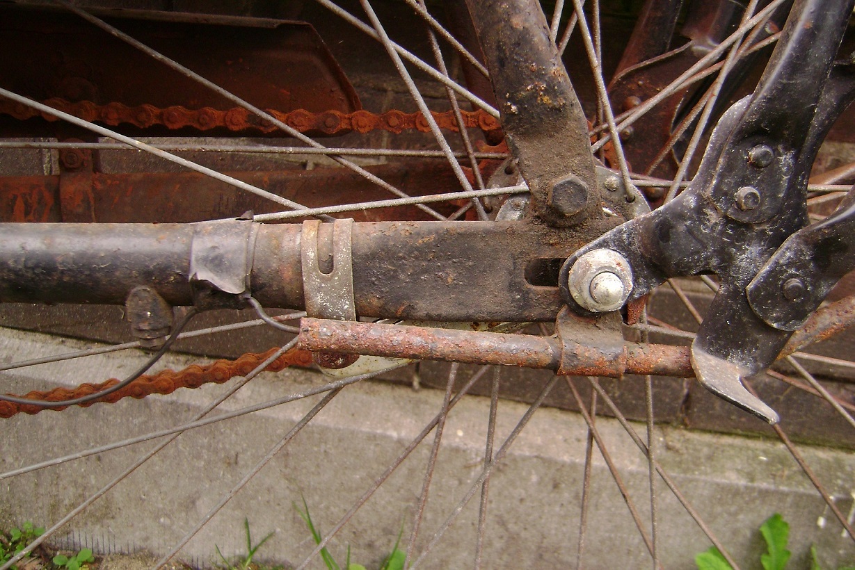

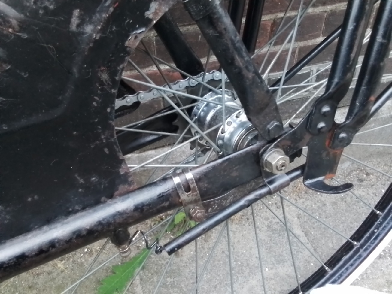

Ja dan ben je lekker aan het opbouwen en das altijd erg leuk.Heb t idee dat t erg mooi word. Dat je wil fietsen snap ik ook! Maar die achterspatbord stang met bumper is denk ik niet passend. Spatbord staat ook wat ver van de band af daar. Even op zoek naar de juiste lijkt mij.

Voor Juncker juist wel volgens mij. Die waren daar erg vroeg mee. Zie ook de foto van de bevestiging bin de achteras, dat is echt de originele spatbord stang. Niet voor niets progress.

ReinvB schreef: 8 jun 2023, 15.00 Voor Juncker juist wel volgens mij.
Dat klopt. De Juncker die ik in 2019 onder handen had, heeft het ook.
En met het juiste aantal schakels aan de ketting, zal het wiel wel in het midden van het spatbord komen

't Is alweer een tijd geleden. Maar hij is eindelijk klaar 🙂
Op verzoek van de eigenaar reflectie op de bandjes. Verdere toevoegingen vooral ook oud en versleten zoals hij is (behalve de ketting dan :lol: )..
Een leuk sleets celluloid stuur zou nog een mooie toevoeging zijn. Voorlopig maar een zwarte..
Zelf vind ik de spatbordstangen juist wel een van de kenmerkende dingen van Juncker, en een leuke vinding. Gazelle nam de bumper niet voor niets over toen ze juncker overnam 😉
