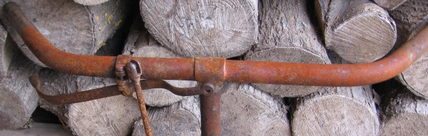

En dit is het resultaat na twee dagen onder een vochtig afdak
dit is een gloednieuw stuur en was spiegel glansent glad

ziet er goed uit !

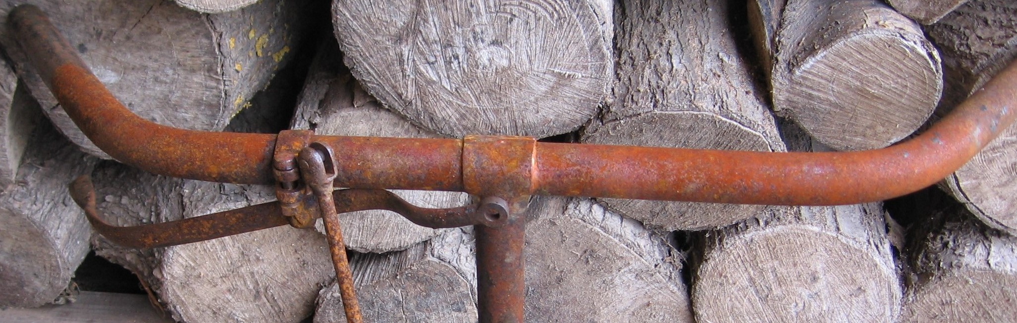

Verdunt zoutzuur uit de bouwmarkt
stuk plastic er onder. heel dun met een kwastje aan brengen en onder de kap in het hout hok.
dit is het resultaat van 3 dagen laten staan.
