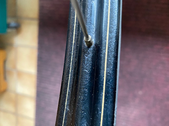

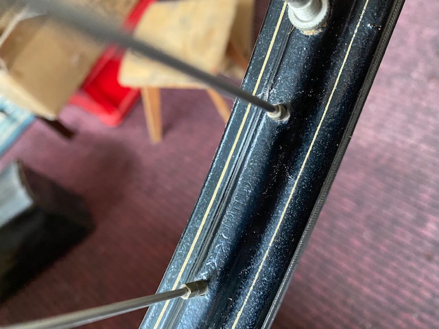

Wat is een goede manier om de merktekens weer leesbaar te maken.
Een en ander staat op een oude velg die geschilderd is?

pfcvos schreef: 22 mar 2023, 09.47 Wat is een goede manier om de merktekens weer leesbaar te maken.
verven, en direct afvegen met een doekje oid zodat de hoogliggende verf weer verdwijnt

Vroeger was er op de basisschool een kunstje met een dubbeltje: je legde er een stukje papier, of nog beter, een stukje "zilverpapier" (=aluminiumfolie) op en kraste er dan met een HB potlood overheen. Dat gaf een soort afdrukje. Mogelijk werkt dat ook.

wimjansen schreef: 22 mar 2023, 17.26 Vroeger was er op de basisschool een kunstje met een dubbeltje: je legde er een stukje papier, of nog beter, een stukje "zilverpapier" (=aluminiumfolie) op en kraste er dan met een HB potlood overheen. Dat gaf een soort afdrukje. Mogelijk werkt dat ook.
Als het alleen voor de foto is kun je er ook tandpasta in vegen

Een schoolkrijtje werkt ook

Perfecta?
De foto bewerken en het contrast aanpassen kan ook helpen :)

Uiteindelijk wat afbijt gebruikt.
Fiets heeft een gele onderlaag.
Het merk van de velg is Perfecta.
Leeftijd?
