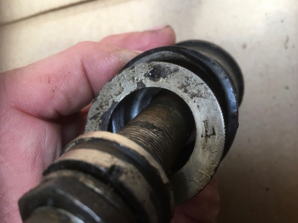

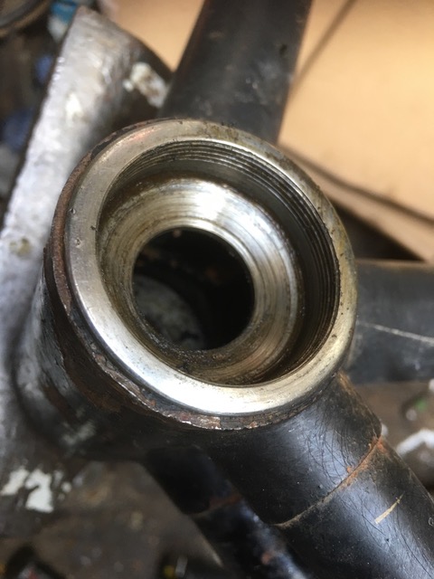

Ik heb een frame van een Burgers herenfiets uit ongeveer 1957 gekregen. Het zit nog redelijk in de lak en ik wil er weer een fiets van maken.
Er zit een trapas in die ik nog nooit gezien heb. Een soort kruising tussen een BSA en Thomson trapas. Er zitten ingeslagen cups in het bracket en in de cups zit aan beide kanten schroefdraad waar een afdek kap op geschoefd wordt.
Er staat geen merk in geslagen.
Het geheel ziet er degelijk uit, er zit geen speling op de trapas, alleen is het vet erg verdroogd ,dus het is wel nodig om de zaak opnieuw in het vet te zetten.
Kent iemand dit systeem en is het vaker toegepast?
groet Theo
groet Theo

Prachtig. Een erg sjieke thompson-as. Je zou zeggen een soort oliebad-as. Als de stofkappen zo goed zijn vastgeschroefd kun je hem vol met olie zetten?

vol olie zetten lijkt me niet.

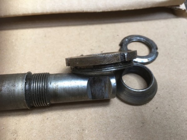

Maar ik heb nog zo'n soort trapas ben ik achter gekomen. Die komt uit een Simplex uit de jaren 20. het zelfde principe. inslagcups met schroefdraad.
Die naaf komt uit de allereerste fiets waarmee mijn hobby is begonnen. omstreeks 1980 als paars geschilderde 'hippiefiets' gekocht op een rommelmarkt voor 7,50 gulden. ik heb die fiets toen helemaal uit elkaar gehaald en het bleek een Simplex te zijn. Toen zag ik hoe mooi die oude fietsen in elkaar zitten. Ik heb de fiets later weer verkocht , maar de trapas heb ik toen bewaard omdat het wel een bijzonder model was.
ik zal daar eens foto's van maken.
groet Theo
groet Theo
Re: onbekende trapas

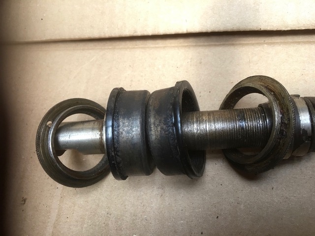

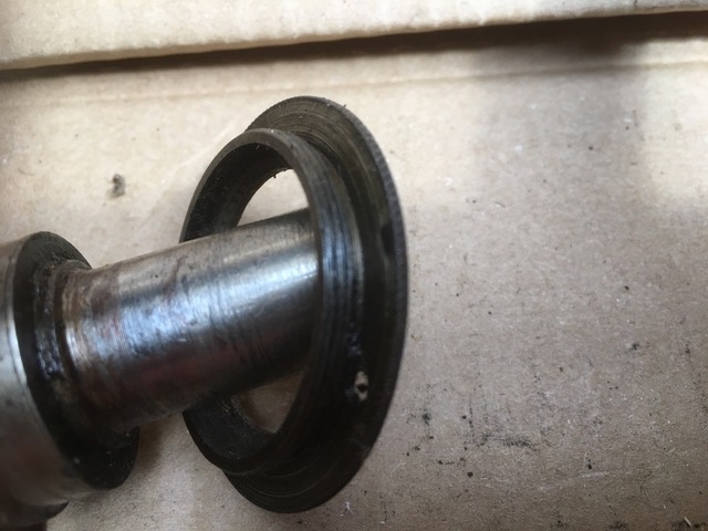

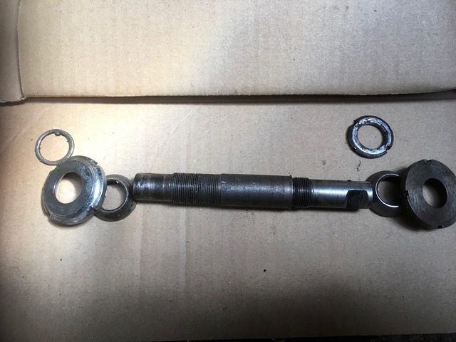

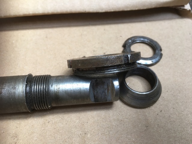

Hierbij foto's van een trapas van hetzelfde principe, afkomstig uit een Simplex damesfiets uit de jaren 20.

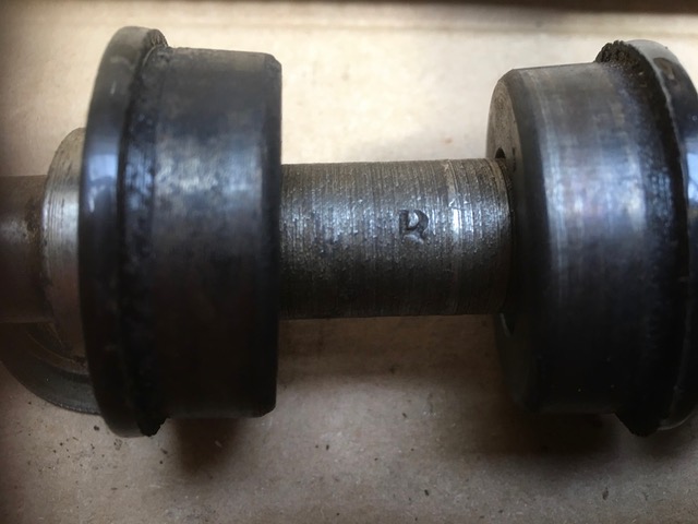

Op de as staat wel iets ingeslagen. het lijkt een mislukte B of R. Op het linker afdekkapje dat in de inslagcup geschroefd wordt staat een L.

Ik zie hier geen losse kogels maar wat toen een kogelgarnituur heette, oftewel een machinelager. Dit is dus een Simplex Cycloide.
Er zitten wel losse kogels in . komt wellicht niet goed over op de foto.
- Berichten: 2759
Ja , die Simplex trapas komt uit een model Neo. Niet uit een cycloïde.
Antoine Bergs had ook zo`n Simplex herinner ik me.
Het is gewoon een Thomson type trapas met luxe stofkappen. Je ziet dat bij vroege fietsen wel vaker.
Bij Fongers ook bijvoorbeeld , met draad die rekening houdt met de draairichting van de trapas zodat ze niet loslopen.
Dat een Burgers in de jaren 50 nog inschroefbare stofkapen heeft is wel bijzonder.
Het is veel duurder om zo te maken maar wel stof dichter dan een blikken of messing kapje.

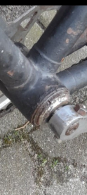

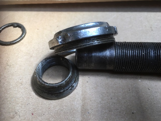

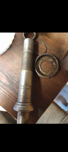

Hoi Theo. Deze zit op mijn Burgers heren uit 55. Is dat dezelfde? Ik had deze ook nog niet eerder gezien
Zit er ook schroefdraad in de inslagcups? dan moet het wel dezelfde zijn. Bij die van jou staat ook een Burgers merk ingeslagen. bij die van mij staat er niets ingeslagen. Maar die van jou is een paar jaar ouder.
ik vraag me af of Burgers die assen zelf maakte. Zou best kunnen dat ze dit voor de duurdere modellen deden.
ik heb nog diverse Burgers fietsen uit de jaren 50 maar die hebben allemaal een Thomson of BSA trapas.
