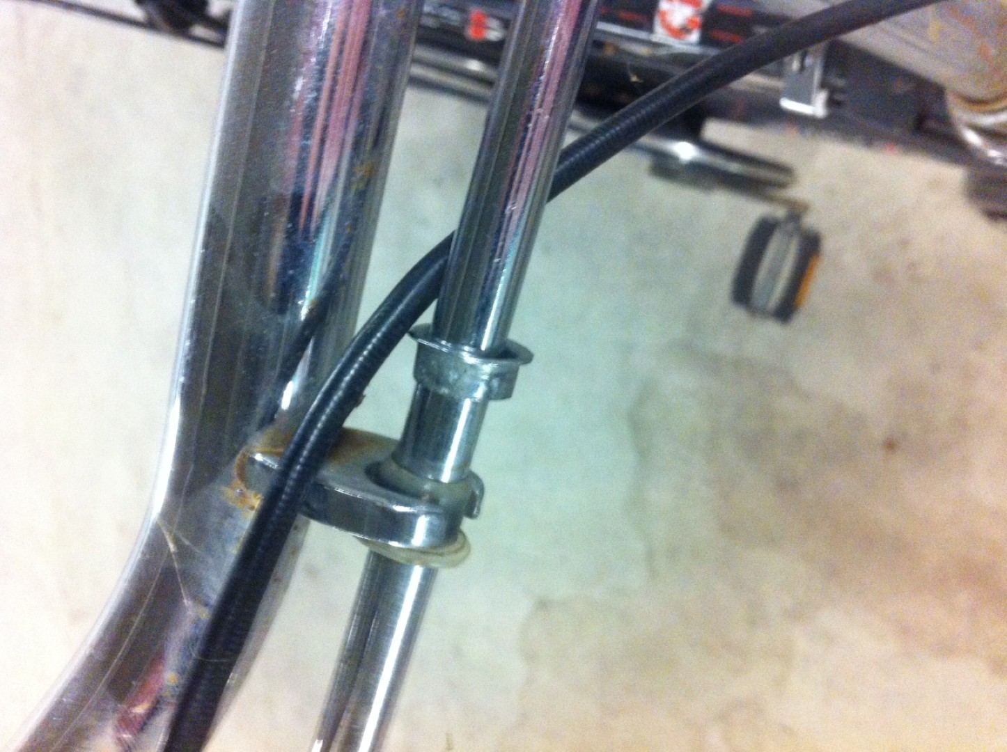

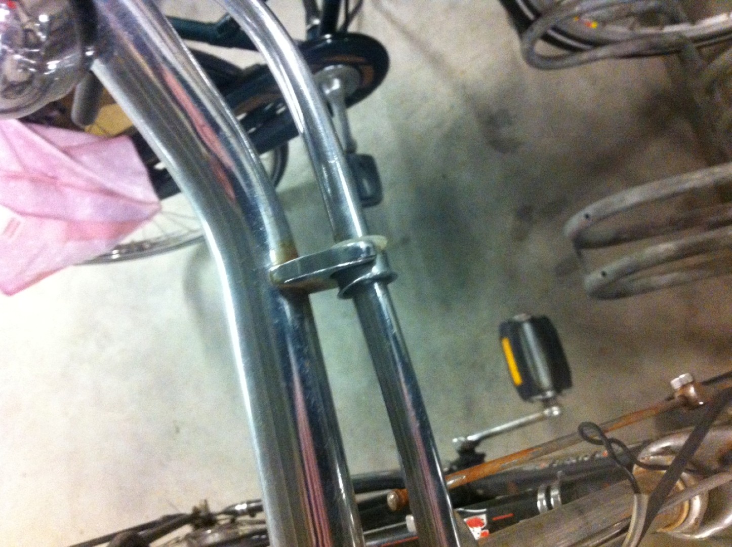

Beste lezers,
ik heb een mooie oude Gazelle die altijd heerlijk reed tot onlangs de remmen kapot zijn gegaan. Het remsysteem is obv trekstangen (zie foto) en het belangrijkste probleem is volgens mij dat een van de "houdertjes" waarmee de trekstangen aan het stuur bevestigd zitten kapot zijn gegaan. Volgens de plaatselijke fietsenmaker kan hij de remmen niet maken. Ik vind het alleen doodzonde om deze fiets bij het grof vuil te moeten zetten en vraag me dus af of niemand een gespecialiseerde fietsenmaker kent in de buurt van Rotterdam die mijn fiets zou kunnen repareren?? Hopelijk weten jullie iemand!
Eddy
Eddy

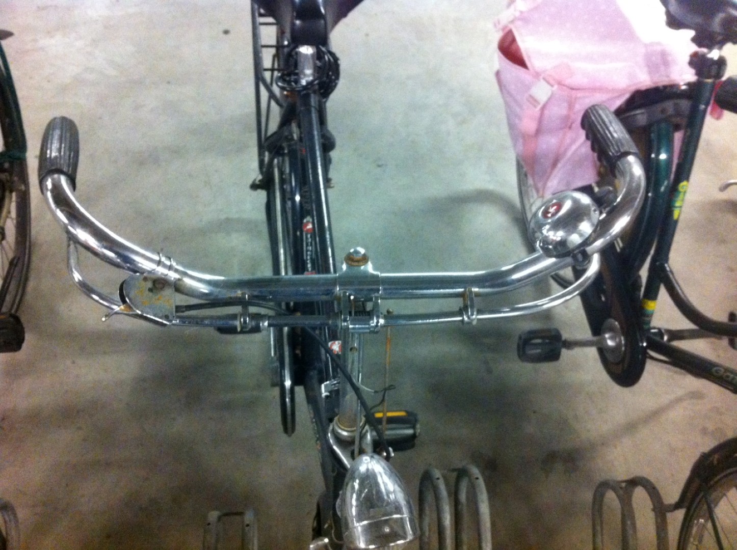

Hierbij enkele foto's. De fiets komt bij mijn weten uit de jaren 60...

Re: Trekstangen Gazelle kapot
Zon stuur is nieuw te bestellen bij Gazelle. kost +- 80 euro.
Beste Eddy,
Ik denk dat ik zo'n stuur nog wel heb liggen, bovendien kom ik morgen naar Rotterdam, maar da's toeval.
Het probleem van het remmen zal toch iets anders zijn.
Je hebt wat speling op de remstang bij het stuur, maar als de remmen zijn afgesteld (en dat moet je fietsenmaker kunnen) hoort hij toch gewoon te remmen.
Mijn zoon heeft precies hetzelfde op zijn fiets en hij rijdt er al jaren mee.
Verder: NOOIT die fiets bij het vuil zetten, gewoon repareren. Of anders via dit forum aanbieden
ik heb anders nog 3 van die sturen liggen, wat een klest van die fietsenmaker dat het niet te maken is!! nieuwe fiets verkopen is zo wel erg makkelijk!!
Bedankt voor alle reacties!
Ik denk dat het alleen aan het stuur ligt inderdaad. Wat er gebeurt is, is dat ik hard moest remmen en toen is 1 van die houdertjes kapot gegaan (zie de 1e foto). Nu remt de fiets nog steeds wel een beetje, maar niet meer zoals het hoort en daarnaast hangen de remmen los. Ik zou dus denken dat het probleem met een nieuw houdertje op te lossen is, of lijkt dit jullie sterk? En zijn die houdertjes ook los te krijgen? Als dat niet mogelijk is, ga ik voor een nieuw stuur.
Eddy
stuur kost je een 10 euro via mp. teminste dat vraag ik.
alle 3 voor 30
