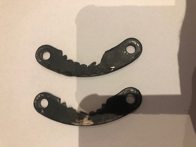

Ik ben een Gazelle bakfiets uit 1947 aan het restaureren. Omdat er been handrem op zat heb ik elders een oude handrem gekocht die precies past.
In de handrem zitten 2 halvemaantjes met tanden waarmee je de handrem kunt vastzetten. Maar de tanden zijn tot op het bot versleten (zie foto) en ik wil 2 nieuwe halvemaantjes laten plasmasnijden.
Nu heb ik 2 vragen:
-heeft iemand een foto van een soortgelijk onderdeel met nog goede tanden? Dan kan ik zien hoe de tandjes er oorspronkelijk uit zagen.
-de buitenkant van de halvemaantjes heeft een straal van 70 mm. Maar het is onduidelijk wat de straal van de binnenkant is. Het kan zijn dat de breedte van de halvemaantjes overal hetzelfde was (en dus de binnenstraal groter is dan 70mm). Maar het kan ook zijn dat de straal van de binnenkant ook gewoon 70mm is. In de huidige staat van de onderdelen is dat niet te bepalen. Heeft iemand hier enige kennis?
Alvast bedankt,
Hubert

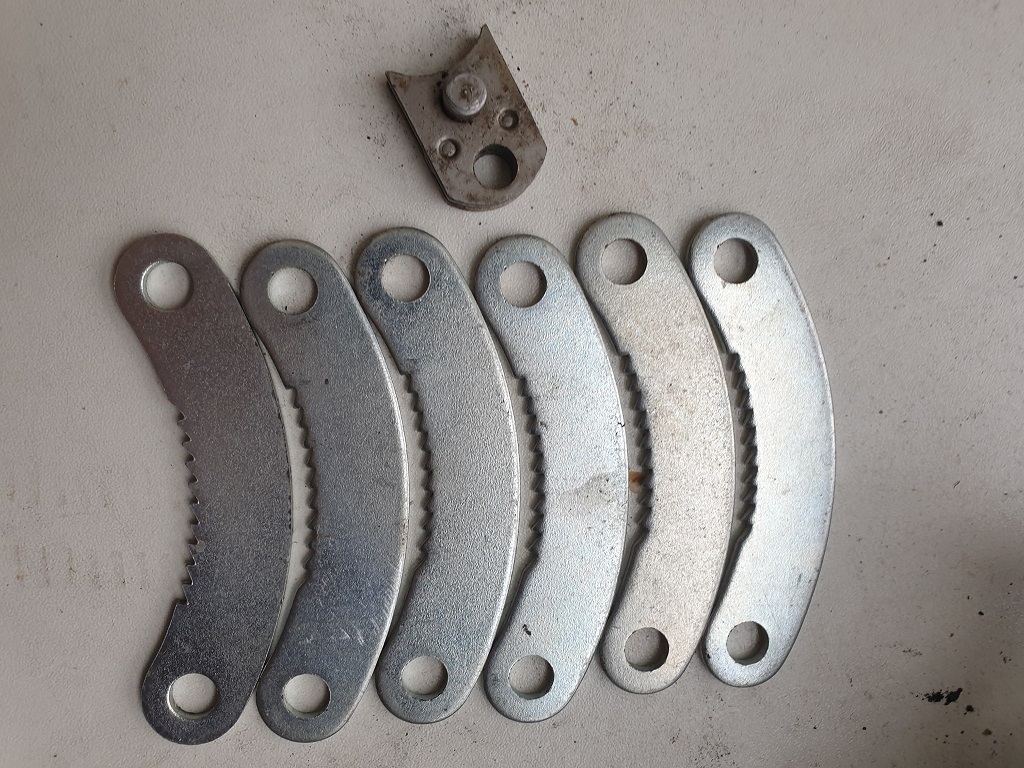

NOS exemplaren (niet van mij):

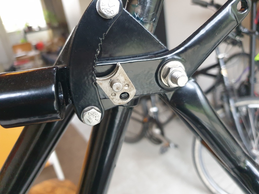

En geinstalleerd:
Berichten: 1929
Re: tanden in de handrem van een Gazelle bakfiets
Jeroen Zuiderwijk schreef: 2 mei 2023, 10.10 En geinstalleerd:
Dan wil je dus een straal met het middelpunt in het draaipunt van de greep. Hoe dat uitkomt hangt af van de plaats van de 2 boutgaten

Weet jij of die halvemantjes ergens te koop zijn? Is makkelijker dan ze laten maken.
Chiel fietst
Berichten: 113
Bericht door Chiel fietst »
Gooitzen de Haan uit Donkerbroek heeft ze ws wel
Chiel fietst
Berichten: 113
maar er zijn twee typen van deze handrem. Als ik tijd heb plaats ik een foto van het andere type, daar zijn de tanden wat groffer
