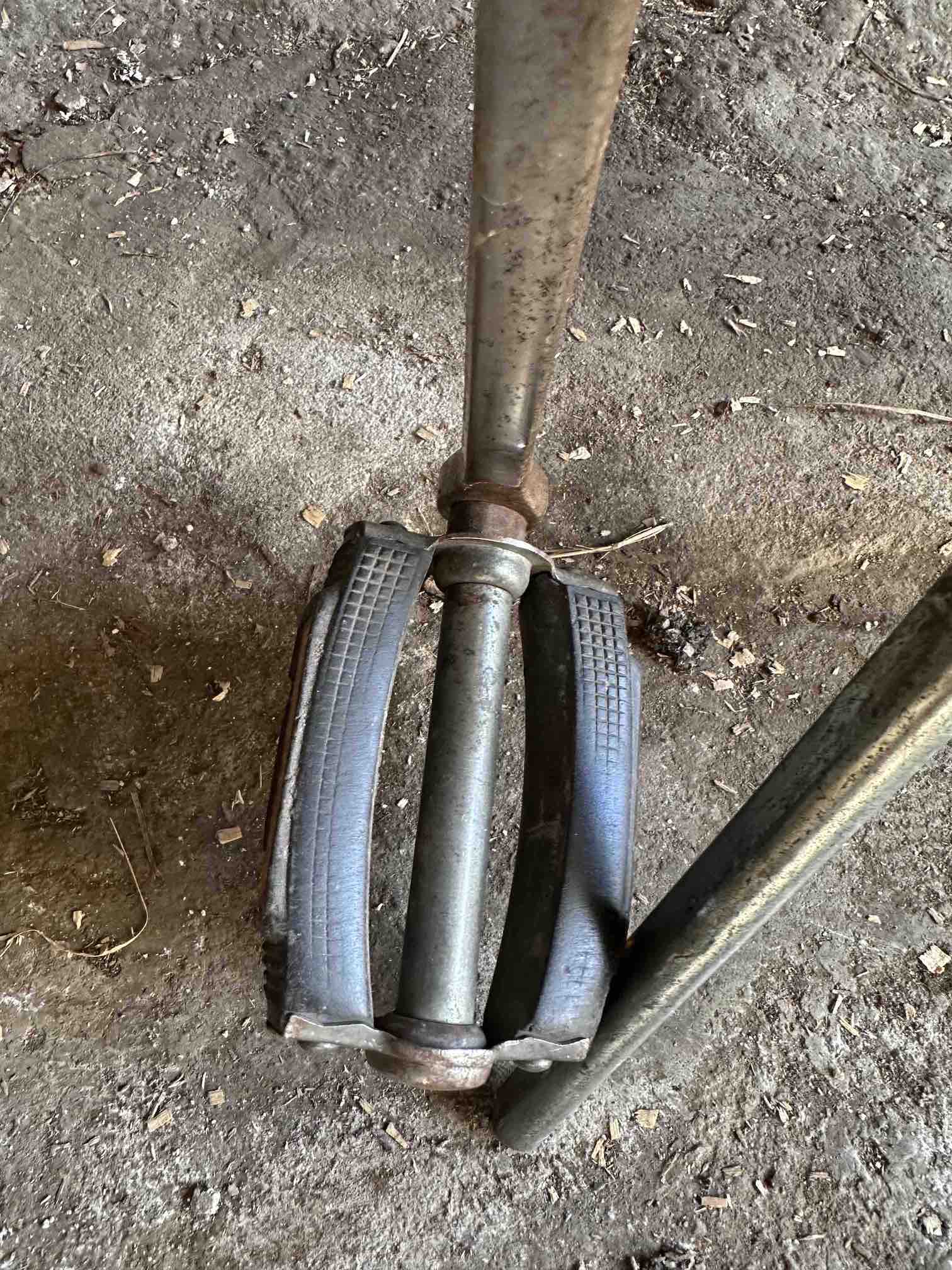

Mijn oude buurvrouw heeft een Gazelle staan. Een van haar pedalen is kapot / niet aanwezig en ik heb beloofd om nieuwe te kopen. Iemand een idee wat voor een pedaal dit is en welke nieuwe pedalen hier op passen? Kan ik deze er gewoon opdraaien? Heel erg bedankt voor de hulp ook van de oude buuf! :D

abutter schreef: 1 mei 2023, 21.28 Mijn oude buurvrouw heeft een Gazelle staan. Een van haar pedalen is kapot / niet aanwezig en ik heb beloofd om nieuwe te kopen. Iemand een idee wat voor een pedaal dit is en welke nieuwe pedalen hier op passen? Kan ik deze er gewoon opdraaien? Heel erg bedankt voor de hulp ook van de oude buuf! :D IMG_1580.jpegIMG_1579.jpeg
Er zijn wat uitzonderingen, maar als je gewoon bij de fietsenmaker etc een paar pedalen voor een fiets ( dus niet spinning bike etc) koopt moeten ze passen.
Maar probeer eerst of je de pedalen loskrijgt, dat is het echte probleem (zie overal op dit forum)

Hoi,
Linker pedaal, linker draad, rechter pedaal, rechter draad.
Gr
Jon

rowejon schreef: 2 mei 2023, 08.53 Linker pedaal, linker draad, rechter pedaal, rechter draad.
En weet hij dan wat voor kant hij moet opdraaien?
Linker pedaal rechtsom los - rechter pedaal linksom los. (Links rechtsom los - rechts linksom los)

https://www.action.com/nl-be/p/dunlop-fietspedalen/
Deze passen dus?
Bedankt voor de hulp!

Ja, maar zonder van je tijd om die op een mooie oude fiets te monteren.
Beter zoiets
https://www.internet-bikes.com/2203-uni ... zwart-set/

rowejon schreef: 2 mei 2023, 11.51 Ja, maar zonder van je tijd om die op een mooie oude fiets te monteren.
Beter zoiets
Gr
Jon
Die zijn tegenwoordig wel van erg slechte kwaliteit. Bij minstens de helft van de pedalen zit de conus te vast of scheef geklonken, zodat het pedaal niet goed draait. Je moet 2 of 3 setjes kopen om een set bij elkaar te hebben die fatsoenlijk draaien.

En deze zijn nog slechter: https://www.gamma.nl/assortiment/dresco ... /p/B105955
De as en conus zijn niet eens gehard. Bij mijn vrouw, die vrij ligt trapt waren ze binnen een paar honderd kilometer rijden versleten en liepen ze vast. Dat kostte ook gelijk een nieuw crankstel, omdat een pedaal losliep en toen de schroefdraad beschadigde toen hij eruitbrak. Niet kopen dus.
Dat is een beetje het euvel bij klassieke modellen pedalen tegenwoordig, die zijn van zo'n slechte kwaliteit dat ze eigenlijk direct de prullenbak in kunnen. Met moderne type pedalen heb ik geen (recente) ervaring.
