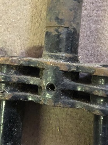

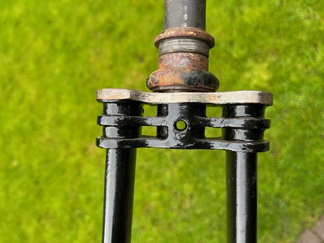

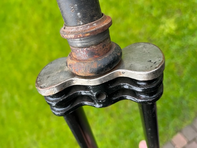

Gisteren tijdens de tocht in Zoetermeer heb ik deze voorvork gekregen. Heeft iemand enig idee welk merk deze vork ooit gebruikte. Het lijkt mij begin vorige eeuw.
Er zijn tekeningen van Stokvis en foto’s van Fongers die er op lijken maar die geven niet direct uitsluitsel.

Hoi Charles,
BSA maakt ook die model kroonstuk.
Gr
Jon

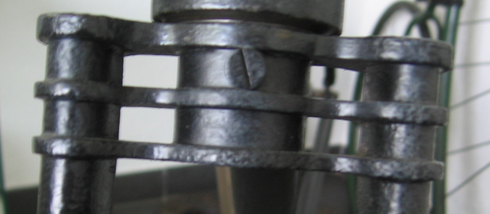

Berichten: 1334
Re: Oude voorvork.
een vorkkroon die je ook nog wel tegenkomt op baanfietsen die een stuk jonger zijn..
Deze is van Burgers rond 1910
Berichten: 1988
Re: Oude voorvork.
theodorus schreef: 8 mei 2023, 12.45 IMG_4842 (2).JPG Deze is van Burgers rond 1910
Dat is nog een echte ' triple plate' vorkkroon, dus opgebouwd uit drie losse plaatdelen. De vork van de OP is een eendelig zandgietstuk dat er op lijkt, maar dus een heel andere constructie met blinde gaten voor de vorkscheden. De Cinelli vorkkroon is zo te zien het type dat bestaat uit twee losse (microfusie) gietstukken

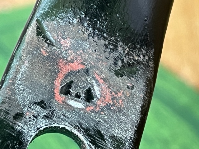

Berichten: 1900
Re: Oude voorvork.
Er zijn geen merktekens op de binnenbalhoofdbuis te vinden.
Alleen vlak bij de gaffel. Een driehoek met een R er in.
Onder het afdekkapje zijn de einden van de twee vorkbuizen open.
Misschien is daar nog wat uit af te leiden.
Berichten: 1334
Re: Oude voorvork.
De open vorkeinden werden veel later ook door Jan Legrand nog toegepast. Onder andere in een fiets voor Roy Schuiten waarmee hij tot twee keer toe probeerde het werelduurrecord te verbreken. Maar ook anderen deden dit wel, en soms werd het afgesloten met een kurk...

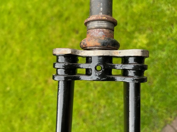

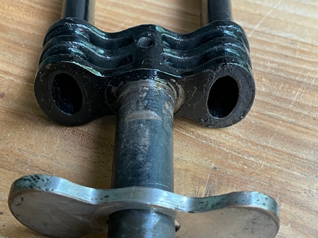

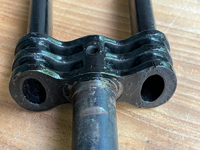

Berichten: 1900
Re: Oude voorvork.
En nu is er verdorie precies zo’n zelfde voorvork opgedoken.
Die is meegekomen met een partij onderdelen die een andere liefhebber van transportfietsen heeft laten komen.

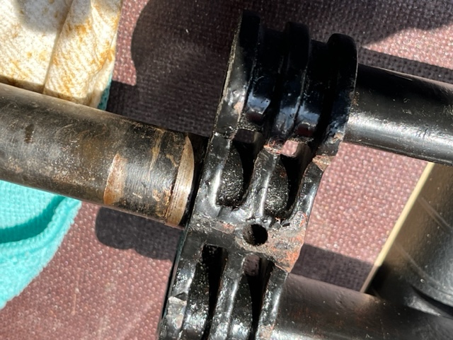

Het valt op dat er op precies dezelfde plek een zelfde slijtplek te zien is. De binnenbalhoofdbuizen zijn nog recht wat doet vermoeden dat er in de onderste balhoofdlug of in het ontwerp een schoonheidsfoutje heeft gezeten en dat de vorken in een zelfde merk en type fiets hebben gezeten.
Berichten: 1988
Re: Oude voorvork.
Fotomaan schreef: 20 mei 2023, 14.53
Welnee, de enige conclusie is een gelijk gebrek aan onderhoud. De rand is slijtage door de bovenkant van de lagercup, waar de voorvork tegen aan komt als de lagers verrot of heel slecht afgesteld zijn. Afhankelijk van het balhoofdstel is daar soms weinig voor nodig, als de cups maar dik genoeg zijn. Ik ben wel fietsen tegengekomen waar de vork alleen met cup uit het frame wou, omdat de expander de stuurbuisdiameter vergroot had!
Berichten: 1900
Re: Oude voorvork.
m-gineering schreef: 20 mei 2023, 18.43
Natuurlijk! Dat zal het zijn!
Twee op dezelfde manier versleten balhoofdjes.
