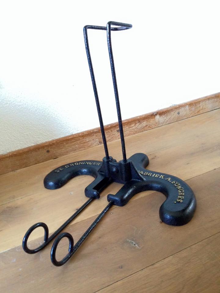

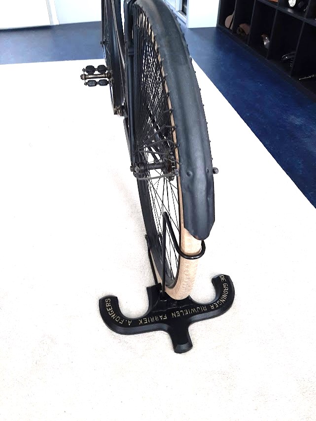

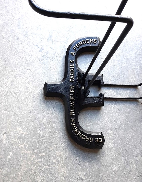

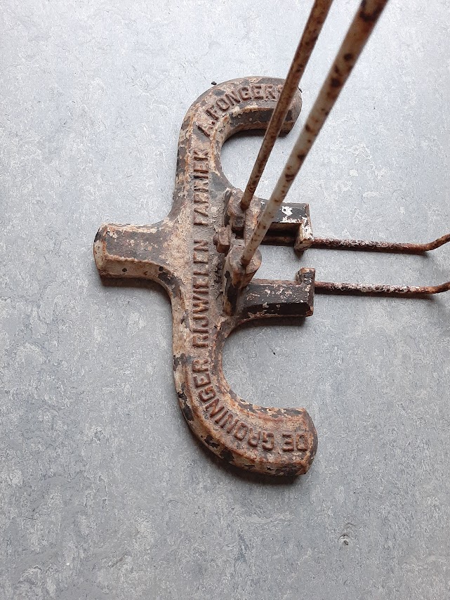

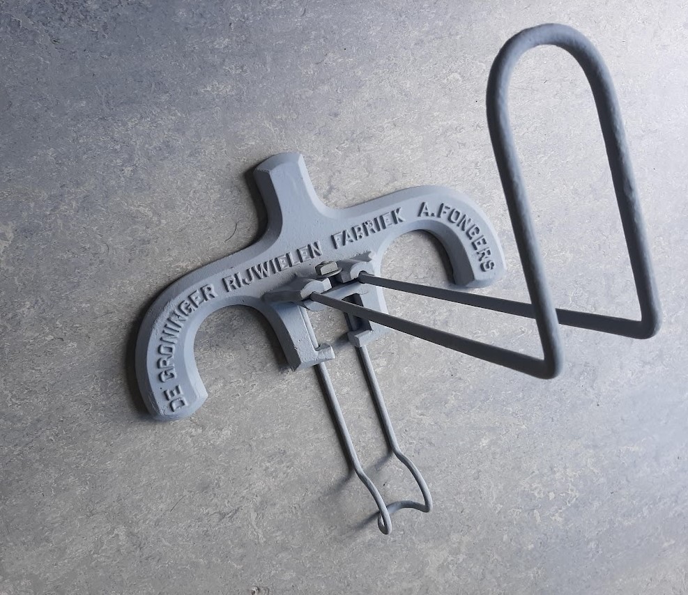

Onlangs kreeg ik (eindelijk) via Gerard een Fongers standaard van rond 1900 in handen. Hij stond op Marktplaats, had bij de eigenaar ca. 15 jaar in de tuin gestaan en was bijna bij het grof vuil beland. Het gietijzeren object van 5 kilo heb ik laten stralen, daarna gegrond met zinkfosfaat, zwart gespoten en de letters weer met goudverf tot leven gebracht. Bijgaand wat foto's.
Fongers gebruikte deze standaards vanaf 1898 (zie foto damesfiets in toonzaal dat jaar) en is daar waarschijnlijk tot ca. 1908 mee doorgegaan (daarna kom je ze niet meer tegen op foto's). Er zijn twee versies van in omloop, een met letters met schreef en een met schreefloze letters. De standaards zijn in opdracht gegoten, want ze zijn er ook met andere merkopschriften, zoals Stokvis.
groet, Jos

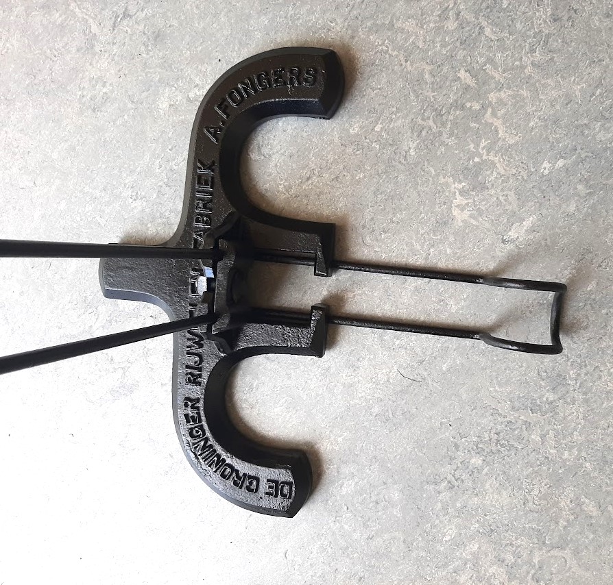

jrietveld schreef: 16 mei 2023, 11.33 Er zijn twee versies van in omloop, een met letters met schreef en een met schreefloze letters.
de buiging van de horizontale beugel is er zo te zien dus ook in 2 uitvoeringen ;)

Klopt van die buiging; dit is de andere (die ook op de oude foto is te zien).

jrietveld schreef: 16 mei 2023, 12.27 Klopt van die buiging; dit is de andere (die ook op de oude foto is te zien).
grappig. Ik zou zondermeer aangenomen hebben dat deze beugel ook uit een stuk zou bestaan, niet uit twee helften. Zat er dus weer naast ;)
