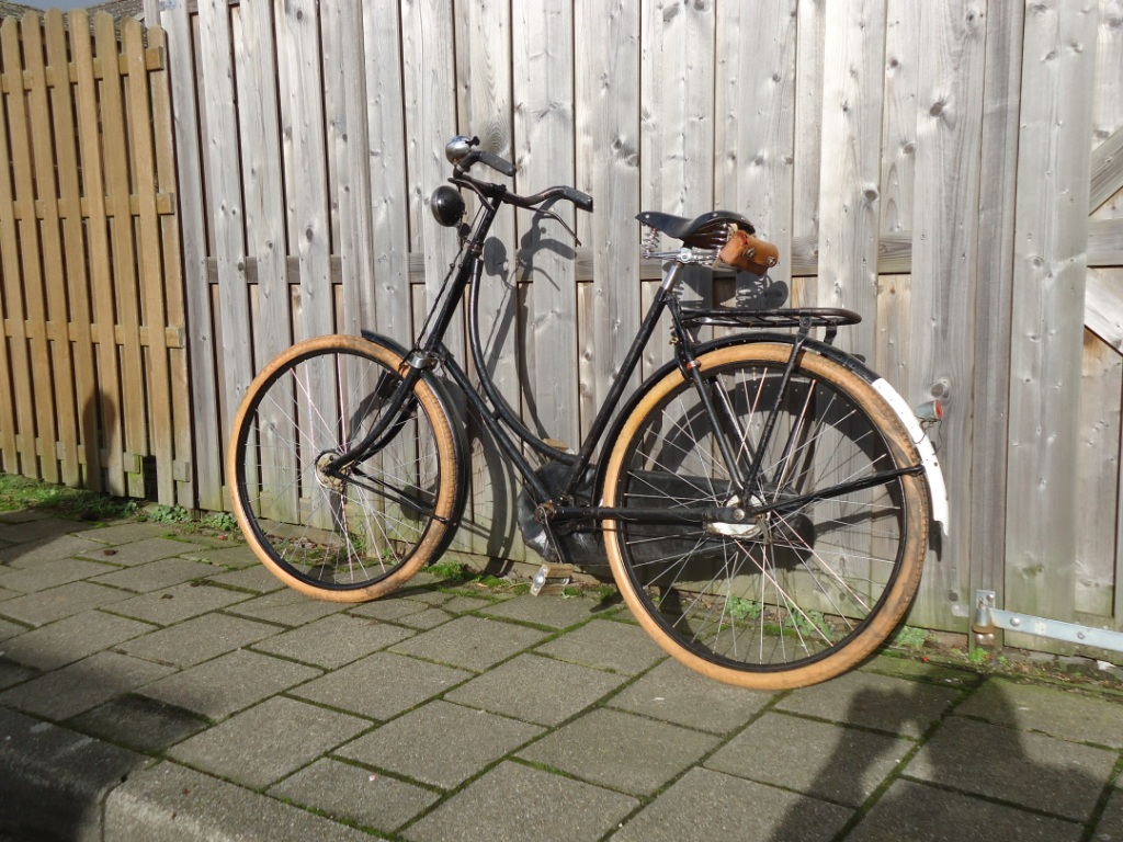

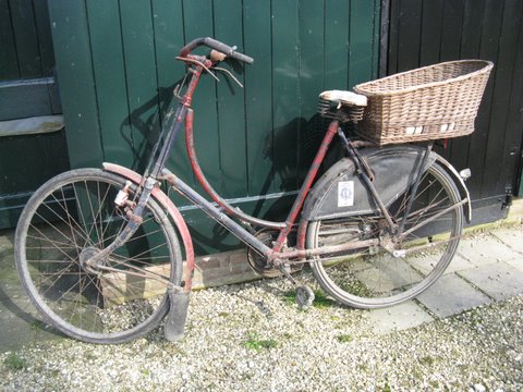

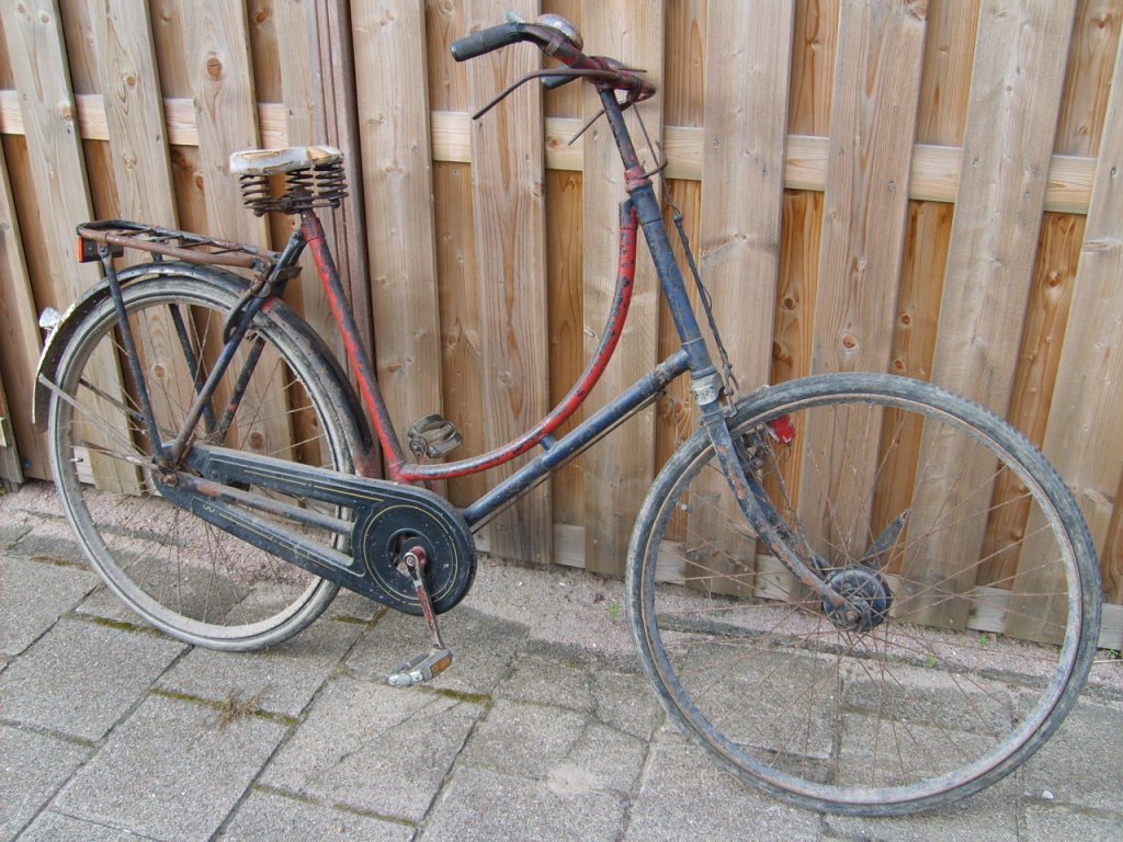

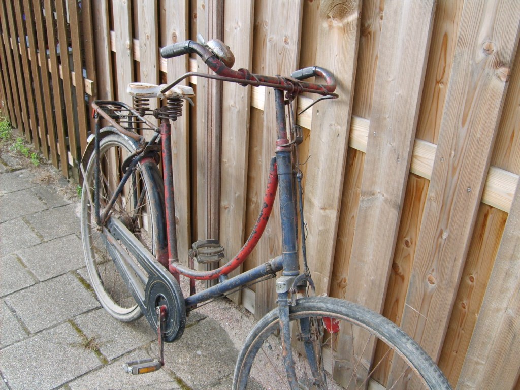

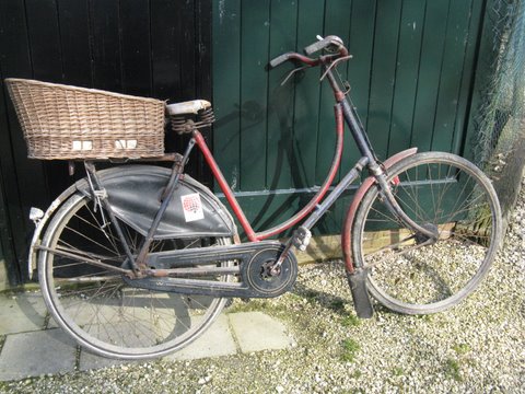

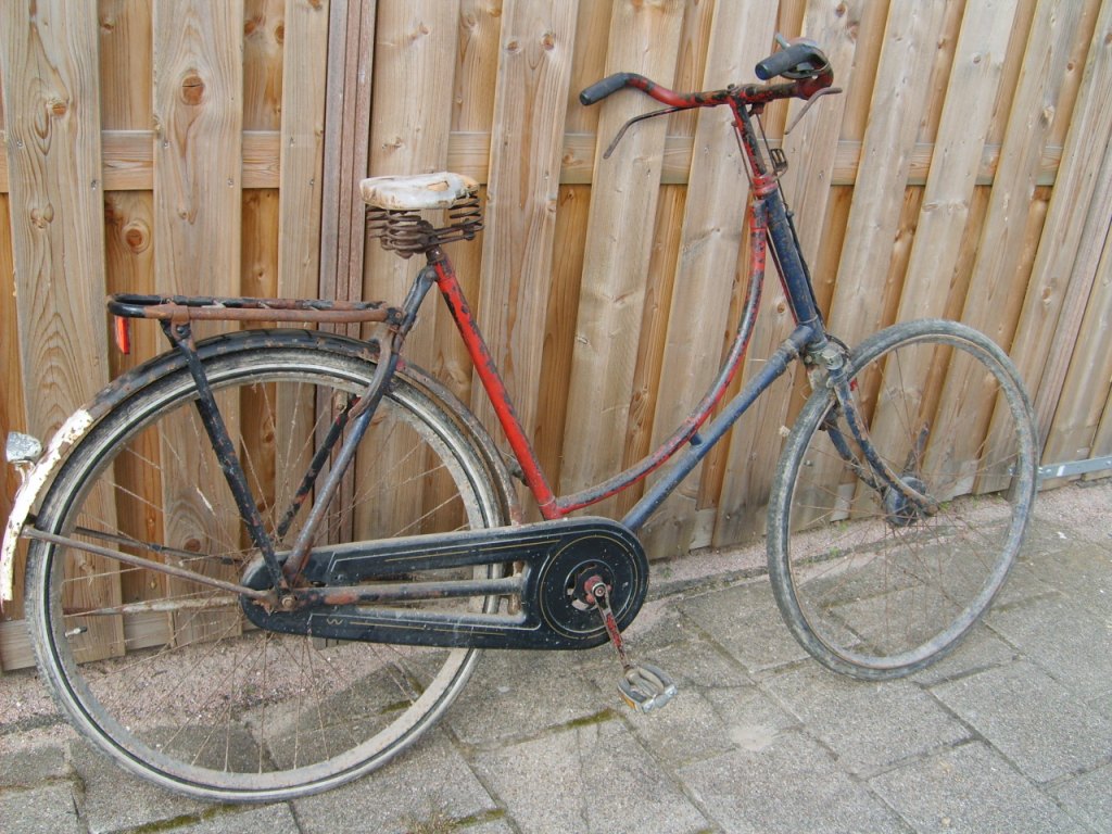

Beste mensen,
Al lange tijd is deze Durabo omafiets uit ca. 1938 in mijn bezit, maar ik had na de restauratie nog steeds geen foto's genomen.
Ik moet de bel nog een keer vervangen (te groot, maar de klank is wel leuk).
Hieronder wat vóór en na foto's.
Groeten, Y.
Groeten, Y.
- S5000989.JPG (252.72 KiB) 9845 keer bekeken
- S5000982.JPG (240.72 KiB) 9845 keer bekeken
- S5000981.JPG (247.38 KiB) 9845 keer bekeken
- IMG_4021.JPG (65.73 KiB) 9845 keer bekeken
- IMG_4019.JPG (64.72 KiB) 9845 keer bekeken

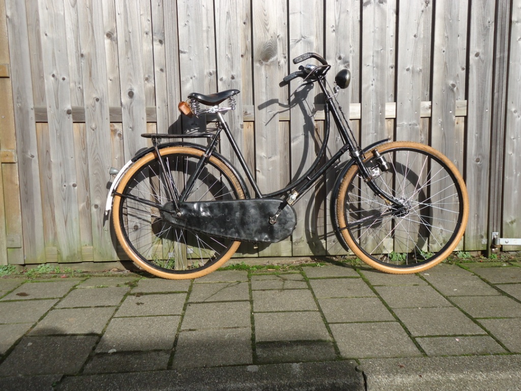

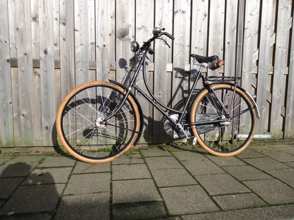

Na de restauratie...

Beste Maarten,
Misschien vervang ik het zadel nog eens door een Lepper Elasco met zwarte veren. Het oude hygiënisch zadel was versleten en zo'n zadel zit bovendien vreselijk. Ik betwijfel of dit het originele zadel is geweest, daar de fiets een keer geheel gereviseerd is geweest. Eigenlijk hoort de fiets van een chromen stuur, crancks, stangenremmen en naven te zijn voorzien. Dit is overgemoffeld bij een revisie. Het stuur moet ooit zijn vervangen, want daar zit celluloid over. Ik ben niet van plan om zwarte lak weg te halen, daar ik het bij de geschiedenis van de fiets vind passen. Hier en daar heb ik zelfs stukjes van de rode en blauwe verf als herinnering laten zitten (overigens op een niet storende manier). Helaas heb ik dit niet met de dikke Goerreesche klei die eraan zat, kunnen doen. Waar las ik ookalweer dat vette klei en motorolie de beste lak maakt?
Verder heb ik niet op de plaats van het ventiel in het wiel gelet, dus die is op de verkeerde plek tussen de spaken beland. Dit gebeurde naar ik mij heb laten vertellen in de fabrieken wel vaker, dus dat laat ik lekker zitten.
De kettingkast is overigens van leer.
De fiets is zoals al te lezen was ooit in Goeree (Ooltgensplaat) opgehaald, nadat ik een gratis aangeboden advertentie in één van onze clubbladen las. Volgens de verkoopster is deze fiets door een tante van haar veel in Velp (Gelderland) bereden. Leuk, want daar heb ik een dorp en stad vandaan gewoond.
Nog een leuk detail zijn de pedalen. De originele pedalen waren reeds verwijderd, maar zaten op een foto van de fiets met de laatste eigenaresse er nog op en hadden witte rubbers. Dit heb ik met verzinkte pedalen en witte rubbers geïnproviseerd. Ik meen dat ik die pedalen ooit van een hometrainer uit de jaren 70 heb afgehaald bij een kringloopwinkel en los gekocht (uiteraard met toestemming van de verkoper).
De laatste eigenaresse heeft de fiets in blauw-rode vorm als studentenfiets in als ik het goed herinner Haarlem gebruikt. Gelukkig was de rode en blauwe verf nooit op een goede ondergrond aangebracht, dus dit viel na jaren UV-licht deels gemakkelijk en met krabben er weer af.
Het frame is door de jaren heen zijn stijfheid wel kwijt geraakt en zwabbert dus een beetje. Verder waren de remvoeringen totaal versleten en die heb ik dus vervangen door (ik geloof Italiaanse) remschoenen met voering. Ik moest om het passend te krijgen ook een paar modernere ankerplaten monteren. Dit kon mooi in de kleur grijs, want de naven zijn zwart en dat past mooi bij elkaar.
Ik weet niet of er Kronprinz velgen op zitten, maar het zijn wel die typische velgen met hoge rug, die je ook bij Fongers ziet. Bovendien zijn ze groen gebiesd, net als het frame.
Groeten, Y.
Groeten, Y.
