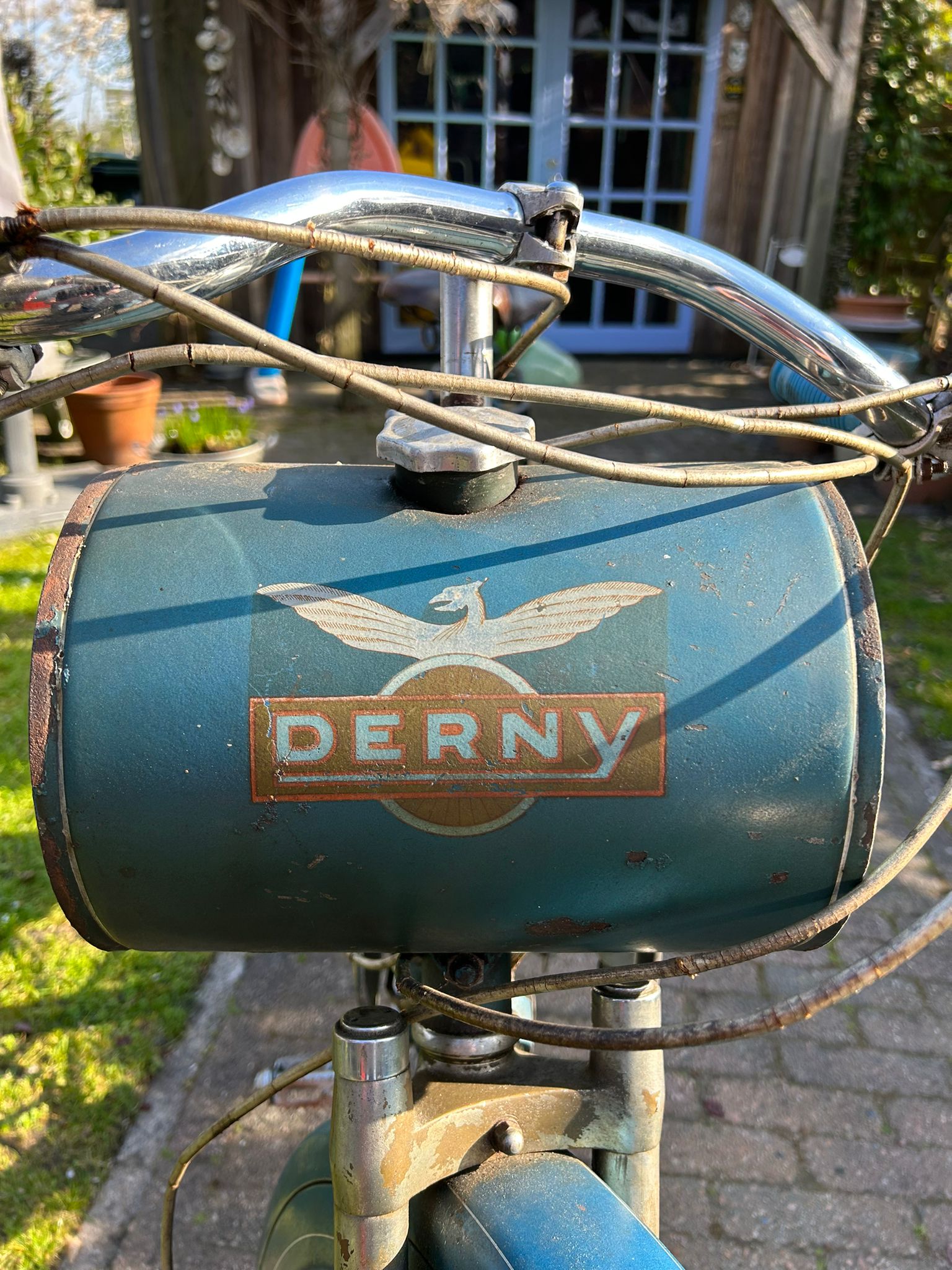

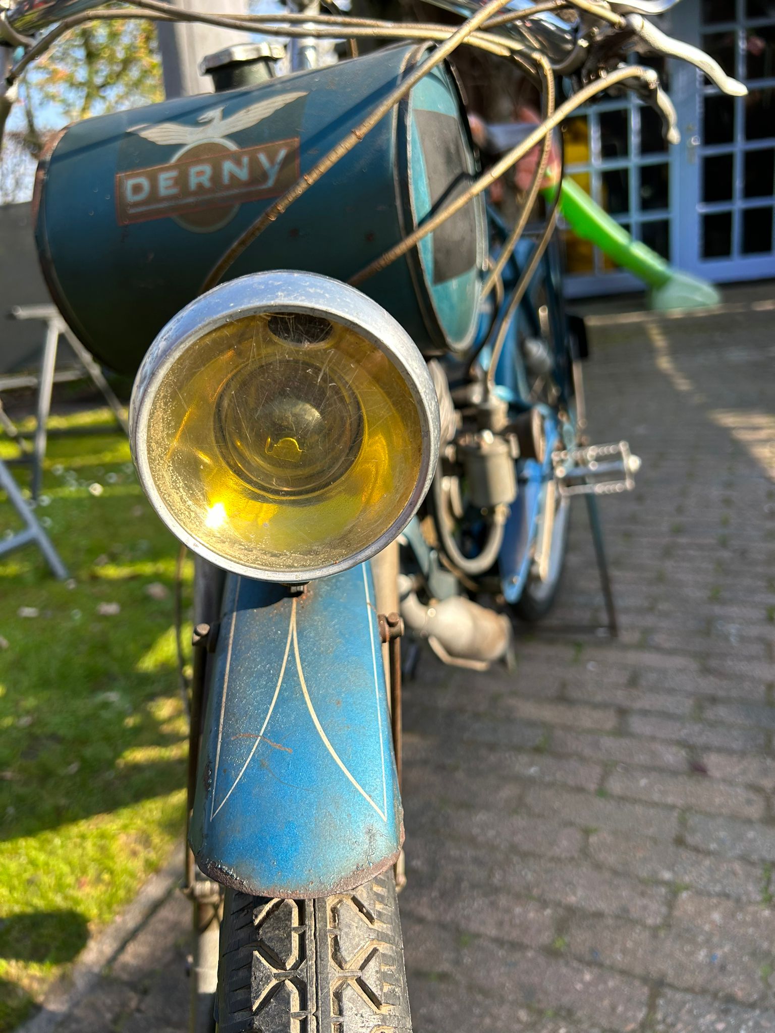

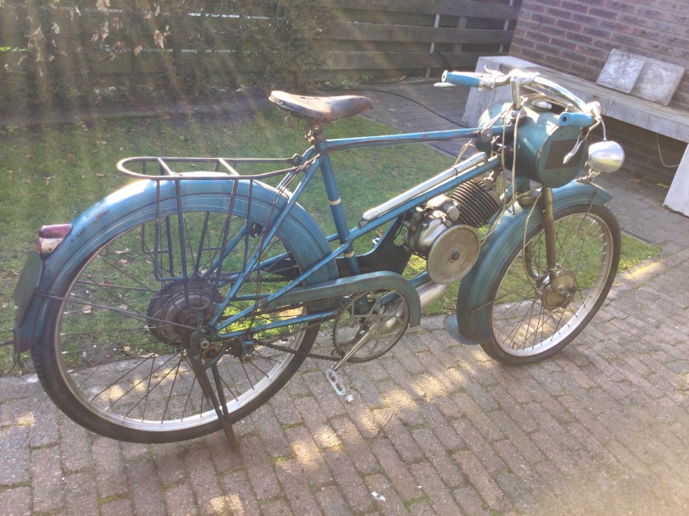

Wel geen racefiets, maar wel zeer nauw verwant aan de klassieke racefiets.
Dit is een Derny gangmaker uit 1949, afkomstig uit Frankrijk Frankrijk.

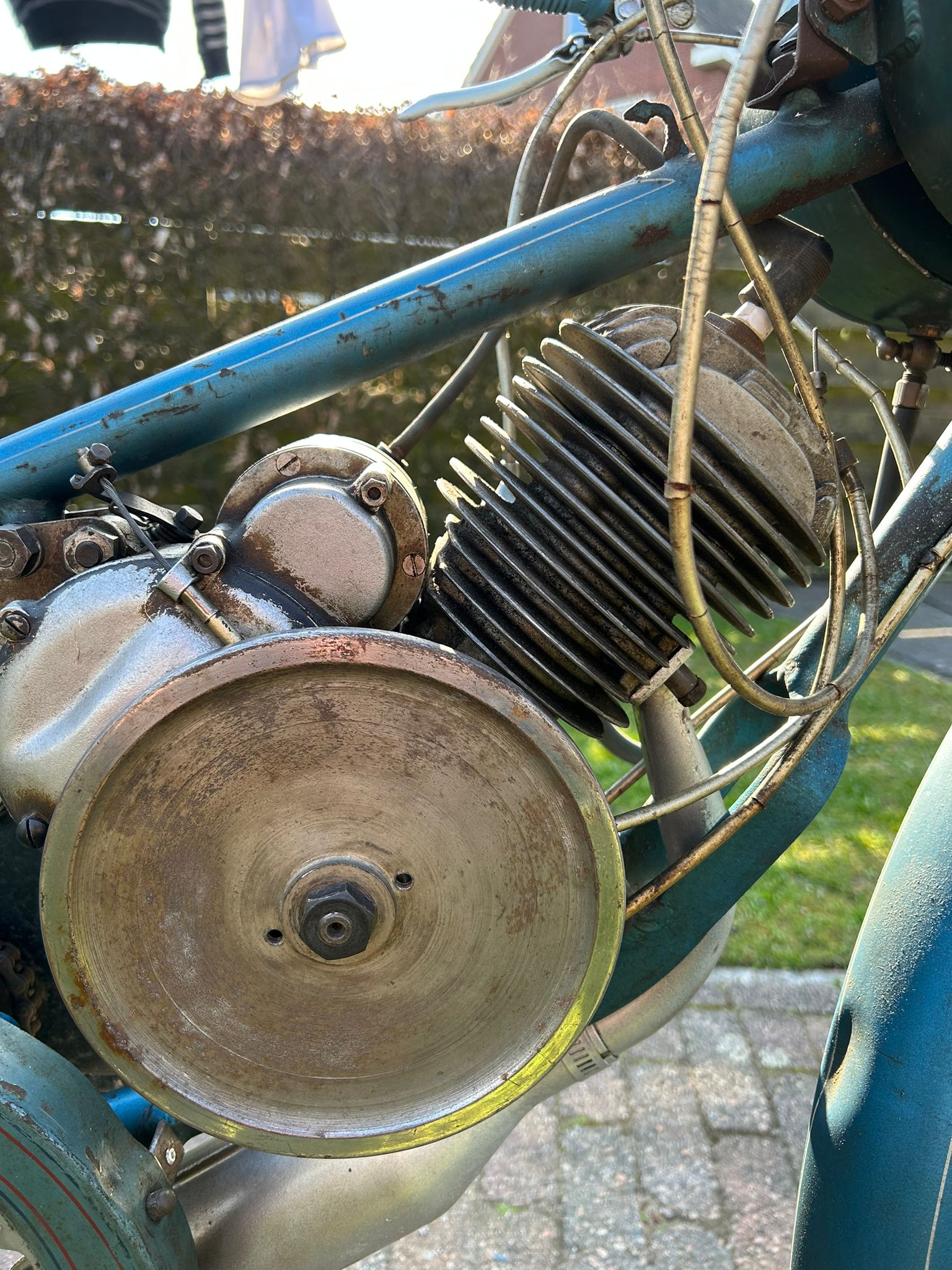

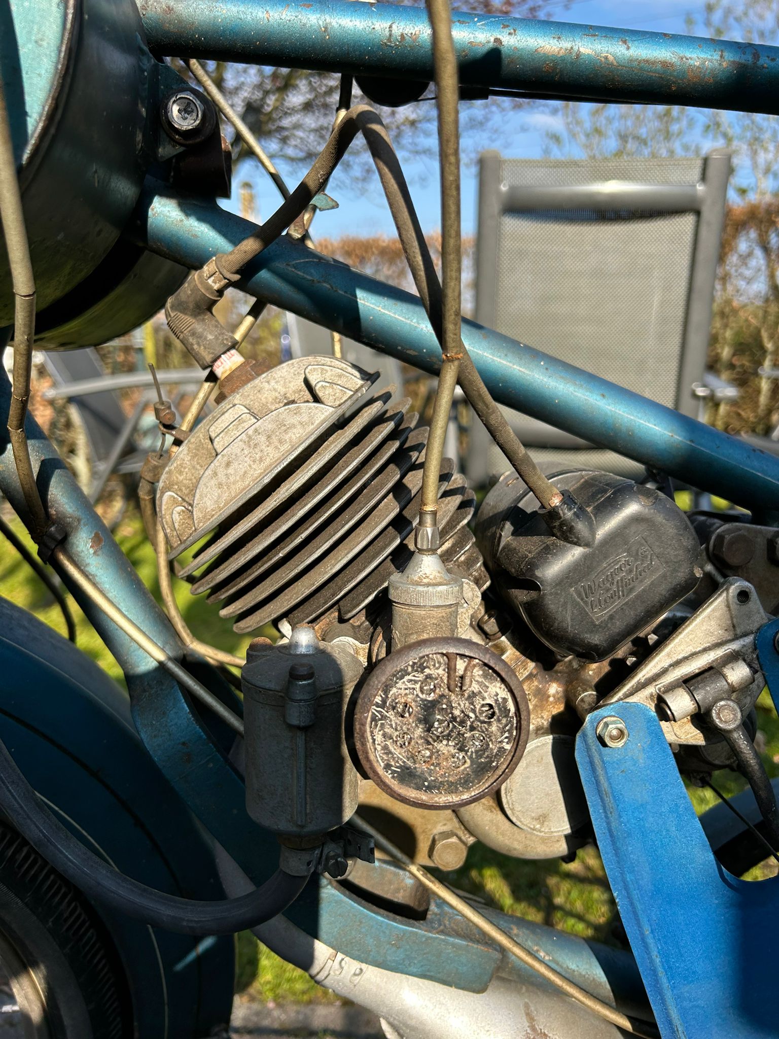

Er zit een 100 cc Zurcher motor op .
Ik wil dit apparaat weer technisch gereed maken.
De motor heeft compressie , maar vonkt niet.
De achterband ( 650x50 b Hutchinson) is gescheurd en moet vervangen worden. ( dat wordt zoeken)
Werd gebruikt op wielerronde Paris - Bordeaux

Hoi,
Voor de band zou je kunnen kijken bij chambrier-pieces-motos.fr
Voor een betrouwbare vonk zou ik de spoel opnieuw laten wikkelen en de condensator vervangen door een
modern exemplaar uit de electronica.
Hans

Schwalbe heeft wel 650 x 50, (50-584) Big Ben K-Guard zonder reflectie. Dat komt redelijk in de buurt.

Vooraleer de bobijn te herwikkelen en de condensator te vervangen toch even het volledige ontstekingstraject onderzoeken en uitmeten.

Qua band:
Vergis je niet: een 650*42B heeft als ETRTO 44-584 en een 650*50C is 54-571. Die passen dus niet op dezelfde velg.
Andere aanduidingen met 650 die ik op mijn lijst heb: 650*50 (zonder letter) hebben als ETRTO zowel 54-559 en 47-559.
Mogelijk ten overvloede: als de laatste drie ETRTO-cijfers hetzelfde zijn, heb je -binnen redelijke grenzen- goede kans dat ie past.
Ik heb nog een nieuwe 'basic' dikke 584 (26 x 1 1/2 x 1 5/8) Kronan herenfiets-buitenband liggen, mocht je die willen proberen.
