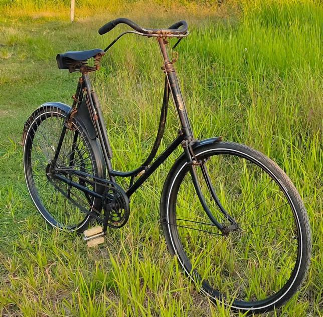

Ik zou als eenkennige Fongers liefhebber graag mijn kennis over andere rijwielmerken uit willen bouwen. Ik hoop daarom met dit topic andere kenners te triggeren om een soort gelijke forumpost op te zetten voor andere rijwielmerken en hun kennis te delen.
Binnen dit Fongers topic zijn anderen, die net als ik al decennia lang dagelijks naar Fongers fietsen kijken (en die zijn er genoeg…. :shock: ), ook welkom om de kennis van anderen te challengen.
Ik zal de aftrap verzorgen met een plaatje dat ik van de week op Instagram tegen kwam. In 1 oogopslag kon ik er aan afzien wat het bouwjaar van het frame moet zijn geweest. Wie weet dit ook zo op te noemen?

Ik zie een bd 65 als de foto niet te erg vertekend is met het verbeterde remsysteem, dus 1928 tot 1934 ongeveer. De spatbordstangetjes zullen het verschil uitmaken maar daar schiet mijn kennis te kort.

Ik kan de bovenkant van de voorvork niet heel goed onderscheiden, ik dacht eerst een kroonkapje te zien, dan zou het een BDG zijn maar de vork lijkt van onderen toch echt wel een BB, BD vork,

Maar als ik je grote fongers spatbordstangen topic doorlees, is de uitvoering van spatbord en spatbordstangen afhankelijk van de uitleverdatum en niet van de productiedatum van het frame, hoewel dit uitzonderlijk hoge damesframe wellicht geen onderdeel was van een batch, maar ik zie massieve stangen met een spatbord in de nieuwe positie, is dat dan 1930 ?

Het specifieke kenmerk zit bij deze fiets in de lengte van de balhoofdbuis.
Fongers damesfietsen staan bekend om hun, volgens sommigen niet al te fraaie, korte balhoofdbuis.
Er is echter 1 jaar geweest dat Fongers de damesmodellen heeft uitgerust met een lange balhoofdbuis namelijk: 1927.

Ik vermoed trouwens dat het om deze BD 65 gaat: viewtopic.php?t=7396

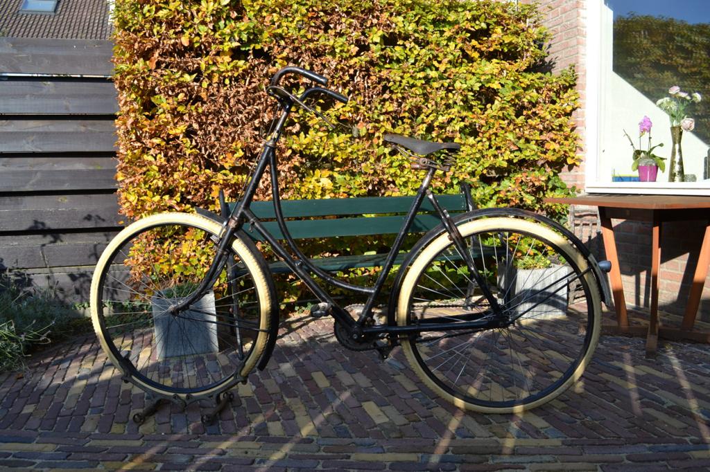

Dat dacht ik ook, maar als ik naar deze fiets kik heeft hij het verbeterde remsysteem, was dat er toen al ? Ook dacht dat te zien dat de zadelbuis ook heel lang is, en dit een 65cm damesfiets is, waardoor het balhoofd, hoewel nog steeds op dezelfde hoogte als de zadellug ook lang wordt, maar ik kan dit inderdaad niet duidelijk zien. Wat is het een BD 60 uit 1927 of een ,zeer zeldzame, BD 65?
Bij de tweede is er geen twijfel mogelijk omdat daar de zadellug duidelijk lager is dan het uiteinde van het balhoofd.

Dat kan goed, en dan heeft deze fiets de mooie remmen weer teruggekregen, maar deze zeer hoge damesfiets had dan juist geen verhoogd balhoofd, wel een hoog balhoofd natuiurlijk maar wel op een lijn met de zadellug. Het is duidelijk dat de fiets de nokken heeft voor het verbeterde velgremsysteem dus de vraag of dat er toen al was kan met ja worden beantwoord.

Klopt, en inderdaad is bij een BD 65 de balhoofdbuis sowieso al hoger natuurlijk. Deze lijkt echter toch nog wat extra centimeters gekregen te hebben als ik hem vergelijk met een latere BD 65 die in Winterswijk staat.
Ik vermoed dat iemand binnen de vereniging dit frame uit ‘27 al eens qua maatvoering heeft opgemeten, dan weten we het zeker.
