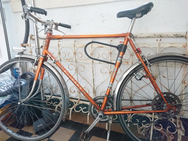

Ik had toevallig vanmiddag nog een oude Peugeotje in mijn handen, en die heeft echt wel de verlichtingsdraad door de krul van het spatbord lopen. Verder ben ik het er wel met je eens over de benodigde methode om een draad weer in zo'n spatbord krul te rijgen. Is wel een vervelend karwei.
Tamelijk pretentieloos exemplaar overigens

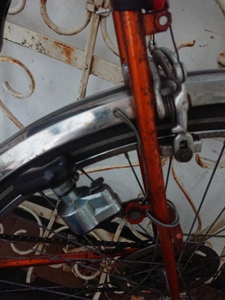

Dynamo draad aansluting
Beetje moeilijk te zien, sry ben geen fotograaf :)
