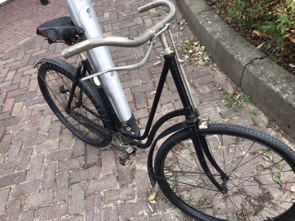

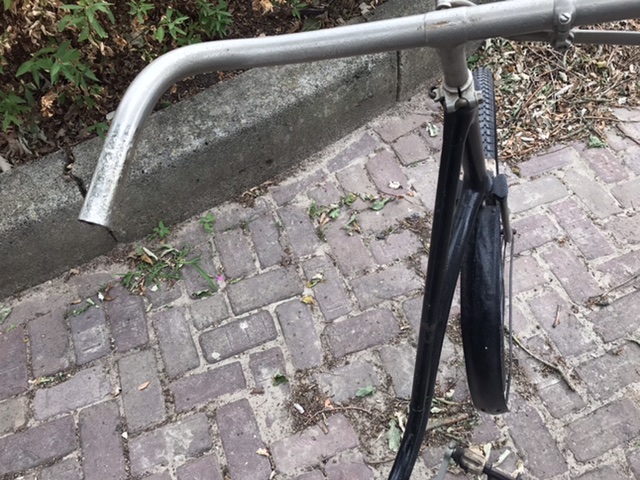

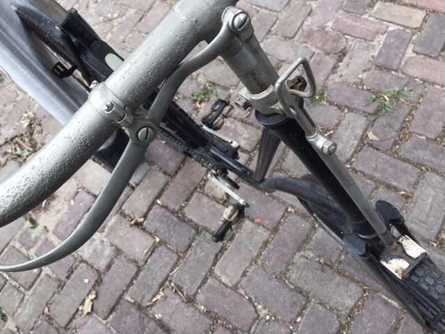

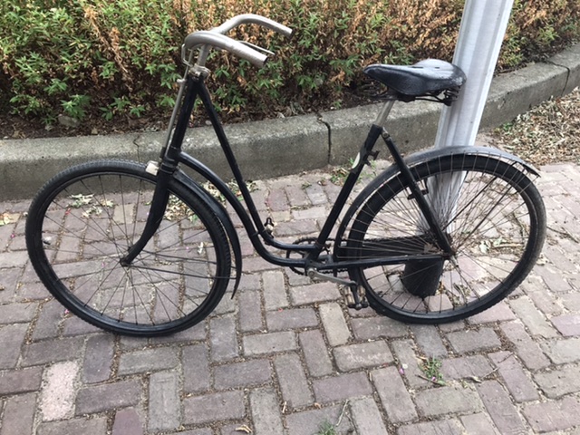

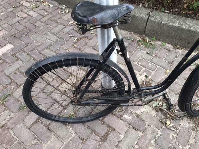

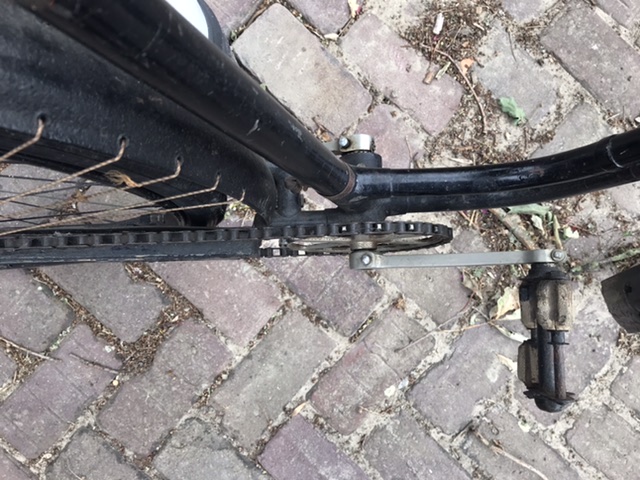

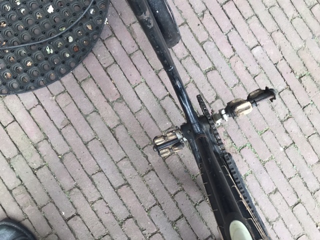

Hierbij Foto,s van mijn Engelse Dames Safety met Dank aan Maarten Waarle voor het opzoeken van de gegevens ,
Groetjes Hans
Dames Singer Safety 1895/96

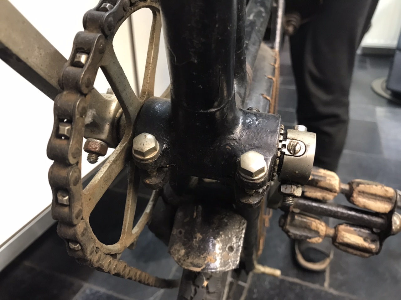

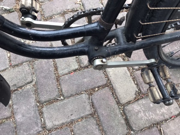

Hans,
Dat lijkt sterk op een Singer model de luxe uit 1895 of 1896.

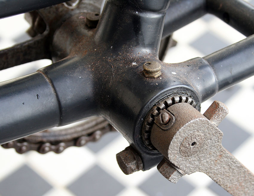

Er waren wel meer merken met zo`n zwanenhals frame maar zover ik het kan zien is de trapas ''ala Singer '' met die blokjes in het rond.

Hallo Maarten,
Bedankt voor je reactie en dat het een Singer Safety kan zijn,ik zal nog een paar foto,s posten,
Groetjes Hans
Groetjes Hans

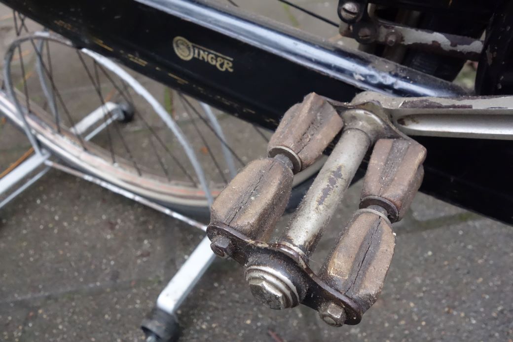

- Berichten: 2759
Re: Dames Safety 189?
Ja, het lijkt er sterk op Hans.

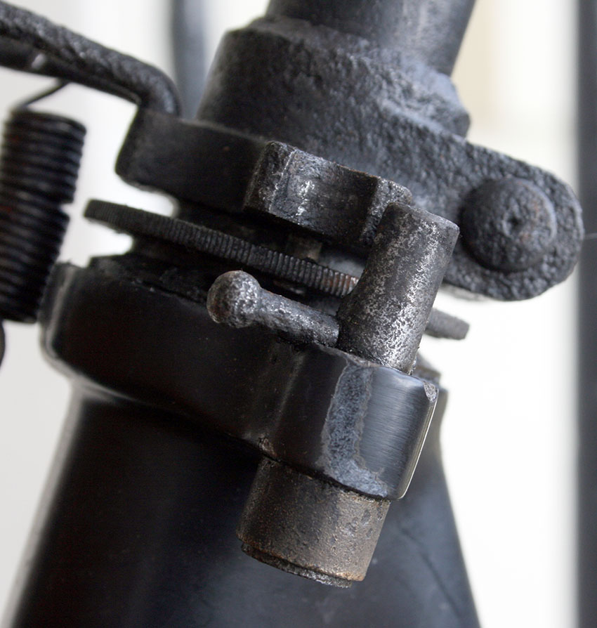

Op de site van Colin Kirsch (online bicycle museum) staat een vergelijkbare fiets. Het framenummer zou op de zadelbuis moeten staan en dan op zadelklem lug aan de voorkant daarvan. Ik verwacht eigenlijk ook de naam Singer in de bedaalrubbers zoals bij mijn Singer (pedaalblok rubber met Singer links boven op de foto).
Kan vervaagd zijn. Groeten,
9Bicy6clet!!3
- Berichten: 519

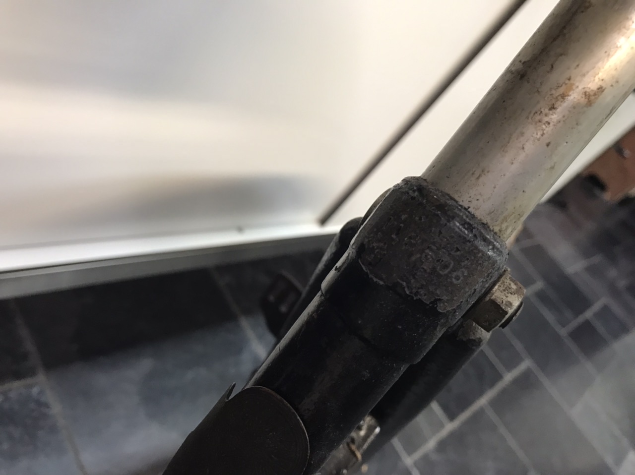

Hallo Maarten,

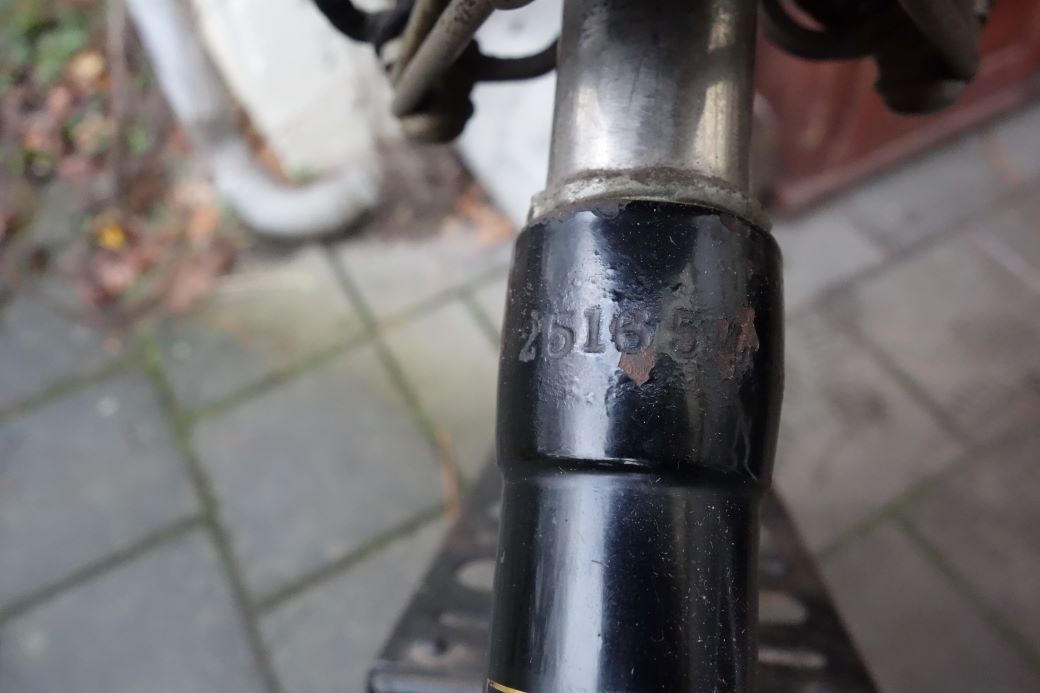

Er zit inderdaad een framenummer op de strop aan de voorzijde zadel buis ,ik zal er een foto van posten,op de pedaal rubbers is niets meer te lezen te ver ingedroogd,framenummer 116506
Groetjes Hans
Groetjes Hans
- Berichten: 2759
Nou, op de meest rechtse pedaalrubber lees ik bij vergroting : Singer & co.
Het framenummer van jouw Singer moet inderdaad 1885 of 86 zijn.
In de encyclopedie van Ray Miller staat geschreven dat framenummer 61702 van 1890 zou moeten zijn.
Wat trouwens heel apart is want dat is het nummer van mijn Singer safety. Hoe komt die in zijn boek terecht denk ik dan??
Ik heb ook een rekening van een Singer van Mei 1889 en daar staat een framenummer bij: 57323.
Miller schrijft dat vanaf 1890 ongeveer 9000 fietsen per jaar gebouwd werden bij Singer.
60000 (begin 1890) plus (6jaar x 9000 =)54000 =114000 geeft 1895 of 1896.
9Bicy6clet!!3
- Berichten: 519
Hallo Maarten,
Hartelijke Dank voor het uitzoeken van de datum van de Fiets en ik zal de Titel veranderen
in Singer Safety en ik zal eens goed kijken naar
Het pedaalrubber met een loep zodat ik het ook zie,nogmaals Dank, inderdaad na vergroting foto is het leesbaar,
Groetjes Hans
Groetjes Hans
