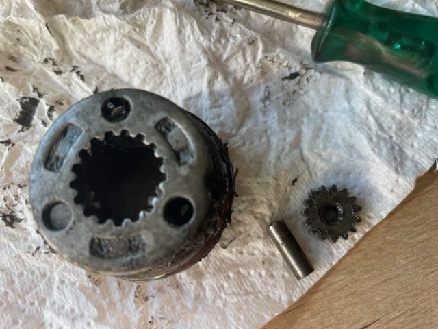

Hallo allemaal, ik ben opzoek naar een klein onderdeel voor een torpedo duomatic naaf van sachs. Het gaat om de pivot pen die een van de drie planeet wieltjes op zn plek moet houden. Het lijkt er op dat de vorige fietsmaker die een poging heeft gedaan de naaf te reviseren dit onderdeel niet terug heeft gezet. Heb mn werk plek afgezocht maar zie het echt niet. De naaf liep niet meer, diverse kogeltjes gebarsten maar verder ziet het er mi nog oke uit dus ik wil een poging doen. Heeft iemand misschien een kapotte liggen om dit onderdeeltje uit te halen? Hartelijke groet, Stefan.

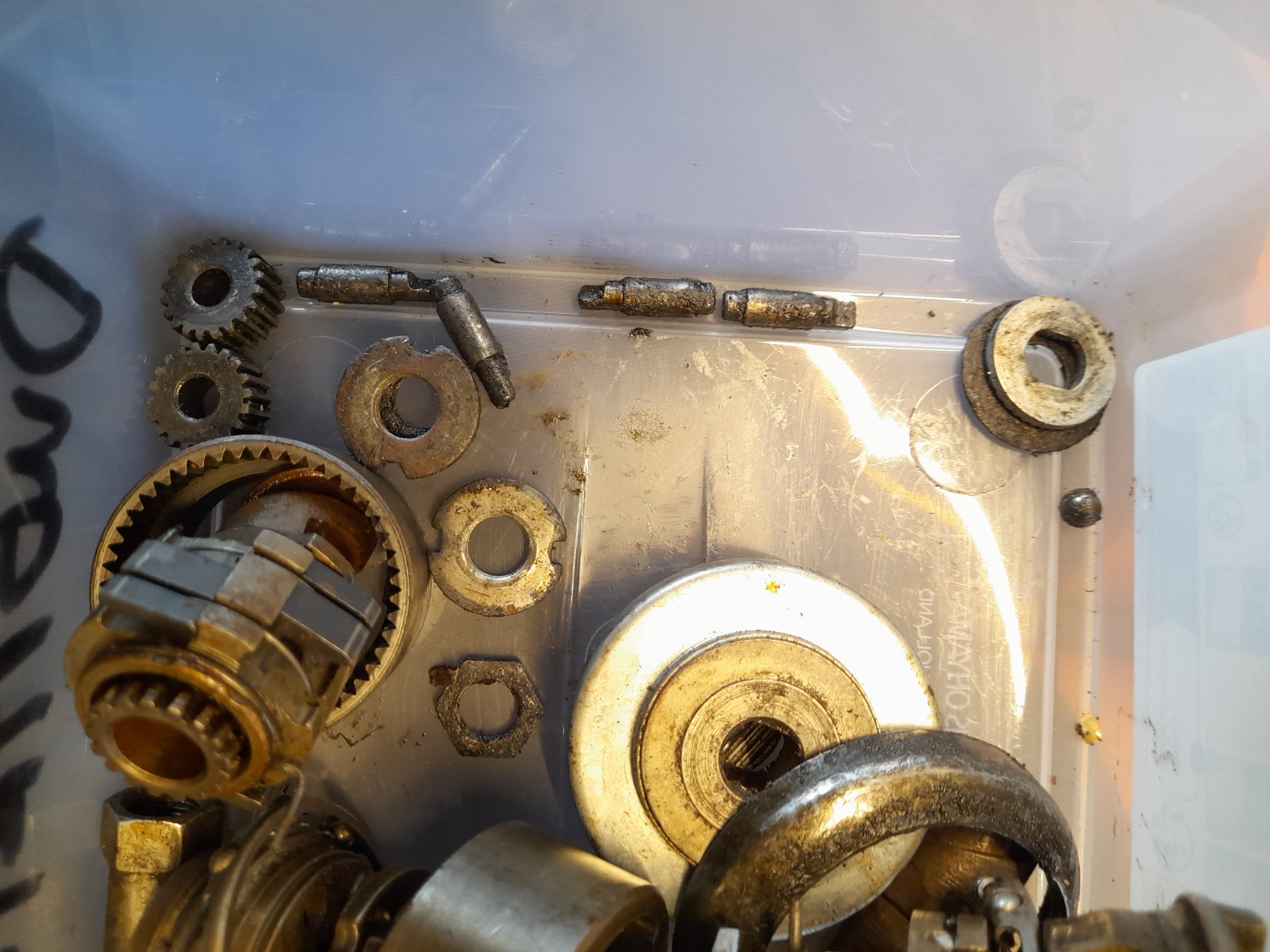

Hoi . Heb je een foto er ervan? Of iig een voorbeeld. Ik heb een doos met duomatic onderdelen maar weet zo niet wat je bedoel
waldermar

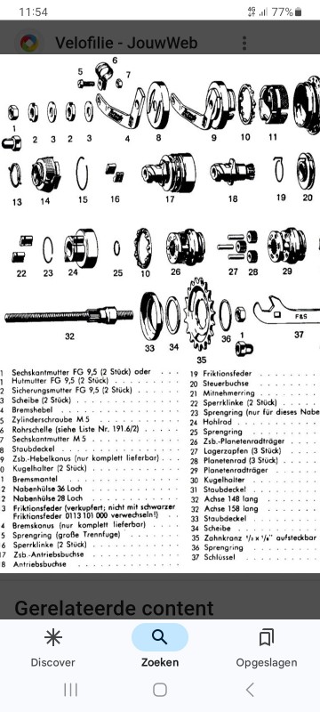

http://www.torpedo-coasterbrake.com/ima ... ic-102.pdf
Nr 30 in dit overzicht.
Ik wilde de tekening hier plaatsen maar weet niet hoe ik afbeelding kan plaatsen hier. Sorry

Ik kan hem niet openen. Welk is het op dit screenshot?

Nr 27 ;)

Deze bedoel je toch? Het zijn er 4 ?

deze is het.

Ik heb een paar doosjes doorgezocht maar nog niets gevonden . Ik hoop dat het zo lukt !!
