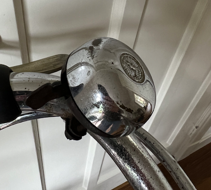

Beste leden,
Het is alweer even geleden maar ik heb een nieuw rijwiel aangeschaft, en nou is de vraag of deze van net voor de oorlog of net na de oorlog is. Ik kan namelijk uit het eerste cijfer van het framenummer niet opmaken of het een 6 of een 8 is. :roll:
Mijn vraag is: zijn er andere manieren om het bouwjaar te identificeren aan de hand van kenmerken van de fiets?

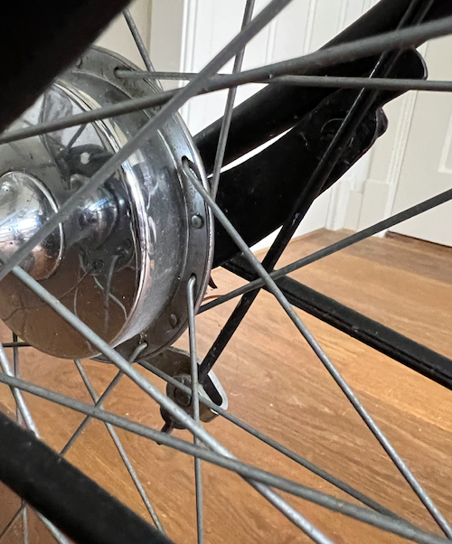

De naaf van het voorwiel is "naamloos", er staat geen Gazelle in of iets anders. Aangezien er ooit een Nexus 7 naaf is gemonteerd in de achtervelg zoek ik een bijbehorende naaf voor het achterwiel. Heeft iemand een foto van welke dat precies moet zijn? Het liefst wil ik een 3 versnellingsnaaf monteren.

Als de fiets geleverd is zonder versnellingen zat er denk ik een Gazelle trommelremnaaf in, anders een Sturmey Archer AB, drieversnellingen met trommelremmen. Zeker die sturmey archer is wel te vinden omdat die erg lang (1938-1989) in productie was. Ik zou dan een wat vroege kiezen omdat de laatste (jaren 70 80) iets andere ankerplaten hadden en minder goede onderdelen binnenin. SA naven hebben wel een datumcode, ik weet natuurlijk niet hoe belangrijk je het vindt dat de datum in de naaf overeenkomt met de leeftijd van je fiets.

IK lees nu dat je een drieversnellingsnaaf wil monteren, dan is het makkelijk, een Sturmey Archer AB.

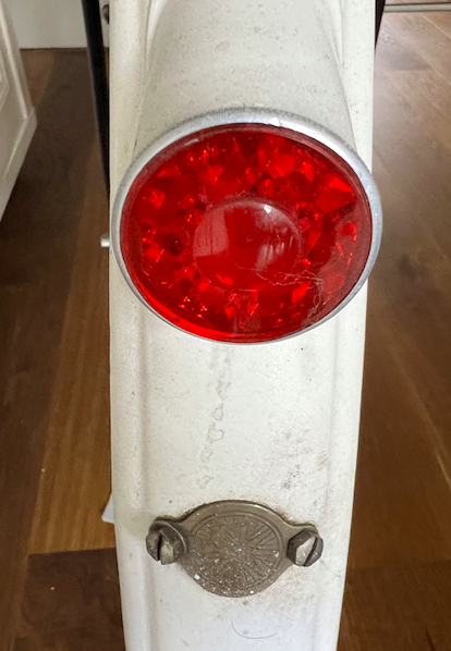

Ik vermoed dat het om een jaren 50 Gazelle gaat, voor de oorlog had Gazelle vaste pomphouders op de zadelbuis. Kan je wat meer detailfoto’s plaatsen? Onder andere van het framenummer? Zitten er in het achterspatbord extra gaten? Deze gaten waren meen ik voor de bevestiging van een binnenspatbord met jasbeschermer.

De fiets staat even in de opslag gezien het slechte weer dus foto's kan ik even niet meer maken. Wel weet ik dat er inderdaad extra gaten in het achterspatbord zitten. Twee ter hoogte van het slot, één iets boven de varkensneus. Verklaart dat e.e.a. dat het een fiets van na de oorlog kan zijn?

ReinvB schreef: 27 jul 2023, 18.20 IK lees nu dat je een drieversnellingsnaaf wil monteren, dan is het makkelijk, een Sturmey Archer AB.
Veel dank. Ik zal op zoek gaan. Een mooi weetje: er zitten metalen jasbeschermers op! (ja, volledig metaal, met biezen) :)

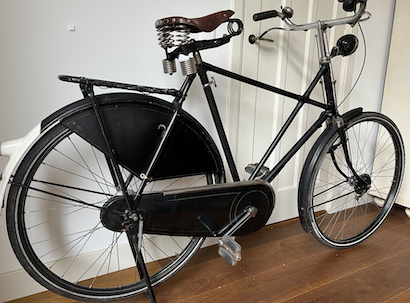

zelf denk ik dat het eerder een exemplaar van eind jaren 30 - begin jaren 40 is aan de riemogen onder de bagagedrager , de grote letters GAZELLE in het stuur en de manier van afronden bovenaan van het witte gedeelte van het spatbord te zien

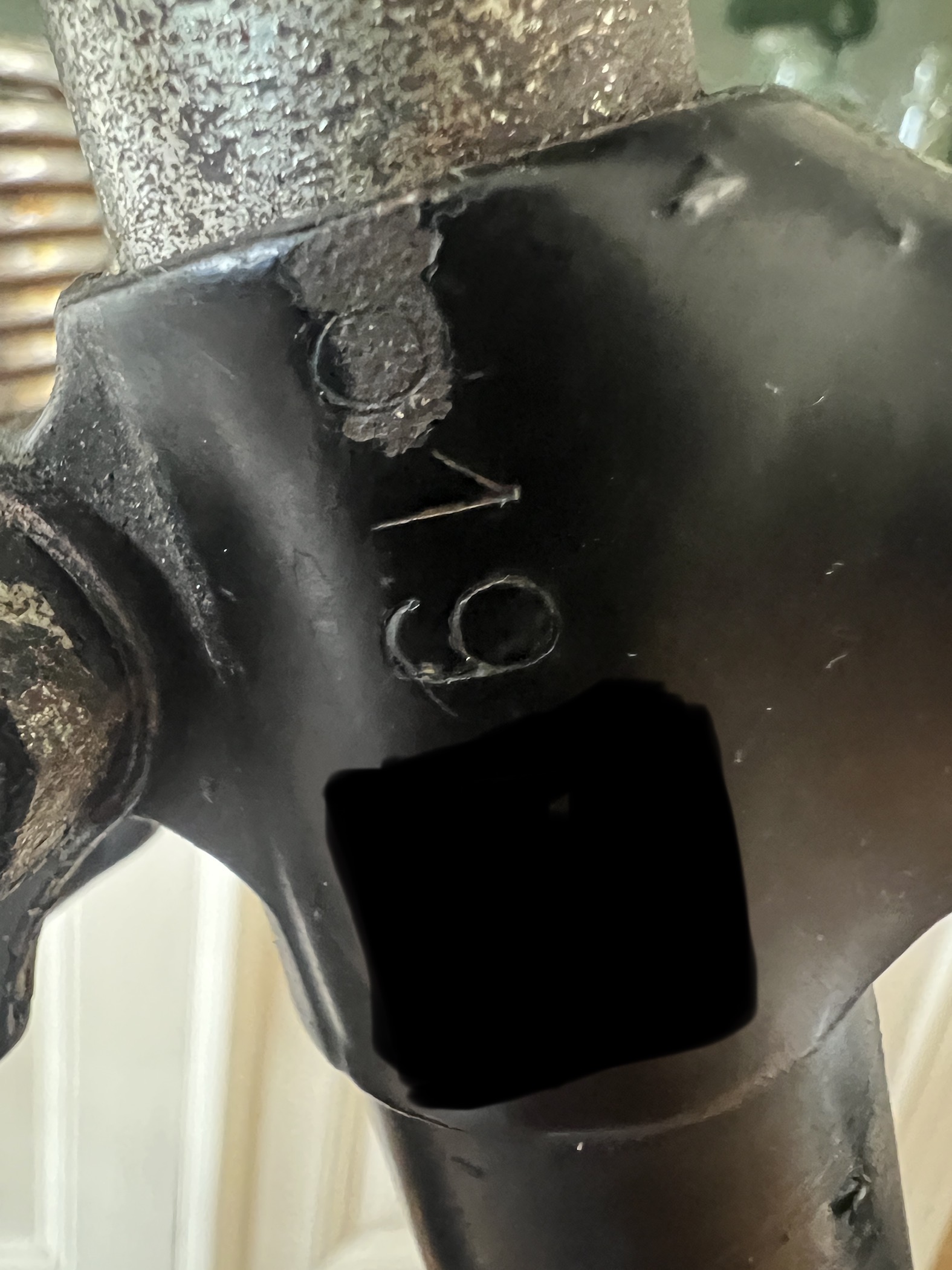

Zojuist even tijd gehad om een foto te maken van het framenummer. De grote vraag... is het eerste cijfer een 6 of een 8? :D
Heeft iemand allicht een voorbeeld van een 'volmaakte' 6 of 8?

Als liefhebber-graficus zou ik zeggen een 6; een 8 heeft een kleiner onder-cirkeltje.

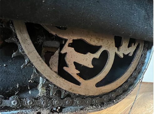

Schermafbeelding 2023-07-28 om 19.59.21.png (369.19 KiB) 3322 keer bekeken
Dit is overigens het tandwiel.
