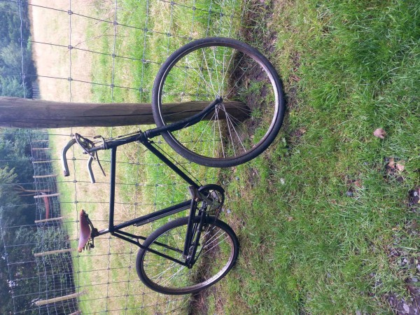

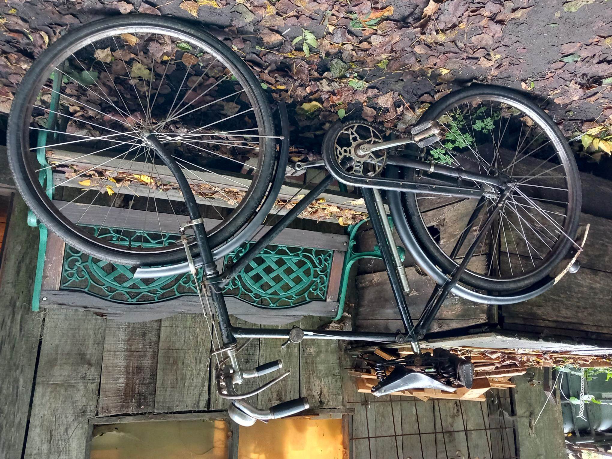

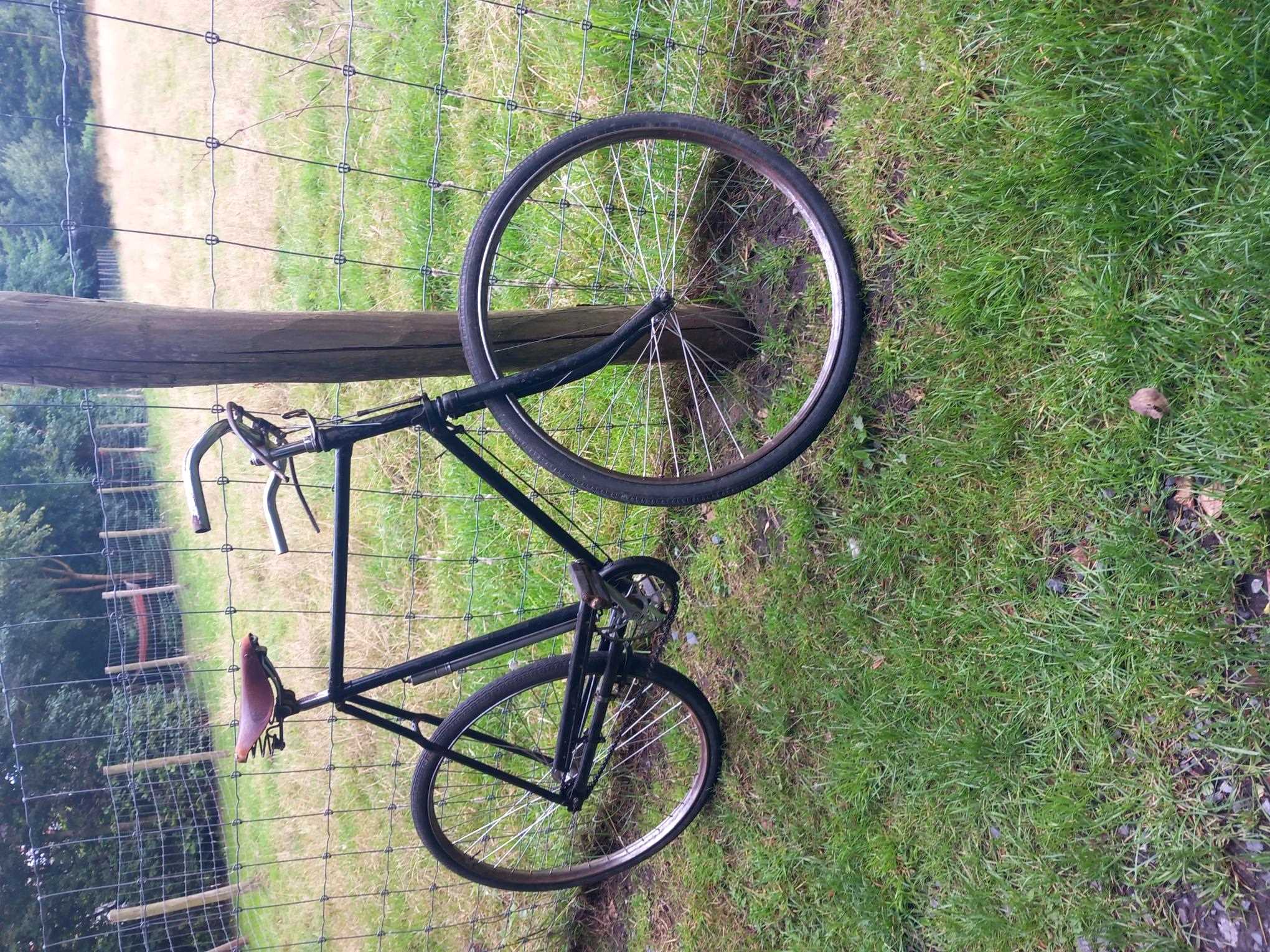

het frame, dat ik al een hele tijd heb liggen, is voor zover ik kan nagaan van een gents model 800D roadster die van net voor de oorlog tot, dacht ik, begin jaren 50 werd geleverd. De wielen had ik ook al, 32 spaaks voor en 40 achter, maar met een Eadie-remnaaf die ik wil vervangen door een versnellingsnaaf (zonder trommelrem). Ik bouw de fiets op met de meeste onderdelen van een wrak (gelast frame en onvolledig) dat ik onlangs kocht.
De fiets ziet er tot nu toe zo uit.
. Spatborden, voorrem en metalen kettingkast zitten in de pijplijn. Een BSA buisshifter en geleidewieltje heb ik ook liggen.

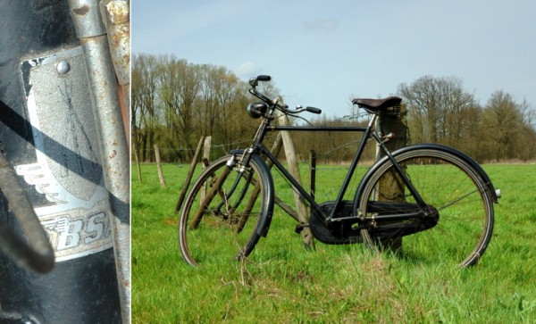

nu met drie versnellingen, met dank aan Jon voor de 40-gaatsnaaf!
ik kwam er inmiddels achter dat de fiets van 1950 of 1951 zou moeten zijn.

Vanaf 1950 tot (begin?) 1953 werd een aluminium balhoofdplaatje gebruikt. Het lijkt me dat op jouw fiets een decal zat i.p.v. een plaatje, waardoor hij ouder zou zijn?
Ook de vorkkroon lijkt me ouder te zijn.
Dit is mijn 900E uit 1950-'52
Peter
