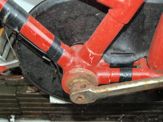

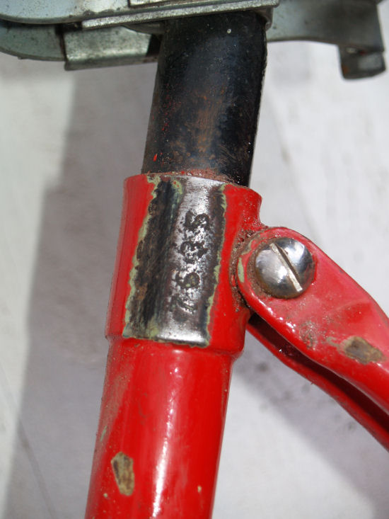

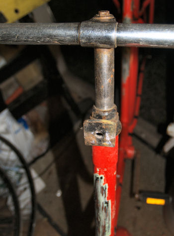

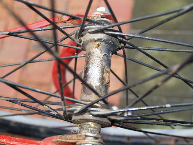

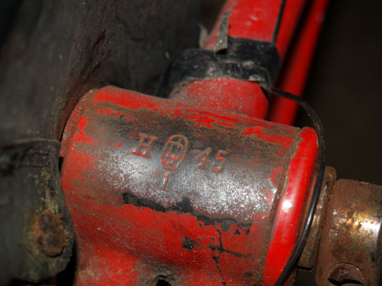

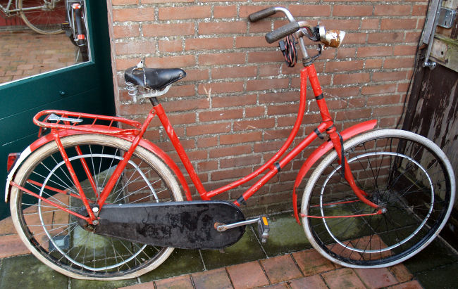

Iemand enig idee van welk merk deze omafiets kan zijn?Helaas flink overgelakt, dus niks meer terug te vinden van een merk..Op het balhoofd geen gaatjes, dus het is een fiets met transfer geweest. Verdere eigenschappen: Fongers stuur en Empo crank, Wilhelmina zadel etc..Naven lijken me wel origineel: voor een erg dikke Bayless Whiley naaf met schuifklem op het smeergaatje en achter oude naaf met koperen smeernippel,maar helaas chroom eraf, dus onleesbaar, achterwiel is goud met rood gebiest. Framenummer staat links van onder naar boven: 7635 en onder de trapasbracket staat een 'H' dan een soort logo en dan '45' en nog een '1'daaronder? :P

Ik weet niet zo veel van omafietsen en het enige wat ik er van kan zeggen is dat die Bayliss Whiley naven niet zo vaak voorkomen.
Ik heb er zelf een voor een transportfiets en die ziet er net zo uit als naven van het merk British Hub.

Het logo op het brackethuis is waarschijnlijk van de fabrikant van de lugs.

Wat voor achternaaf zit erin?
Groeten, Y.

Zoals ik al schreef, die is helaas onleesbaar..En remhevel is niet origineel :?

De '45' op de onderzijde van het bracket kan heel goed de diameter aangeven. De moeite waard om dat even na te meten. Jammergenoeg kennen we het merk niet, wellicht dat er dan een datering mogelijk was.

Gezien de weinige reacties...in mijn eigen bescheiden archiefje gezocht en kwam bij toeval een fiets tegen met dezelfde bracketas en tekens er onder ;) Hoogstwaarschijnlijk is deze fiets dus van het merk Stokvis :roll: En dat komt dan weer overeen met dat er voor geen gaatjes zaten voor het balhoofplaatje.

ik heb hier een rijdende Stokvis staan, als ik van de week bij je langskom (komend weekend)? zal ik die wel meenemen.

'k Ben nieuwsgierig naar de achternaaf die er in zit.
Heb je daar detailfoto's van of kan je die maken :?:
Je weet maar nooit wat daar in zit. :o
Ik heb nog een achternaaf van Bayliss Whiley liggen met spaakgaten voor spaak 14. 'Voorwielspaken' dus en die is ook maar zo via een soort sloopfiets bij mij terecht gekomen.
