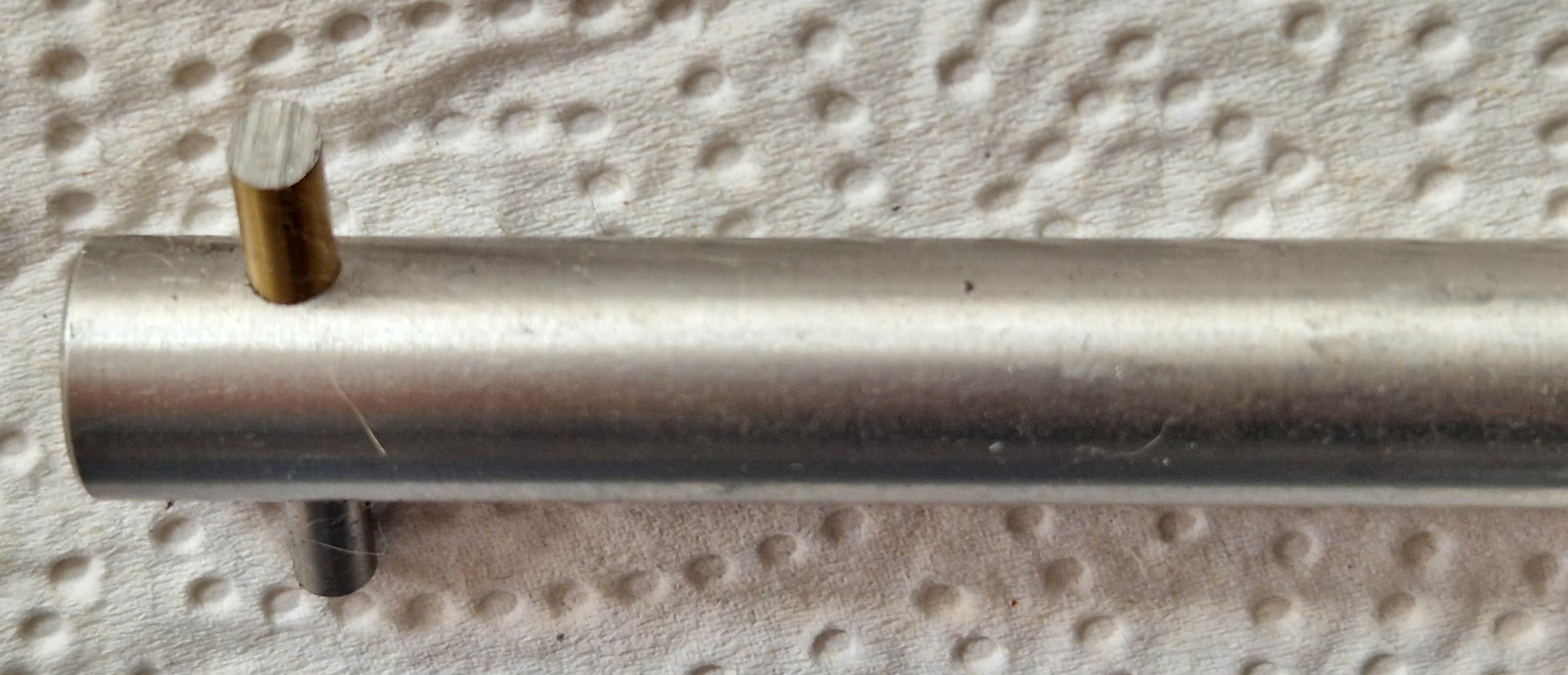

Draaibank
Als je dan toch naar de draaibank gaat?
Dan kun je de kwart rond met een profielbeitel strak nadraaien.
Absoluut glad en rond.
Je mag zelf weten
hoe je
en of je
het gaat doen.

Mijn 5 centen:
Wat Marten zegt. Evt eerst met een schuurpapier de ergste scherpe kanten van de putjes een beetje wegwerken.
Nadraaien in een draaibank heeft m.i. het risico dat ie heel mooi glad wordt maar ook nog zachter (geharde laag wordt als het ware weggeslepen). Voelt in eerste instantie heel mooi, maar als je een beetje serieus gaat fietsen dan slijt ie binnen de kortste tijd weg.

Het risico dat je door de geharde laag gaat is er altijd. Maar dieper dan de putjes zal ik niet slijpen.
Bij trapassen gaat het tot nog toe goed, maar niet geprobeerd met hoge kilometrages. Nou vermoed ik dat Hans die ook niet gaat maken....
