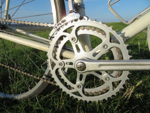

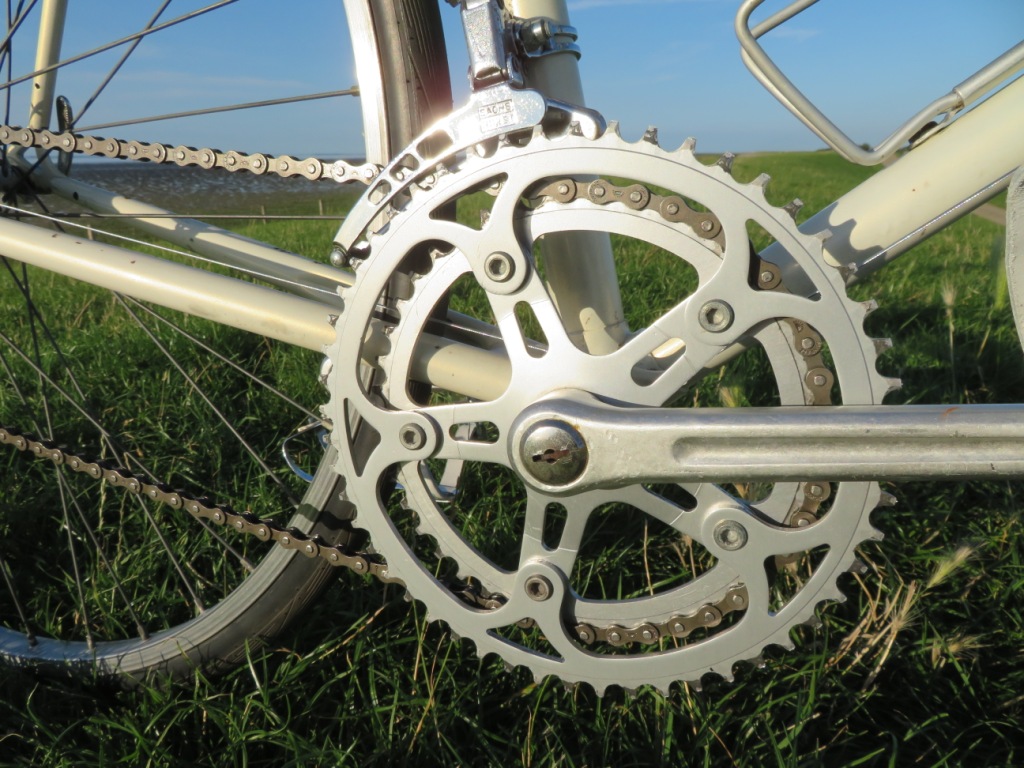

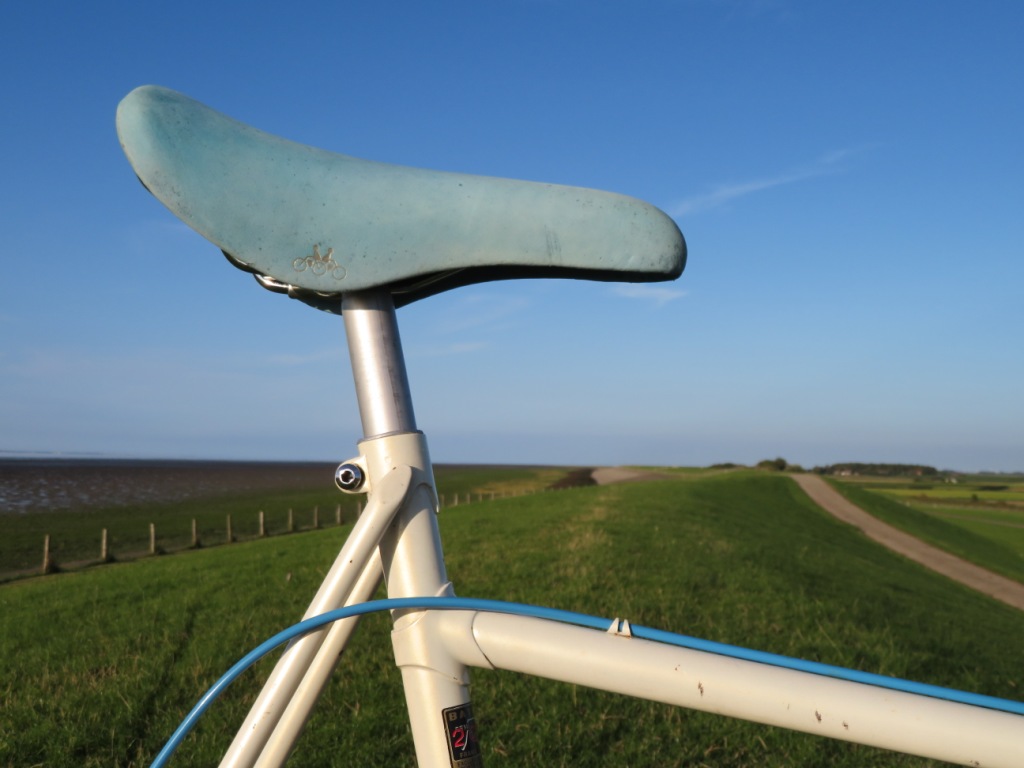

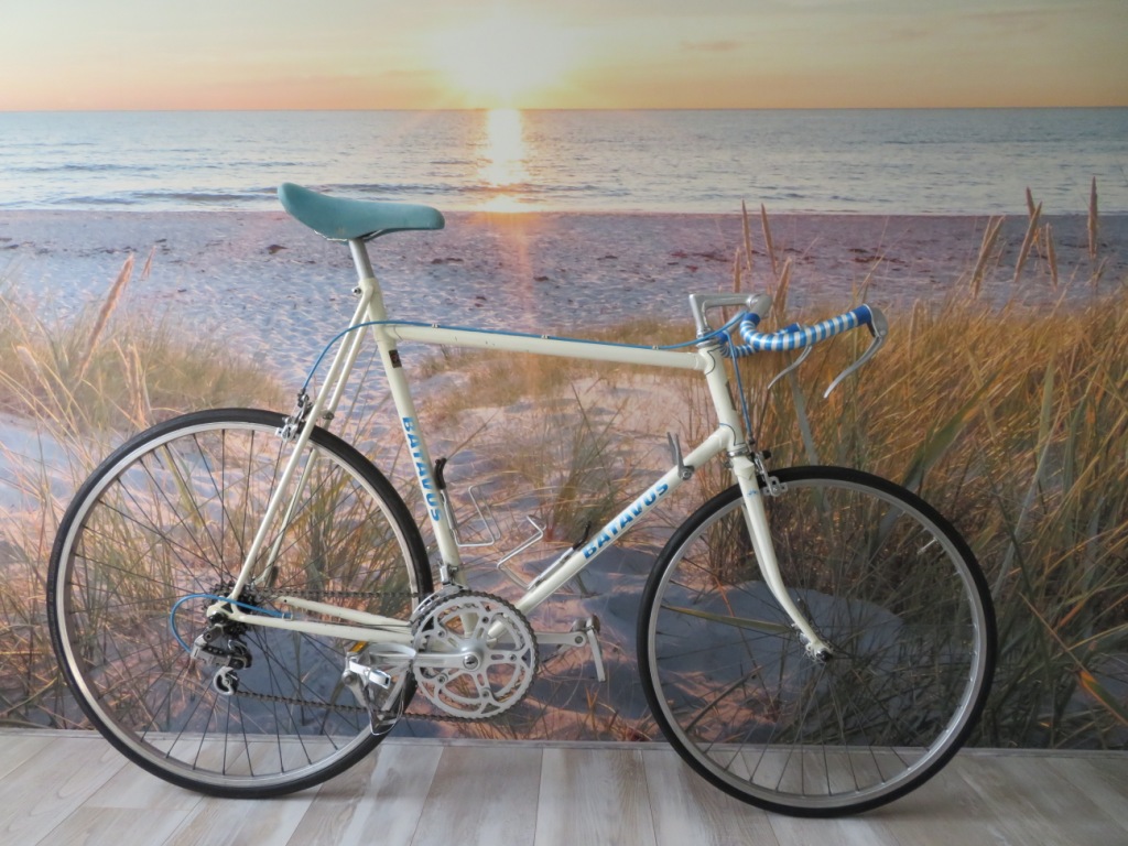

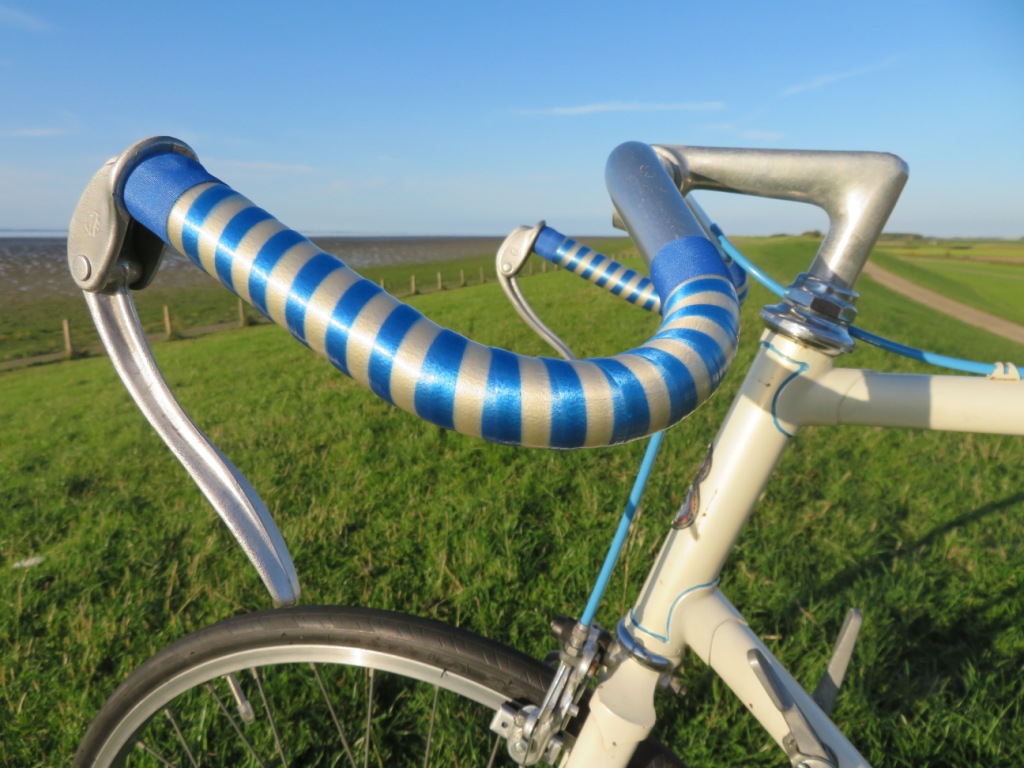

Ow, de reputatie van de Helicomatic naven kende ik nog niet. Tussen 1986 en 1989 werden veel Batavus racers uit het goedkopere segment (Club Racer, Champion) standaard voorzien van de Helicomatic naven, ik rij geregeld op zo eentje. Ik zal me alvast een beetje psychisch voorbereiden op eventuele spaakbreukBandenplakker schreef: ↑20 aug 2023, 11.41 Voorts: ik zie in de specificaties de Maillard Helicomatic achternaaf vermeld. Die is berucht: een goed idee (breed gelagerd) slecht uitgevoerd (spaakbreuk, verkeerde kogels)
Wat de tijdritfiets betreft, ik zoek nog naar een goed alternatief maar heb het rolstoelwiel voorlopig maar even laten zitten. Om dit topic mooi af te ronden een paar foto's van het (voorlopige) eindresultaat, met o.a. een nieuw-uit-oude-voorraad suède zadel precies zoals er ook op heeft gezeten (ik kreeg bij de koop van deze fiets het halfvergane originele exemplaar er bij)
