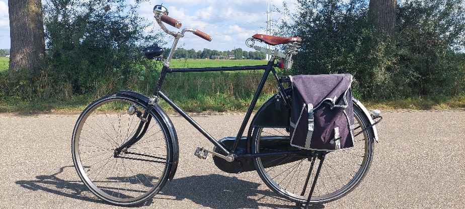

Ik probeer informatie te vinden over de fiets van mijn opa, die ik georven heb. Ik weet dat het een Juncker is en dat het de eerste fiets (en enige, hij heeft er zijn leven lang op gefietst) van mijn grootvader was. Hij kreeg deze vlak na de tweede wereldoorlog. In de loop der jaren is de fiets opnieuw zwart geverfd. Het nummer op het frame onder het zadel kan ik daardoor ook niet goed lezen.

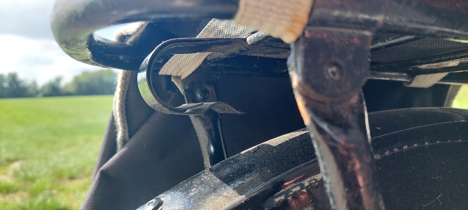

Weet iemand misschien welk type het is? Ik heb zelf het zadel en de handvatten gemonteerd en er een andere voorlamp opgezet, of alle andere onderdelen origineel zijn weet ik niet. Onder de bagagedrager zit een vanger voor de standaard die ik nergens anders heb gezien, misschien vertelt dat iets over het type?

Leuke fiets. De verschillen tussen de verschillende modellen junckers in die tijd zijn alleen zo klein dat je echt veel details moet kunnen zien om te kunnen zeggen om welk type het gaat. Dat gaat niet met deze foto's.
Ik heb me er recent wat in verdiept voor het opknappen van een juncker uit 1941 (zie ook op dit forum)
Op het eerste gezicht is het wel een juncker uit de tijd die je beschrijft. Dynamo achterlicht en bagagedrager zijn qua accessoires nog uit de tijd, de rest lijkt een stuk moderner. Ook het stuur lijkt me modern voor die tijd.
Heeft de fiets een balhoofd- en spatbordplaatje? Zo niet kan hij met transfers zijn uitgerust zoals heel kort na de oorlog het geval was.

Na WO2 werden Juncker-fietsen geleverd in drie verschillende uitvoeringen namelijk; Normaal, het meest eenvoudige model qua luxe, daarna Progres en tot slot de luxe 'Elegant'. Oók kon men, zoals bij veel Nederlandse rijwielen uit verschillende fabrieken binnen elke 'klasse' voor een verschillende uitrusting betreffende de naven kiezen. Trommelremmen mét of zonder versnellingen (vaak van het Engelse Sturmey Archer) of een uitvoering met terugtraprem.
Dit lijkt me een eenvoudige uitvoering; 'Normaal', of 'Progres' met terugtraprem. Aan de spatborden te zien is dit rijwiel gemaakt vóór 1954. Voor verdere aanknopingspunten denk ik dat enkele close-up opnames van de naaf-huizen en de bevestiging van de bagagedrager op de staande achtervork (een speciaal 'oogje' ná 1950 en een klembout met vleugelmoer voor die tijd) voor meer duidelijkheid kunnen zorgen.
Leuk is inderdaad de 'vanger' van de klapstandaard. Het model is naar mijn weten vrij lang geproduceerd, zowel in de 30-er jaren tot zeker in de jaren '60. Door welke fabriek weet ik niet, maar het is in ieder geval geen Juncker-ontwerp.
