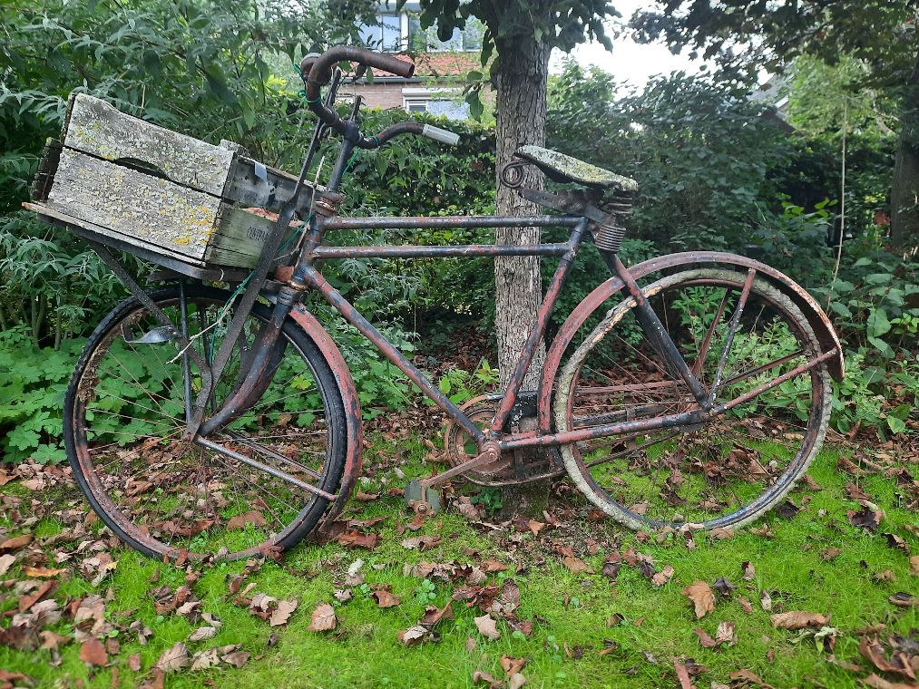

Gisteren na de herfstrit in Olst mijn 'nieuwe' transportfiets opgehaald.Een Simplex uit '31.
Deze stond al een tijd als deco bij een bloemenzaak,maar vorige week hing er opeens een te koop bordje aan.
De staat is zeer redelijk,met wat nieuwe lak,nikkel,spaken en banden,wordt het wel weer wat.
Hans
Weet iemand trouwens,welk soort handvatten er op horen?

Mooi complete en onverprutste fiets waar iets heel moois van te maken is.
De eerste uitdaging is demonteren zonder iets kapot te sleutelen. Veel kruipolie, een vriendelijk beleid en een hoop geduld zijn goed gereedschap.
Een ander zadeldek en een paar nieuwe banden en je fietst er zó mee weg!

Er zaten oorspronkelijk bakelieten handvatten op. Die zijn niet meer te vinden. Het dichtst in de buurt komen deze: https://www.marktplaats.nl/v/fietsen-en ... nnoplastic
Dat zijn de naoorlogse versies van die handvatten.
Het is altijd afwachten hoe de staat is als je zo'n fiets uit elkaar haalt in wat voor staat die verkeerd. Dat kan erg tegenvallen. Veel is de fixen, maar als de trapas gaar is, dan is dat moeilijker op te lossen.

De fiets is inmiddels geheel gedemonteerd.Slechts een spatbordboutje en een crankspie zijn niet meer te gebruiken.
Van de trapas mist een stukje van een lager conus,welliswaar buiten het loopvlak van de kogels,maar ik hoop toch een
andere te kunnen vinden.
Na schoonmaken bleek er ook nog 'Simplex 'op de bel te staan.Op de velgen staat 'Kronprinz '.
Ik denk dat ik inderdaad maar voor de handvatten van Ponno Plastics ga,die heb ik ook op mijn Gazelle en vind ik er goed uitzien.
Iemand nog een tip,waar ik een goed zadeldek zou kunnen krijgen?
Hans

Voor een zadeldek zou ik gewoon een Lepper op marktplaats aanschaffen. Dan heb je ook gelijk een reserve neusveer, aangezien die nog wel eens willen breken zeker als ze roestig zijn (achterveren ook, maar wat minder).

Hallo Jeroen,dank voor de tip.Zit er ook nog verschil in afmetingen,waar ik op moet letten?Of zijn ze universeel?

Lepper drieveer of primus (voor heren, lange versie) passen meestal, op een paar uitzonderlijke zadels na. Er komt wel veel schade voor bij zadels: gebroken veren, losgeschoten neusveren, losgebroken nieten.
