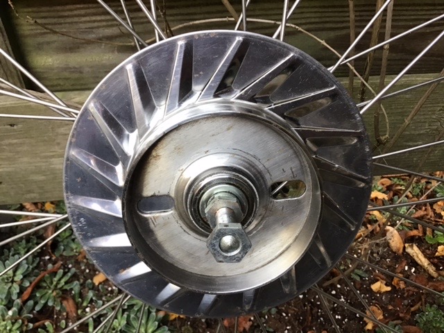

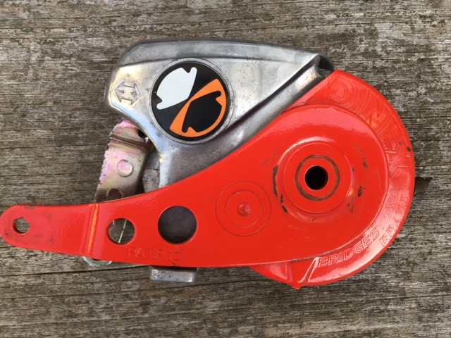

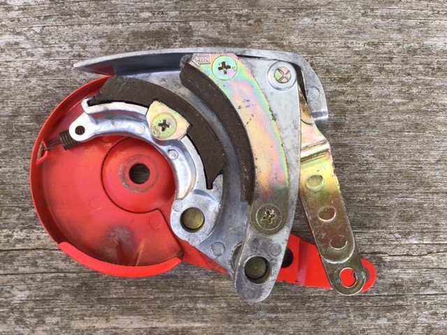

Beste mensen,
Ik ben bezig met mijn Bridgestone Dinex rem maar krijg geen remkracht. De remsegmenten zien er als nieuw uit. Iemand ervaring hiermee of hoort dit bij dit type rem?

Dag Barend,
Ik ken deze (unieke) rem, maar heb er geen ervaring mee. Ik geloof niet dat er asbest in zit; voor de zekerheid zou ik ze pas als je alle andere mogelijkheden hebt geprobeerd (of zelfs helemaal niet) gaan schuren.
Misschien overbodig, maar: heb je het metalen remoppervlak (de andere kant) aan de buiten en binnenkant al schoongemaakt, bijvoorbeeld met remmenreiniger?

Als zo.n rem slecht remt zou ik als eerste kijken of de blokken goed centreren rond de trommel, misschien rem aantrekken en dan de asmoer aanhelen?

Mij is bekend dat in elk geval de Bridgestone Submariner in het begin met een schijfrem werd geleverd, die remblokjes had met asbest. Na een korte tijd is de Dinex daarvoor in de plaats gekomen.

Ik wist niet dat deze trommel er zo van binnen uit zag, d.w.z. dat de remsegmenten de trommelrand samenklemmen. Bij normale trommelremmen kun je bij je vaak bij je lokale car parts specialist terecht om nieuwe voeringen te laten lijmen. Zoals het er voor mij naar uitziet is dit wel een heel speciaal maatje voering wat je nodig hebt. Bij moderne schijfremmen is het mij wel eens gelukt door het metalen remvlak tegengesteld op de draairichting te schuren, je creëert dan weer een wat ruwer remoppervlak.

Ik heb de trommel en de remblokken met de wind mee opgeschuurd. Alles drie maal schoongemaakt en een nieuwe Remkabel gemonteerd. Remt nu ook naar huidige maatstaven prima.
