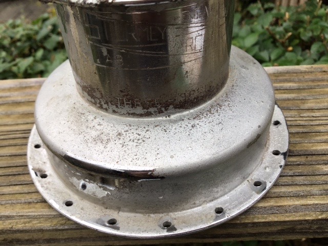

De fiets blijkt van 1953 te zijn. De naaf vermeldt 53 4.

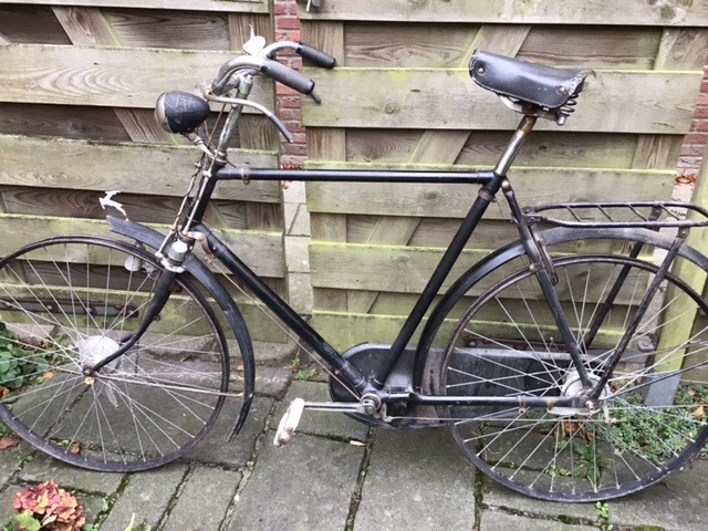

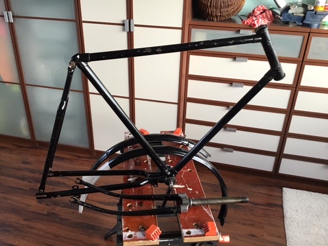

Wat een kwaliteit werd er gemaakt bij Gazelle!
Na 70 jaar krijg ik dit resultaat nog bij elkaar gepoetst. Het balhoofd is nog als nieuw.
Helaas is de Gazelle No8 transfer niet meer leesbaar. Is deze nog ergens verkrijgbaar?

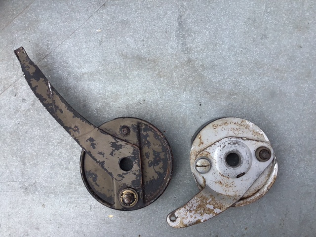

Hallo forummers,
Ik ben momenteel bezig met de wielnaven. De vorige eigenaar had met een spuitbus de naven zilver gespoten. Ik ben de boel aan het afbijten en wil de ankerplaten weer in de originele kleuren spuiten. Op de voorste ankerplaats zit zwarte lak en op de achterste ankerplaat zit zilver lak. Klopt dit? Of moeten ze allebei zwart?
De bijgevoegde afbeelding geeft een zwarte ankerplaat aan de voorkant te zien. De achterste weet ik dus niet.

Dit zijn de ankerplaten na het afbijten.

Voor zwart, achter zilver inderdaad. De ene is Gazelle, de andere SA.
Als het goed is had een No. 8 chromen velgen met zwarte bies.
